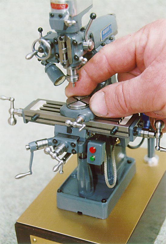

Post napisał: Bbuli » 31 gru 2011, 16:16
