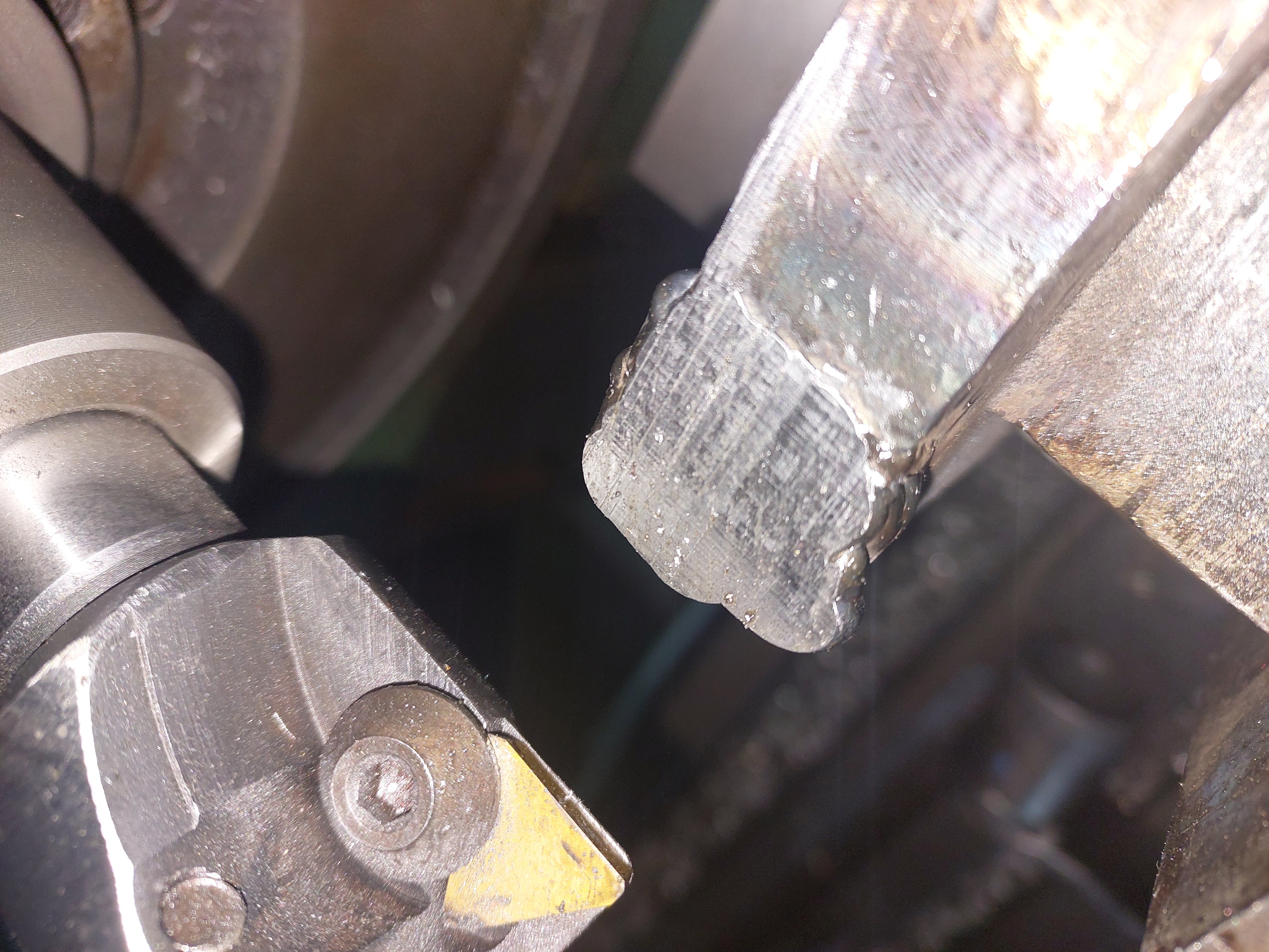

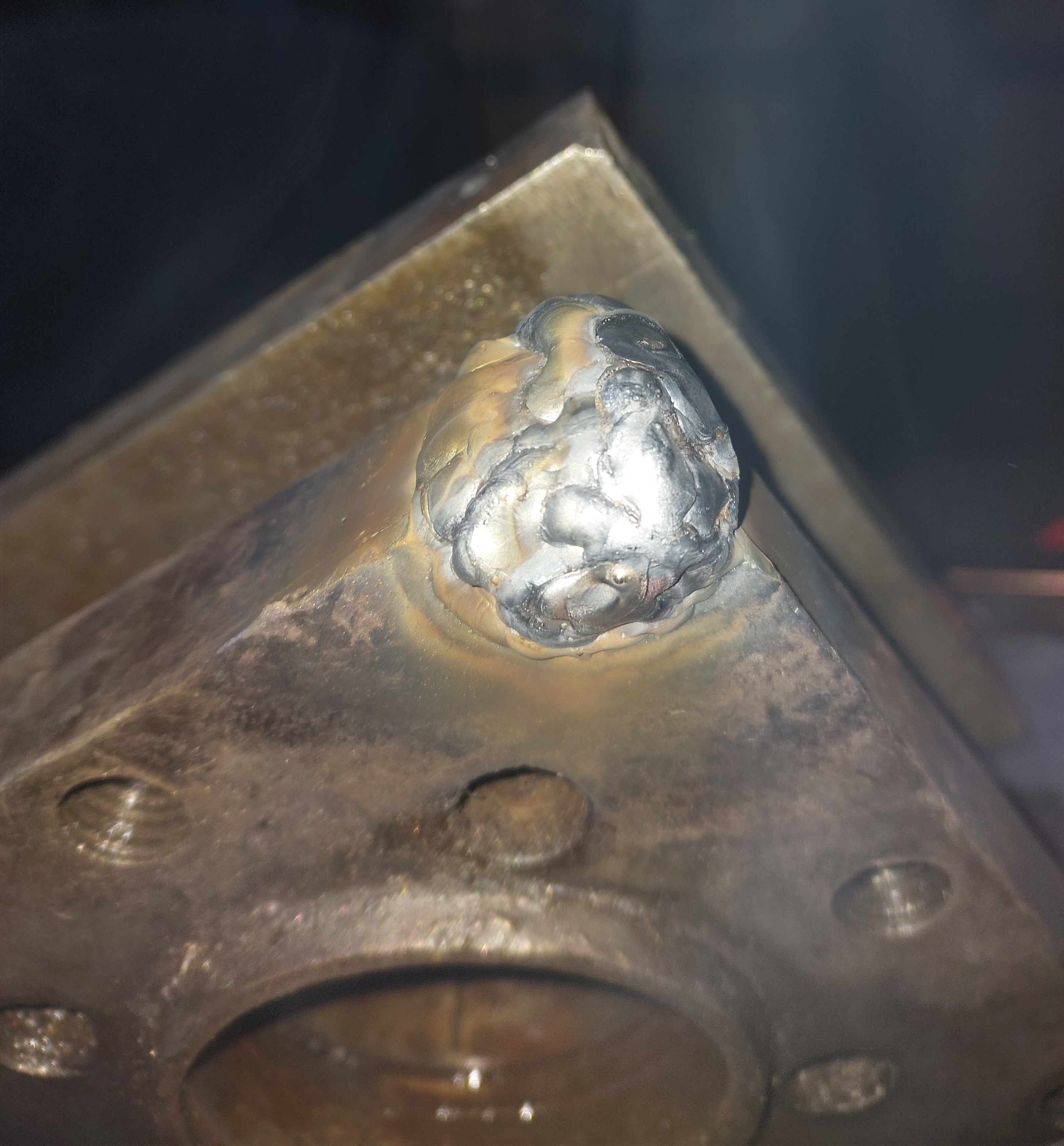

Okazało się że to nie jest stał wysokowęglowa. Obrabia się pięknie, nie twardnieje podczas spawania. Jest mocna, niełatwo rozwalić w niej gwint. Ciekaw jestem bardzo jaka to stał, ale chyba się nie dowiem...
Zdecydowałem, że daruję sobie naprawę w celach estetycznych i skupię się tylko na naprawie jednego rogu w którym powinna znajdować się śruba mocującą, a był tam tylko otwór o bliżej nieokreślonym kształcie.
Pilnik powiedział mi że stał jest "twardawa", ale frez 16mm na 270obr/min ze stali hss pięknie ją ciął. Krótki szary wiór. Tak ładnie to szło, że zacząłem się zastanawiać czy to nie jest jakaś specjalna stał ołowiowa do łatwej obróbki. Plan był taki by wywiercić tym frezem 16mm miejsce na kółek. Wpakować go tam i przymocować lutospawaniem (lutem brązowo-krzemowym).
Ale zanim zacząłem robić ten wałek postanowiłem przetestować dalej tą stał. Wióry, podgrzane palnikiem do żółtego koloru, ochłodzone w wodzie były bardzo twarde i kruche, więc jakiś węgiel tam jest. Ale miejsce po punktowym roztopieniu materiału tig-iem pozostało miękkie. Więc postanowiłem zrobić mały spaw i zobaczyć jak się obrabia, czy nie pęka itd. Jak pisałem,spaw obrabia się dobrze, nie pęka przy spawaniu, na pewno nie jest to żadna stał ołowiowa bo by mi się ten ołów zagotował w trakcie spawania. So spawania użyłem pręt tig SG3 do stali czarnej z dodatkiem chromu i manganu. Mam nadzieję że dzięki temu nowy gwint nie będzie zbyt słaby.
Na koniec zdjęcie.

Zrób chociaż próbę iskrową.

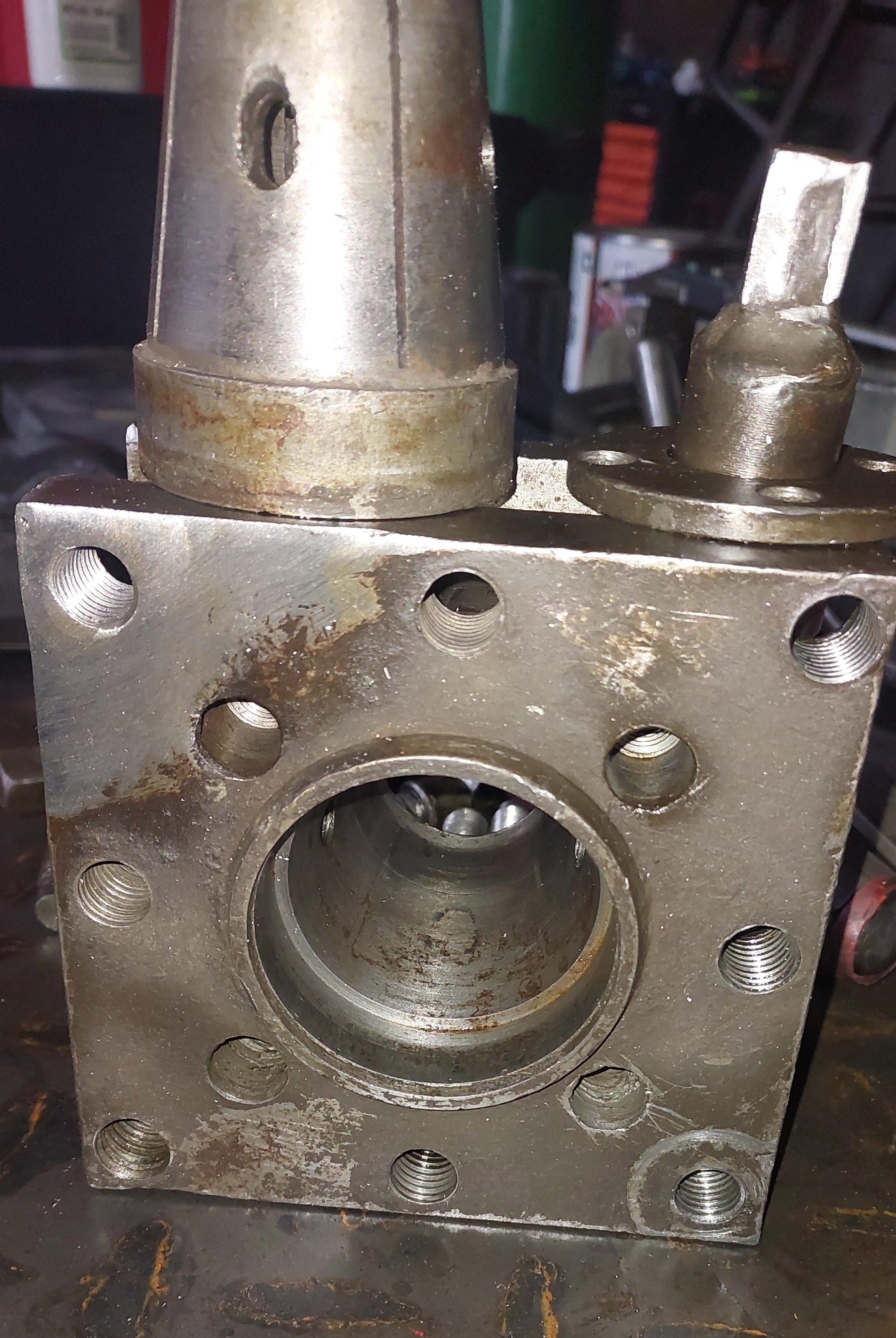

Post napisał: Bolek89 » 01 mar 2023, 09:55
Dodane 48 minuty 26 sekundy:
Chyba nie ma funkcji edycji posta tutaj więc dodam zdjęcie w nowym poście.
Lewy górny róg to ten naprawiony.

Post napisał: zatronik1 » 23 mar 2023, 20:15
Co do materiału to w dokumentacji remontowej tej tokarki jest stal 55 korpusu imaka.
Obróbka cieplna nie jest przewidziana .
