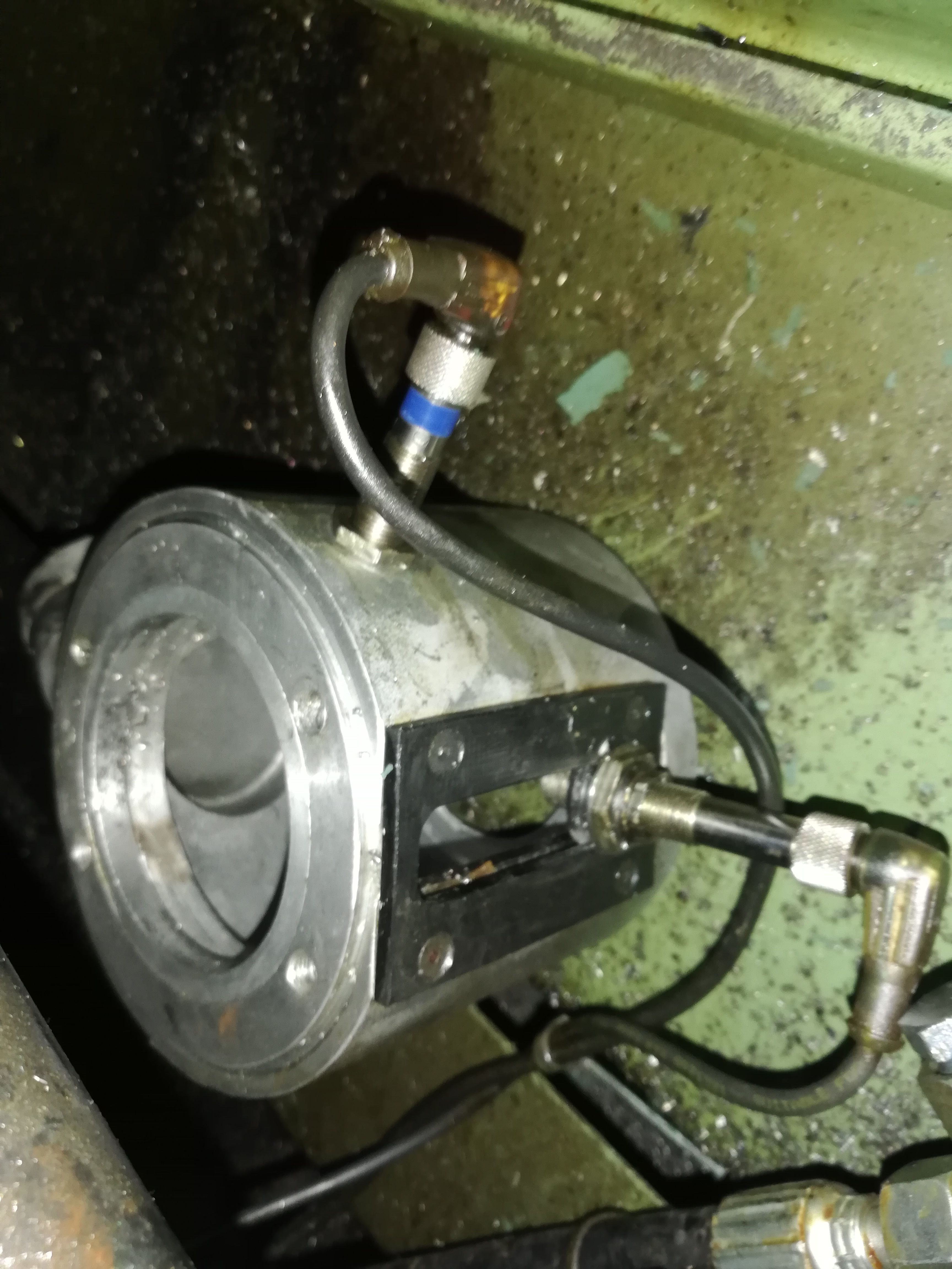

Mam problem z tokarką a mianowicie maszyna nie chce załączyć obrotów i wyskakuje błąd 430 z tego co przetłumaczyłem z dokumentacji to chodzi o jakiś czujnik ultradźwiękowy uchwytu zaciskowego może ktoś miał podobny problem i chce się podzielić informacją na ten temat. Z góry dzięki

Z tyłu wrzeciona, od drugiej strony niż uchwyt jest jeden duży czujnik, gwint jakieś M18-M20 o ile dobrze kojarzę. Czujnik ten jest nad stożkiem i sygnalizuje szerokość rozwarcia szczęk a maszyna to sobie zamienia na uchwyt otwarty lub zamkniety. Stożek ten przesuwa się wraz z cięgnem uchwytu podczas zaciskania i luzowania uchwytu. Jeżeli czujnik ten będzie w złej odległości od stożka albo jeżeli będzie z dala od niego to maszyna wyświetli taki błąd.
Zajrzyj w wyżej opisane miejsce i najlepiej wrzuć zdjęcia co tam jest i w jakim stanie.

To zdjęcie czujników
Dodane 2 minuty 6 sekundy:
Może ktoś wie jak je poprawnie ustawić i który odpowiada za ten błąd

Piszę z pamięci, przy zamkniętym uchwycie oba zgaszone. Przy otwartym tylny powinien świecić.

W Twojej maszynie nie ma czujnika ultradźwiękowego, masz dwa zwykłe czujniki indukcyjne. Albo masz złe tłumaczenie, albo masz źle opisane błędy.
Ustawić należy je tak, jak pisze kolega powyżej.
