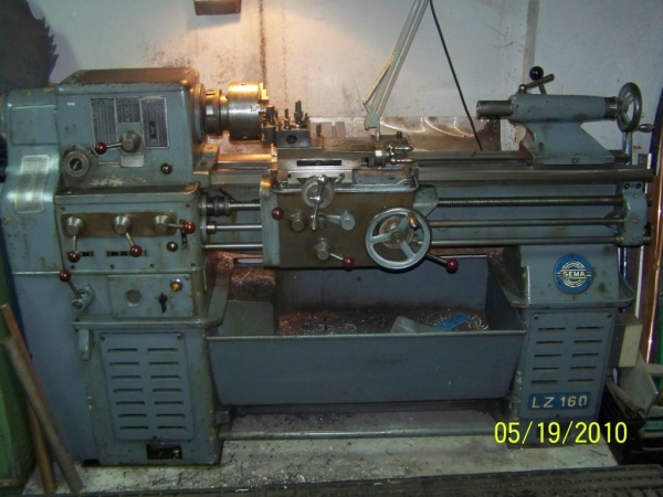

Witam Szanownych Forumowiczów.
Czy Ktoś może pracował na tokarce GEMA LZ 160? Szukam opini użytkowników tego urządzenia. Będę wdzięczny za wszelkie sugestie. W załączniku zdjęcie tokarki.

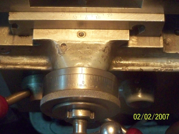

chodzi o to że niektóre tokarki jak na przykład ta ma korbę przesuwu suportu z prawej strony, a wszystkie tokarki produkcji polskiej maja z lewej, jak i wiekszość w europie Niemcy odbiegają trochę od tej reguły aby mieć zawsze po prawej tą wajchę jak i Skandynawowie i AnglicySupremo pisze:Co to znaczy prawa?

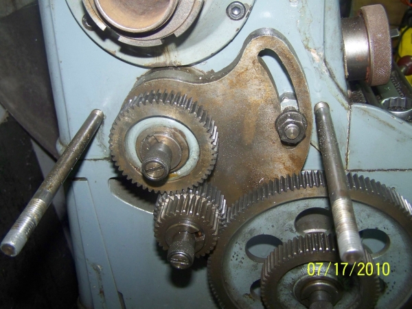

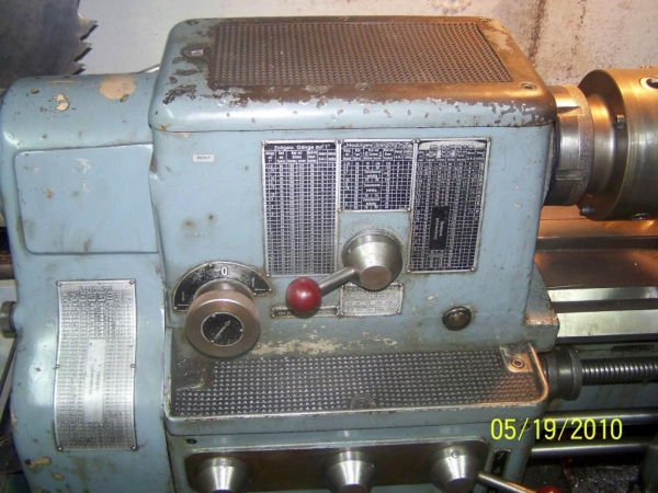

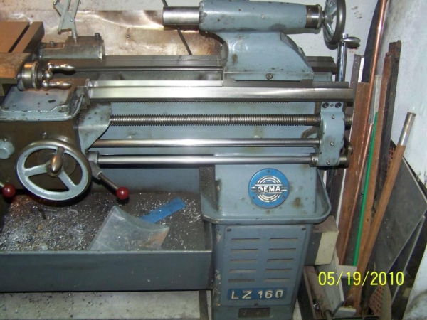

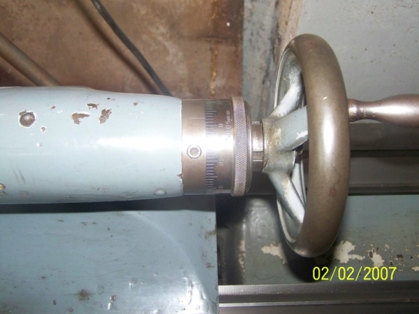

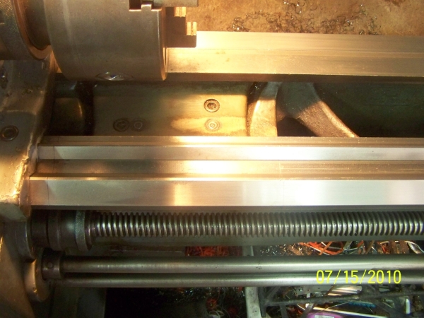

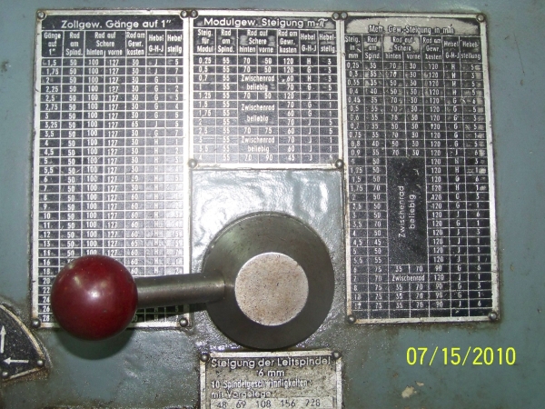

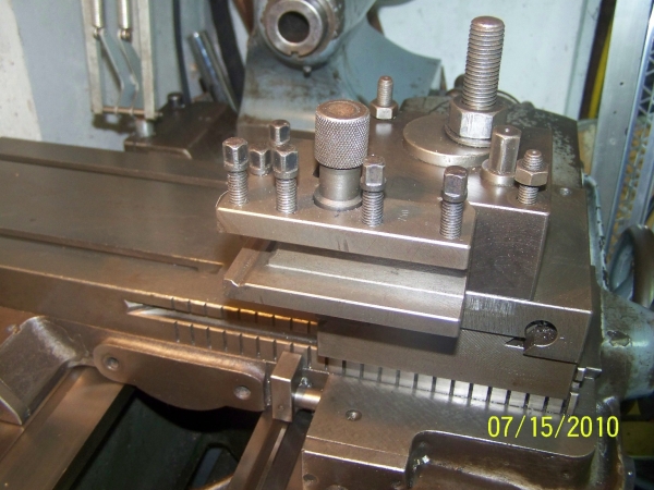

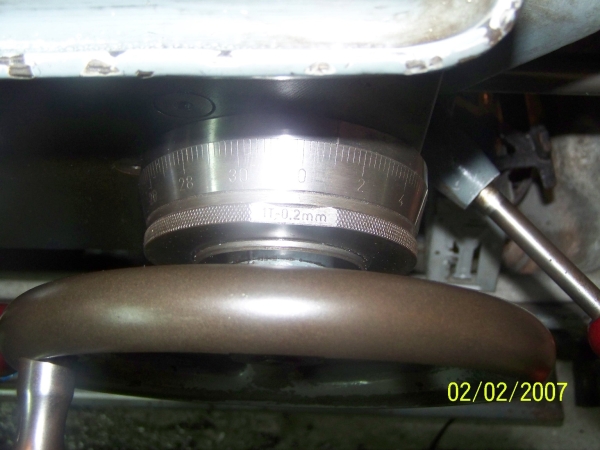

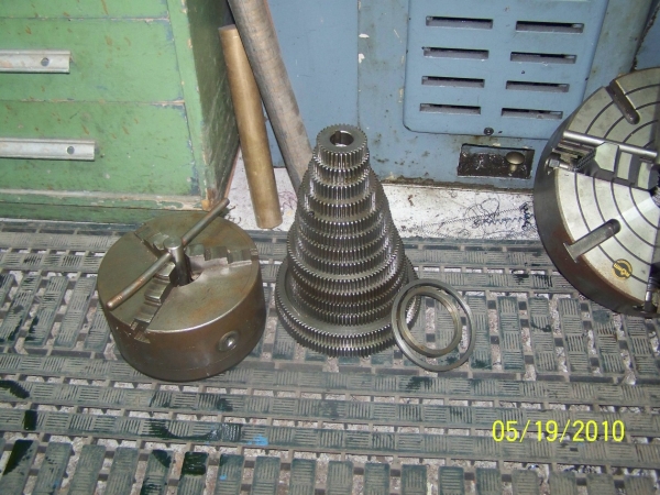

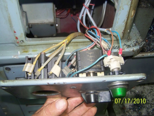

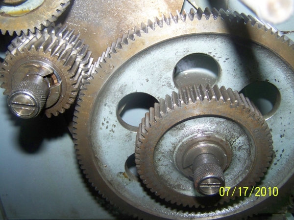

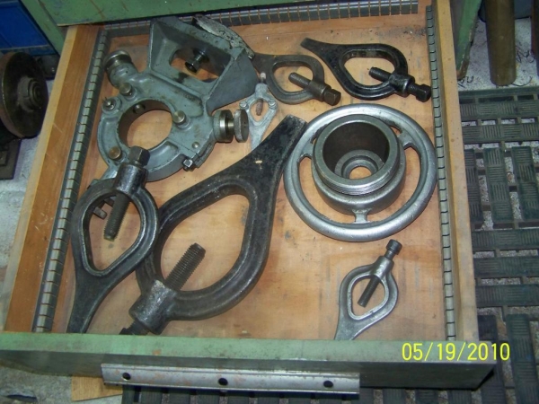

Tokarka posiada dość nietypowy układ napędowy. Napęd z silnika poprzez przekładnie pasową na przekładnie zębatą którą zmieniamy przełożenia następnie łańcuchem wielorzędowym na wał wrzeciona.
Oto parametry charakterystyczne:
Rozmiar tulei konika to MK-3
Średnica otworu wrzeciona 40mm
Średnica toczenia nad łożem 320mm
Średnica toczenia nad suportem poprzecznym 170mm
Średnica toczenia po wybraniu mostka 460mm
Długość mostka 230mm
Odlegość w kłach 750mm
Hamulec nożny
Uchwyt 160mm
Silnik napędowy ok 1,5KW

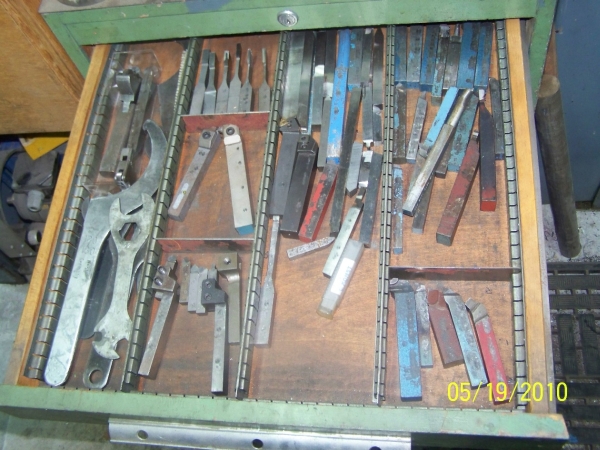

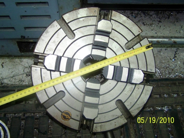

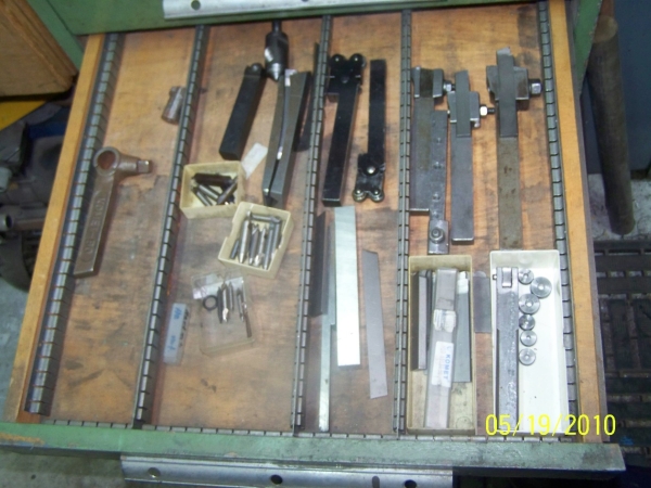

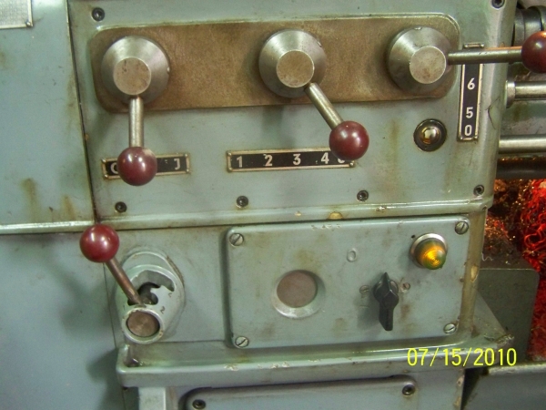

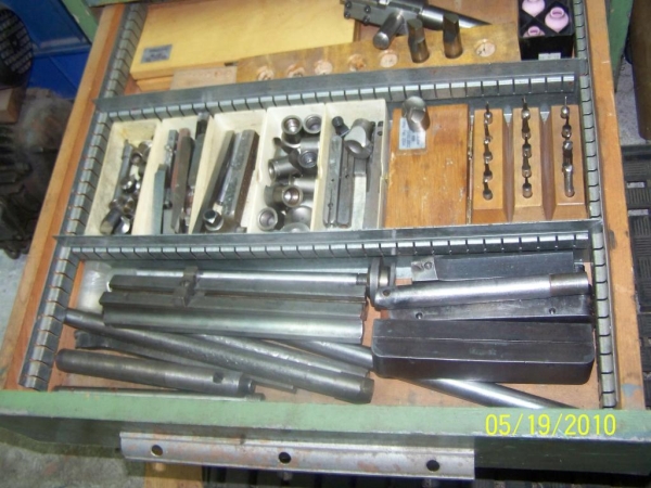

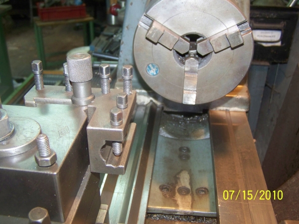

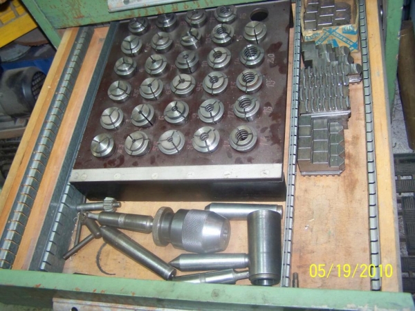

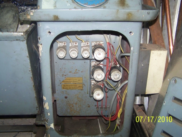

Pod spodem zamieszczam kilka zdjęć pokazujących stan urządzenia i wyposażenie.

To, że jest wiekowa to z jednej strony zaleta bo kiedyś wykonywali maszyny solidnie a z drugiej strony patrząc zachodzi pytanie, czy będą dostępne części zamienne do niej nawet z grupy części znormalizowanych. Chodzi mi o to czy nie występują w niej jakieś wynalazki, których obecnie się już nie stosuje.
A ile może być warta? Zależy kto i w jakich okolicznościach sprzedaje lub kupuje. Do czego kupujący ją przeznaczy i jak szybko mu się spłaci. Jeśli chodzi o grupę hobbystów i majsterkowiczów to wiadomo do czego zostanie wykorzystana więc jednym kryterium będzie stan kasy a inne to np. ceny podobnych maszyn. A na pytanie o stan kasy każdy sam sobie odpowie. Prawdę mówiąc od dawna zastanawiam się nad posiadaniem drugiej znacznie mniejszej maszyny, ale jakoś nie udało mi się tego zrealizować między innymi z powodu wyżej wymienionego kryterium. Mógłbym mieć TUM 25 po remoncie, z pewnej ręki za 6500 zł. Biorąc pod uwagę ceny rynkowe jak i to jak bardzo chcemy mieć taką maszynę to myślę, że musiałoby to być między 4 a 6 tys. zł nawet. Jeśli udałoby się wyrwać dużo taniej to nie ma się co zastanawiać.
Ale ten napęd łańcuchowy to już mi się nie podoba. Dobrze byłoby zmienić go na pasowy a to już niestety inwestycja. Można to wykorzystać do zbicia ceny.

Wydaje mi się, aczkolwiek zdaję się tu na bardziej doświadczonych Kolegów, że tokarka przedstawiona na powyższych zdjęciach wizualnie sprawia wrażenie zadbanej i nie wyeksploatowanej. Pozostaje więc sprawdzić jej stan techniczny i być może poważnie pomyśleć o zakupie

Tokarka wygląda na miłą w obsłudze. Co prawda ta korbka jest po prawej stronie ale Kolega nie ma dużego doświadczenia z innymi tokarkami a co za tym idzie nie ma i przyzwyczajeń. Ma kilka fajnych rozwiązań. szczególnie do produkcji seryjnej .Uchwyt tulejkowy,imak szybko wymienny, zderzak posuwu poprzecznego ,duża głęboka wanna na wióry ... . Napędu łańcuchowego nie bał bym się bardzo . Trzeba sprawdzić przede wszystkim końcówkę wrzeciona (wygląda mi to na mocowanie na długim stożku 7:24 ale nic uciąć sobie nie dam ) z gniazdem włącznie (tam nie koniecznie musi być stożek morse'a ) i i dostępność oprawek do imaka szybko wymiennego. Następną sprawą jest też maksymalna prędkość obrotowa (mała prędkość nie powinna być problemem dla Hobbysty ale jest to następny powód by zbić cenę ) To wszystko powinno być opisane w DTR o ile jest takowa. Najlepiej będzie wcześniej obejrzeć jeszcze jakąś polską konstrukcje podobnej wielkości i porównać która pracuje ciszej itp. Co do jej wartości to musi Kolega zerknąć na zagraniczne portale aukcyjne w poszukiwaniu tego modelu i to da jakiś pogląd na sprawę . To wszystko trzeba przepuścić przez pryzmat cen krajowych tokarek tej wielkości.

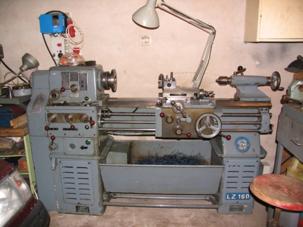

Chciałbym nieco odświezyć temat tokarki Tokarka GEMA LZ 160 , którą w konsekwencji zakupiłem
Chciałbym doradzić się w kwesti dopasowania odpowiednich wibroizolatorów do mojej maszyny. Tokarka stoi bezpośrednio na betonowej podłodze przydomowego warsztatu i garażu zarazem. Niestety podłoga nie jest zbyt równa, co skutkuje tym, że nie da się skutecznie wypoziomować maszyny ;-(. Dodatkowo maszyna przy dużych obrotach nieznacznie drga, a może raczej chwieje się, co da się zauważyć podczas pracy. W wyposażeniu warsztatu posiadam poziomicę maszynową. Przy jej pomocy stwierdziłem, że tokarka nie zachowuje poziomu w płaszczyźnie poprzecznej i podłużnej. Poprzedni właściciel wyposażył tokarkę w dwie śruby, które wkręcił w gwintowane otwory podstawy i za ich pomocą nieco udało mi się zredukować efekt "chwiania", maszyna jednak nadal nie stoi stabilnie, nie zachowuje poziomu.
Tu właśnie moje pytanie, czy tego rodzaju obrabiarkę można umieścić na wibroizolatorach, które umożliwią dokładne wpoziomowanie i ustabilizowanie urządzenia. Jakie wibroizolatory zastosować, czy te które można zakupić na znanym portalu aukcyjnym ( tu przykład: http://allegro.pl/wibroizolator-talerzo ... 50993.html ) nadają się i spełnią swoje zadanie? Czy podparcie maszyny na czterech wibroizolatorach jest wystarczające i bezpieczne dla urządzenia?
Dodam, że maszyna oprócz otworów gwintowanych w podstawie posiada jeszcze zwykłe przelotowe, a masa tokarki mieści się w zakresie od 750- 900kg ( nie jest to podane w niekompletnej dokumentacji jaką posiadam).
