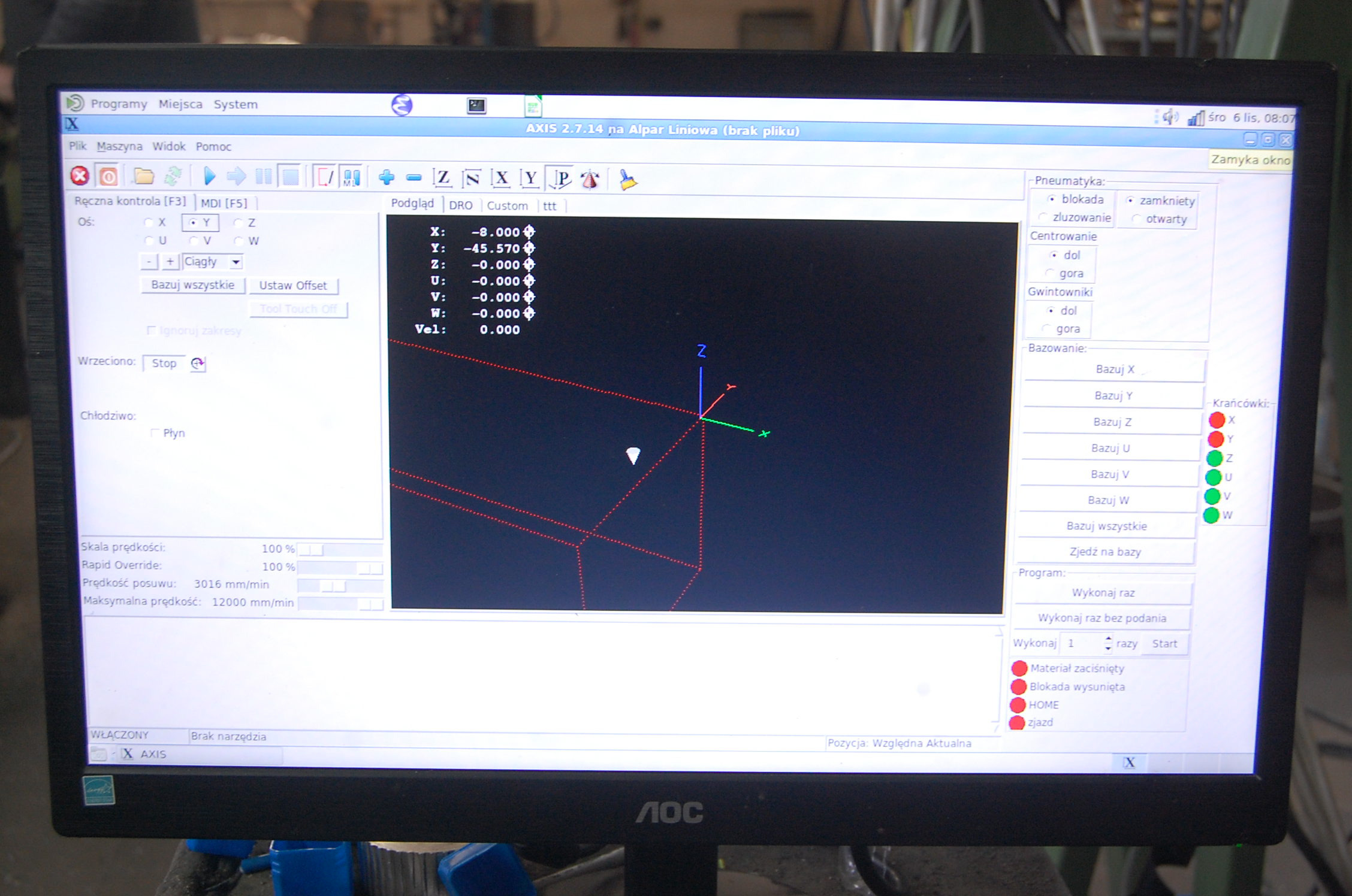

Ale piszesz, że robisz czy organizujesz dla ludzi. Szybko ogarniają tę klawiszologie?
U mnie to jednoznaczne, nie ustawiam nic co nie mógłbym robić.
Jakoś ogarniają :) A szykuje im lepszą zabawę nie do ogarnięcia dzojstikiem :)
lepi
Posty w temacie: 19
Posty: 1556
Re: Tokarka do serwisu motocyklowego
#200
Post napisał: lepi » 06 lis 2019, 08:35
kamar pisze: ↑
05 lis 2019, 22:04
Już widzę to trzydzieści metrów na na 250 mm przejeżdzie :)
kamar pisze: ↑
05 lis 2019, 22:23
Ależ wierzę , że są, a nawet szybsze. Takich to by nawet INPULS korbami nie ogarnął :)
No to z jaką prędkością dojeżdzasz do materiału ?
No to się zdecyduj, najpierw powątpiewasz poźniej wierzysz
kamar pisze: ↑
05 lis 2019, 22:18
Albo nie ten posuw fajchą zalączysz :) To są zabawy dla ogarniętych :)
No właśnie nie. Jeśli prędkość ustawiasz klikając klawisze to możesz źle kliknąć. Musisz też pamiętać przed naciśnieciem strzałki jaką prędkość masz aktualnie ustawioną albo sprawdzić jaką ustawił poprzedni operator.
Ja mam do dżojstika przypisaną stałą prędkość. Konfigurowalną ale nie zmienianą z poziomu operatora. Dla wygody na wszystkich maszynach podobną, niezależnie od prędkości maksymalnej.
Po "szybkim" dojeździe w pobliże detalu kręcę kółkiem. Kręce wolno - jedzie, kręce szybko, jedzie szybko. Kręcę "krokowo" robi kroki. Proste, intuicyjne, wygodne.
Dyskusja chyba się wyczerpuje wiec pozwolę sobie na małe podsumowanie.
Ty wolisz wpisywać numer aktualnego narzędzia (po włączeniu maszyny) z klawiatury.
Ja wolę użyć do tego enkodera absolutnego w głowicy.
Ty wolisz nie bazować maszyny po starcie.
Ja wolę precyzyjne bazowanie.
Ty wolisz uprawiać klawiszologię.
Ja wolę korzystać z dedykowanych manipulatorów.
Ty nie przekonasz mnie.
Ja nie przekona Ciebie
Miłego dnia! :)
