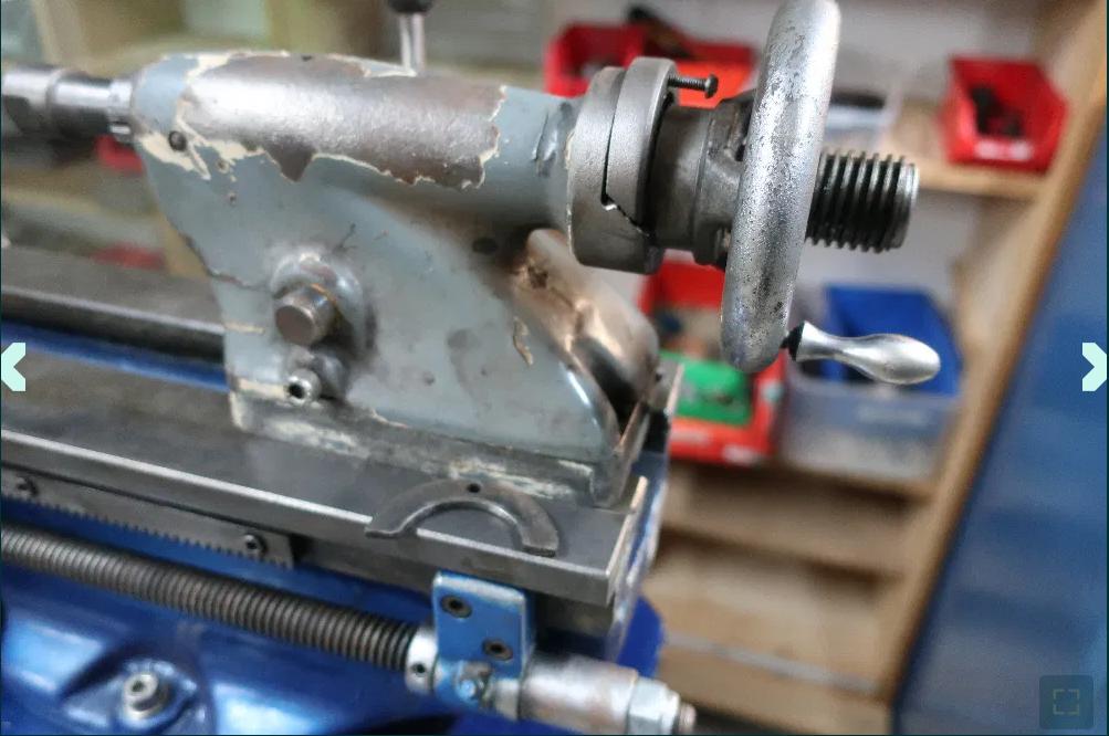

Taka z MyFord też będzie ok na początek, tylko oczywiście w pełni sprawna bez żadnych mankamentów.
https://www.olx.pl/oferta/tokarka-stolo ... 56245fc3a3
MyFord to już chyba czołówka jeżeli chodzi o takie małe tokarki precyzyjne no i jest pełne oprzyrządowanie, więc jak już szukać tokarki to właśnie z takim wyposażeniem. Coś poważnego, no np. chciałbym sobie wytoczyć jakiś wałek do krajzegi stopniowany, da radę to zrobić na takiej małej tokarce, czy trzeba sztywniejszej i masywniejszej tokarki?

no to nic lepszego jak ten myford nie kupisz, no chyba ze to tsb 2 :) Oczywiscie sprawdz tego myforda przed kupnem czy da sie kasować luzy a najlepiej wlacz go i potocz chwile, spróbuj coś przeciąć :) Te panewki tam są przeciete wiec sprawdz czy sa tam jeszcze blaszki pomiedzy obejmamy panewek dzięki temu bedziesz mógł jeszcze kasować luzy.
Posty: 12344
Re: Tokarka do nauki
Post napisał: RomanJ4 » 23 gru 2020, 11:42
Tokarka oczywiście dobra(jak radzą koledzy) martwi mnie tylko informacja "przy transporcie
odłamane kółeczko do posuwu w poprzek."
czy czasem ona aby nie spadła/przewróciła się, przez co suport mógł dostać swoje...
Albo druga wada - takie uszkodzenie konika mogło powstać kiedy ktoś tak dociskał detal (a śrubę konik ma potężną), że rozerwał korpus gniazda półpierścienia ustalającego śrubę. Mogło przez taki docisk dostać wrzeciono lub łożyska.
W obu przypadkach należałoby dobrze tokarkę obejrzeć...
