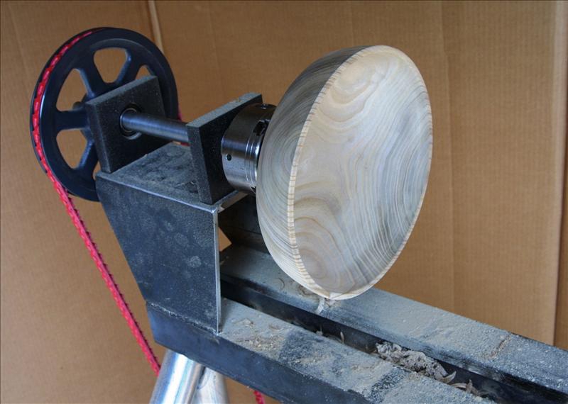

Chodzi mi o cos takiego.

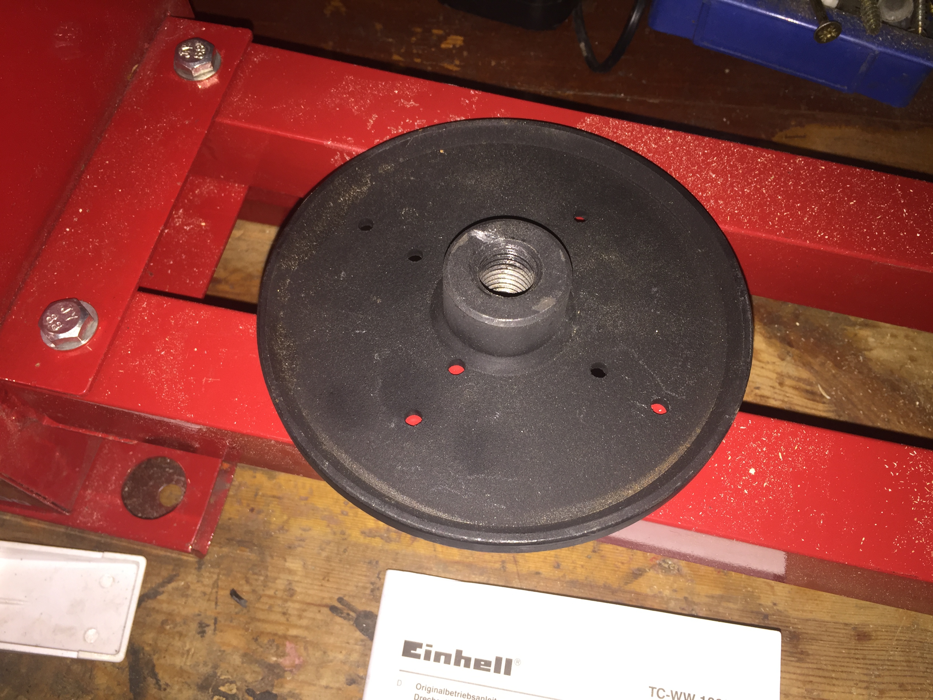

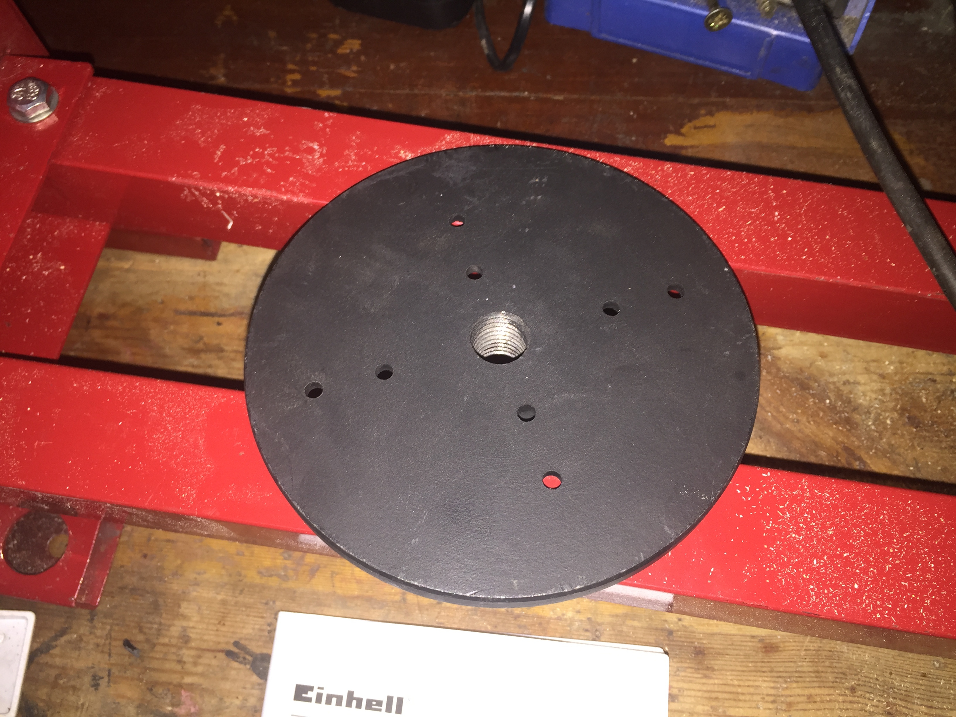

I do czego służy ta tarcza ?

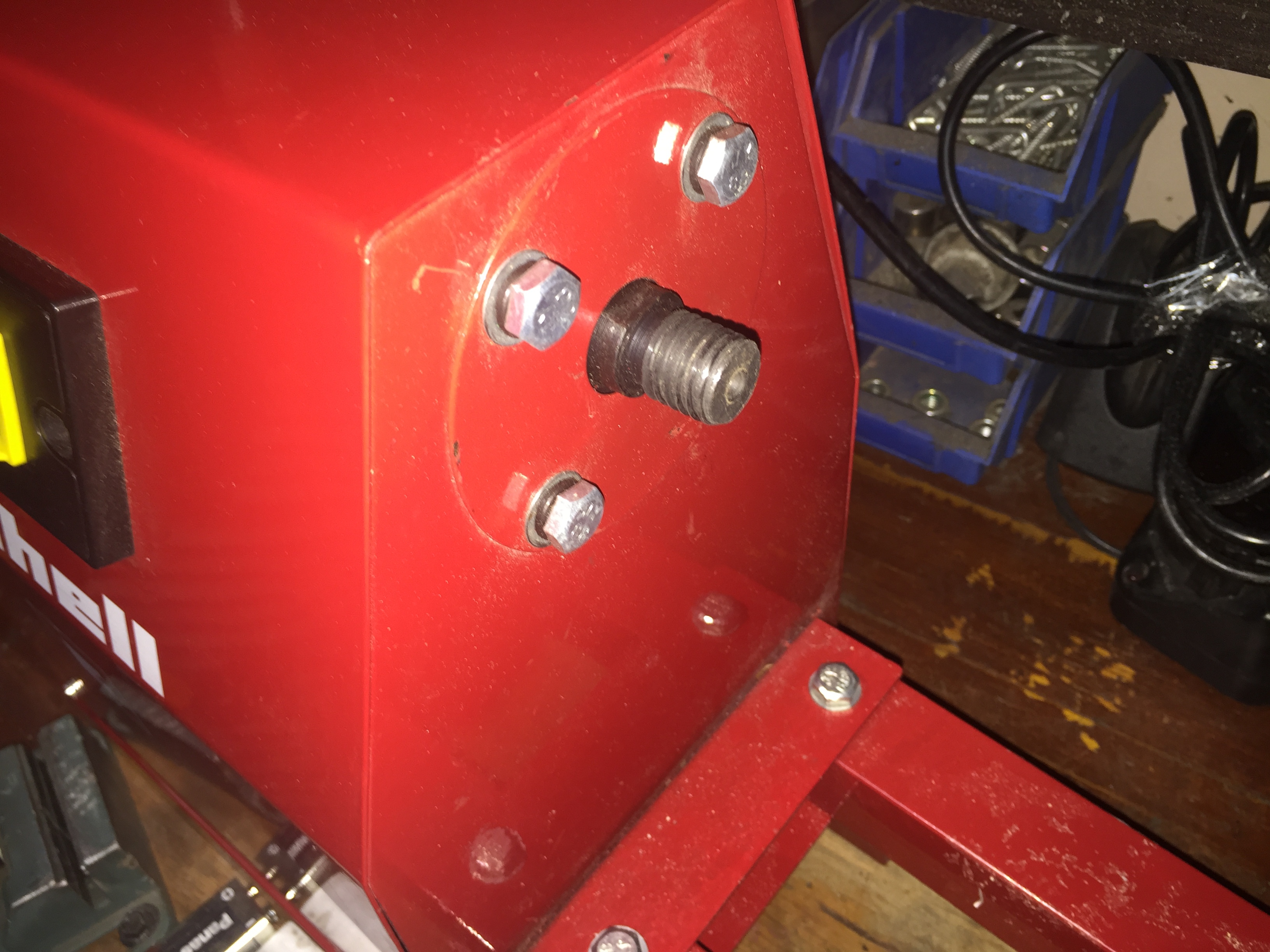

To jest badziewna tokarka z marketu.
Tam nawet nie będzie pewnie odpowiedniego gwintu. Normalny uchwyt tokarski do drewna będzie dużo droższy od samej tokarki. Takie dobre z dolnej półki to 600-1200zł bez wyposażenia.
Dla hobbystycznego zastosowania i niezbyt dobrej tokarki najlepiej jest zrobić własny uchwyt.
Albo zamówić planszajbę u tokarza.
Jest tam w ogóle jakikolwiek gwint?
Potem można samemu zrobić
Longworth Chuck

Moja jest taka :
Taki wlasnie Longworth Chuck bym chciał mieć , mozna gdzies zamówić ?
koala.g
Posty: 3003
Lokalizacja: Małopolska
Post napisał: koala.g » 29 sty 2017, 23:23
Oryginał można ale dużo ludzi robi je sobie.

To są dwa takie same kółka z nacięciami.
