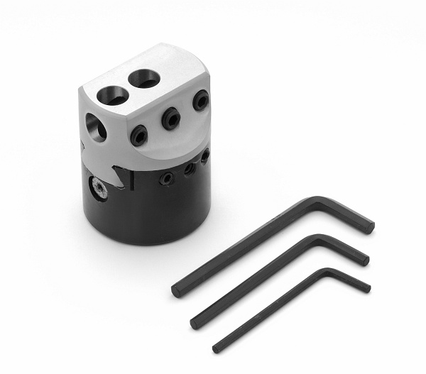

W firmie ktorej pracuje postanowili kupić tokarkę cnc firmy cormak ogólnie szału nie ma ale za te 💰 odciąży trochę resztę. Wracając do głównego tematu to oprawy firmy cormak nie posiadają żadnego otworu pod wytaczak redukcję etc i tutaj mam problem bo o ile otwór mogę wywiercić mocując wiertło we wrzecionie to wytoczyc raczej się nieda gdyż posiada ona tylko dwie osie. Czy ma ktoś może pomysł jak ugryźć temat inaczej niż rozwiertakiem?

ψ Głowiczka do wytaczania w uchwyt i jazda. Tylko jeśli brak ci doświadczenia i zastanawiasz się nad tym jaka może być metoda wykonania to może zabraknąć doświadczenia w roztaczaniu i łatwo przewalić wymiar otworu.
Kolejna rada to zamocować oprawki na gniazda i opisać nr gniazda aby potem nie było jaj jak są jakieś przesunięcia na głowicy na poszczególnych gniazdach. I jeszcze jedna ważna sprawa to wszystkie otwory wykonujemy bez przemieszczania suportu w osi X unikniemy różnych offsetów na różnych oprawkach w poszczególnych gniazdach.

Jak wygląda ten imak? Nie da się złapać wytaczaka z chwytem prostokątnym?

Coś mi się zdaje, ze dali wam po prostu oprawki do samodzielnego wywiercenia.
Powinniście kupić takie:
https://www.cormak.pl/pl/oprawki-narzed ... tw320.html
Albo takie do chwytów prostokątnych (okrągłe też sie da w niej zamocować):

Oprawki szefostwo zamówiło takie o przebicie wymiaru się nie boje ponieważ zamówili aż 6 w razie jakby coś nie poszło. Mógłbyś dokładniej opisać metodę roztoczenia tej oprawy? Doświadczenia mi trochę brakuje ale szefostwo o tym wie i nie widzą problemu, każdy się musi kiedyś nauczyć 😉.

A czemu nie chcesz rozwiertakiem?
Łatwiej i szybciej niż wytaczać.

Jak rozwiertakiem ? zawsze jest jakieś bicie w uchwycie tokarskim. Najpierw wiertło a potem roztaczanie na dowolny wymiar np fi 16, fi 20 itp. zależy od planowanych wielkości trzonka. Oprawki dali prawidłowe bo roztaczanie powinno być po zamocowaniu jej w gniazdo wtedy mamy pewność co do jej osiowego wykonania. Jak ktoś tego nie rozumie nie powinien zabierać się za wykonanie otworów w oprawkach bo sp...doli a potem ktoś inny będzie się z tym pałował wiele godzin aby zrozumieć dlaczego obróbka nie taka albo płytki się sypią.
Wiem co piszę przerabiałem na sobie. Oprawki celowo nie mają gotowych otworów bo zdają sobie sprawę z niedokładności wykonania głowicy. Może na maszynach za większe pieniądze setka to setka ale nie w Chińczyku tu wile rzeczy przechodzi np . śruby od osi X które są 4 (M8) i trzymają na 2 zwojach gwintu, tu wszystko mogło się zdarzyć podczas produkcji maszyny a niewiele może ją zdyskwalifikować do sprzedaży.

Qerc mógłbyś dokładniej napisać co trzebaby zrobić aby wykonać to wytaczakiem?
