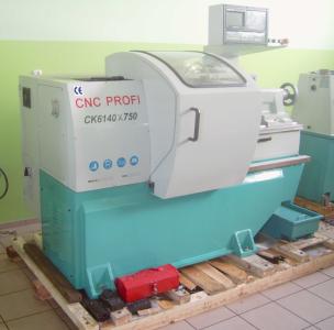

Interesuje mnie zakup tokarki CNC, znalazłem coś takiego CNC PROFI 6140
Cy wiecie coś na temat obsługi, awaryjności, dokładności wykonania detali, programowania ( jak ją się programuje?) czy gwintowanie na tej maszynie też wykonywane jest z programu czy trzeba robić to ręcznie.
W ogóle interesuje mnie zakup tokarki CNC do 100.000 PLN Czy macie jakieś propozycje ??
Z góry dziękuję.

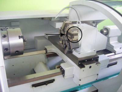

Na tym sprzęcie mam zamiar wykonywać tulejki od 10 d0 20 fi wiercone, gwintowane.
WZÓR
Posty: 8583
Lokalizacja: Oława
Post napisał: WZÓR » 30 wrz 2011, 10:21

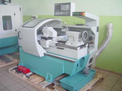

Wan Bidon I pisze:Na tym sprzęcie mam zamiar wykonywać tulejki od 10 d0 20 fi wiercone, gwintowane.
Gdzie w głowicy założysz wiertło i gwintownik?.... ta tokarka nie nadaje się. (patrz; trzecia fotka)
:arrow: http://allegro.pl/tokarka-cnc-profi-614 ... ml#gallery

Wan Bidon I
Posty: 6
Rejestracja: 19 sty 2011, 22:29
Lokalizacja: Osiedle Niewiadów
Post napisał: Wan Bidon I » 02 paź 2011, 08:23
Witaj Wzór. Czy widziałeś jak ta maszyna pracuje ? czy tylko wnioski wyciągasz po zobaczeniu zdjęć? A może jest do tego jakiś uchwyt, oprawka do tulei wiertarskiej i w tym mocuje się gwintowniki i wiertła?
WZÓR
Posty: 8583
Lokalizacja: Oława
Post napisał: WZÓR » 02 paź 2011, 09:40
Wan Bidon I pisze:... Czy widziałeś jak ta maszyna pracuje ? czy tylko wnioski wyciągasz po zobaczeniu zdjęć?...
Nie widziałem jak ta maszyna pracuje , a wnioski wyciągam wyłącznie po zobaczeniu zdjęć. :smile:
Mieszkam w okolicy ... mógłbym podjechać i zobaczyć te cudo , ale sprawa nie warta zachodu (moim zdaniem tokarka nie warta zakupu).
... A może jest do tego jakiś uchwyt, oprawka do tulei wiertarskiej i w tym mocuje się gwintowniki i wiertła?
W głowicy powinny być takie tuleje
... a w tokarce Profi 6140 ich nie widać (... chyba , że są na wyposażeniu).

Post napisał: Wan Bidon I » 02 paź 2011, 09:43
A czy w ogóle kupi się coś za tą kwotę 100000 PLN jakiś automat tokarski lub CNC tokarkę nie chce się wkopać w coś co potem będzie bezużytecznie stało gdzieś w koncie i zbierało kurz. Na maszynie chcę robić tulejki wiertarskie od fi5 do fi 12.
[ Dodano: 2011-10-02, 09:50 ]
Zwróć uwagę na to mocowanie i na zdjęcie które zamieściłeś u Ciebie w tym miejscu już jest coś zamocowana a u mnie na zdjęciu jest na to miejsce, wydaje mi sie ze da rada cośtu przymocować, jakąś oprawkę.
