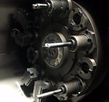

Co do rewolwera KV, to co to za typ?
Oprawki VDI jest o wiele łatwiej upolować.

W zalaczniku glowica KV,
Dziala to tak gdy wymieniamy oprawke:
- reka podtrzymujemy oprawke, na panelu jest taki przycisk obrotowy,
obracamy go w lewo o 90stopni i wciskamy i to odblokowuje oprawke,
wymieniamy oprawke i ta samo z przyciskiem w prawo,
Dziala to super i sie nie psuje, ale
Oprawka to 150GBP i ciezko o nie,
