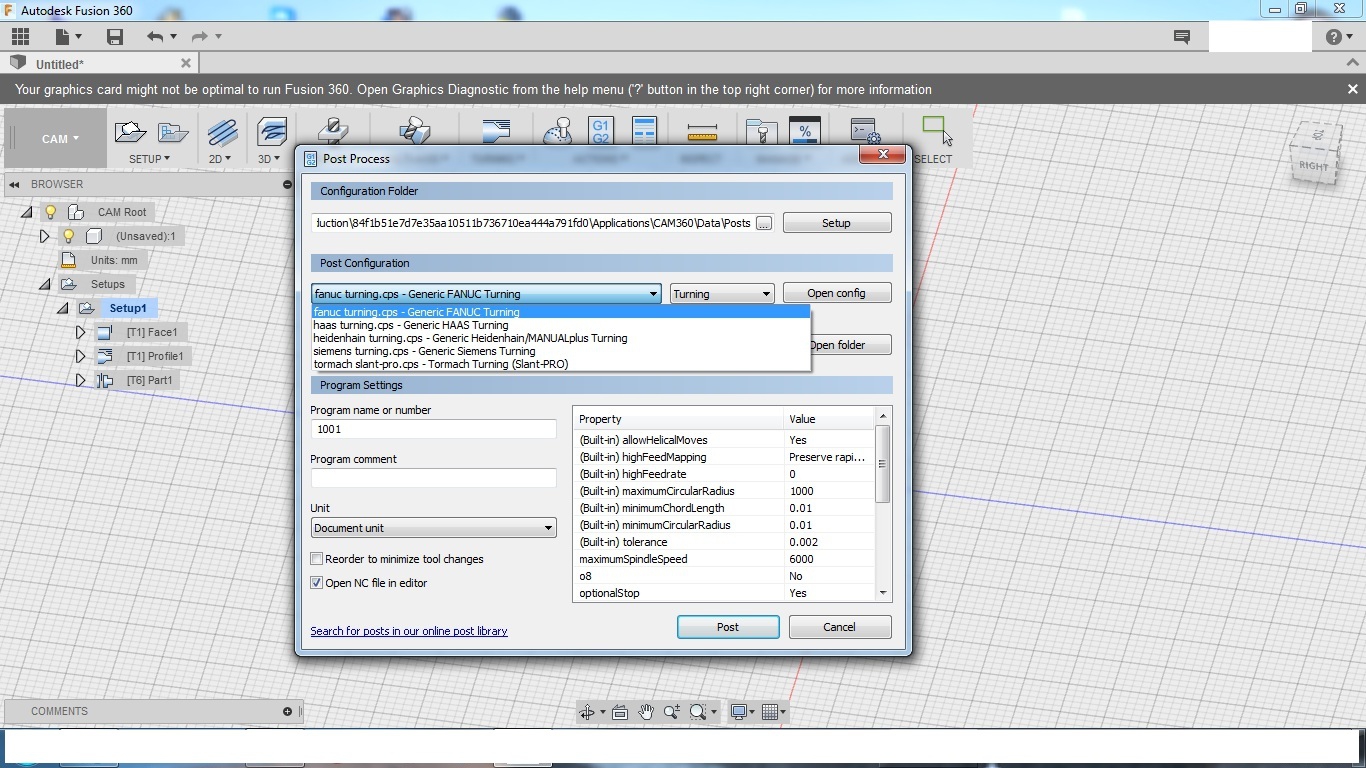

Zainstalowałem wersję studencką i powiem że program jest idealny dla mnie :wink: piękna sprawa :wink: jest intuicyjny i przyjemny :wink: Tylko właśnie co z tym postprocesorem ? dla frezowania znalazłem Macha3 i LinuxaCNC ale jeśli wybiorę posprocesor pod tokarkę ukazuje mi się okienko jak z załącznika :neutral: postprocesory dla Fanuc Hass itd :sad: Gdzie mach3 czy Linux ? czy coś robię nie tak ?
Posty: 17330
Post napisał: kamar » 11 lis 2016, 15:15
Na tokarkę nie ma. Jest w dziale Fusiona mój prowizoryczny.

Post napisał: Bolo0401 » 11 lis 2016, 15:28
prowizoryczny ? to znaczy ?? :wink: Podpowiesz jeszcze gdzie dokładniej go szukać na forum bo nie mogę znaleźć :neutral: :wink:
Sprawdziłem już gibbscama i też nie ma postprocesora dla mojej maszyny :neutral:
Teraz rodzi się pytanie czy w ogóle jest jakiś CAM z postprocesorem na tokarkę na mach3 lub linuxcnc ? :neutral:
