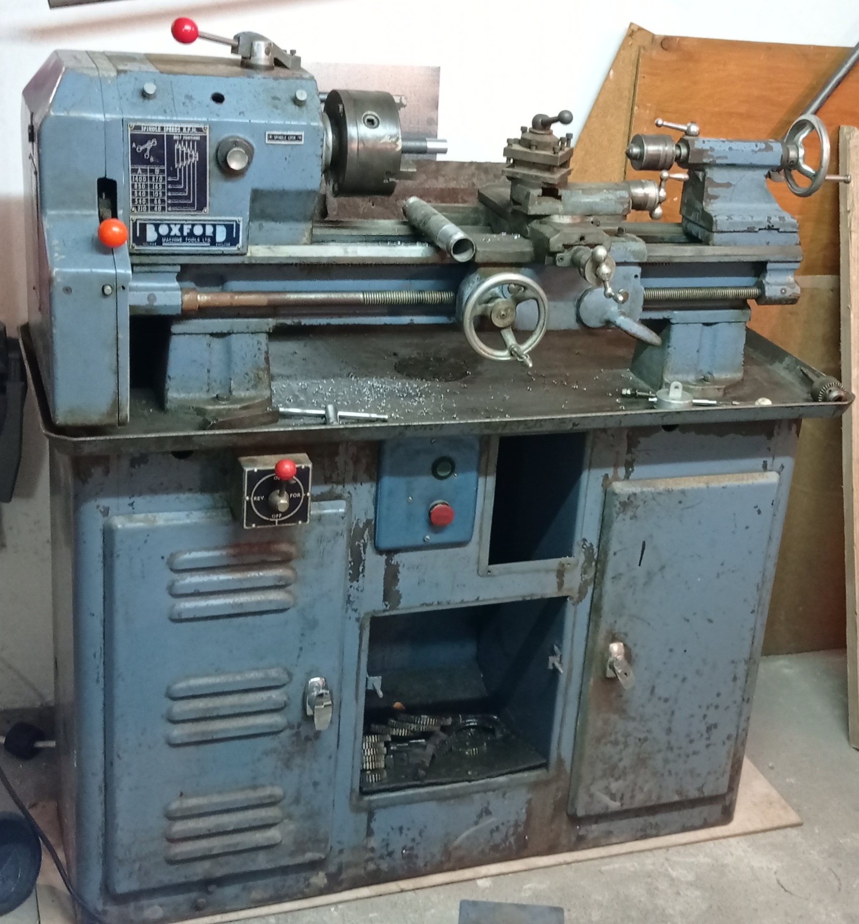

Cześć ! Witam wszystkich !
Od kilkunastu dni siedzę tu na forum, które znalazłem przypadkiem i czytam
Przeczytałem sporo tematów z tego działu i o tokarstwie konwencjonalnym. W tzw. międzyczasie w garażu stanęła tokarka BOXFORD model CUD. Z tego co widzę to w naszym kraju model "egzotyczny". Na tej maszynce chcę po prostu poćwiczyć czyli opanować podstawy praktyki tokarskiej a jak przy okazji uda się zrobić coś pożytecznego to będzie super.
Dlaczego ta a nie inna (popularna)?
- gabarytowo jest dla mnie idealna (całość ok 260kg)
- nie jest "ryżowa", spodziewam się lepszej jakości i trwałości
- pochodzi z kraju o innej kulturze technicznej i nie jest "zajechana" jak większość naszych krajowych,
- jestem całkowitym amatorem a to znaczy, że nie musi się "odrobić", przestoje są wliczony w ryzyko,
- jako początkujący nie mam wygórowanych wymagań,
- była do kupienia niedaleko,
- ceny popularnych krajowych małych używek są abstrakcyjne.
- nowej o sensownej jakości nie chcę z powodu kasy.

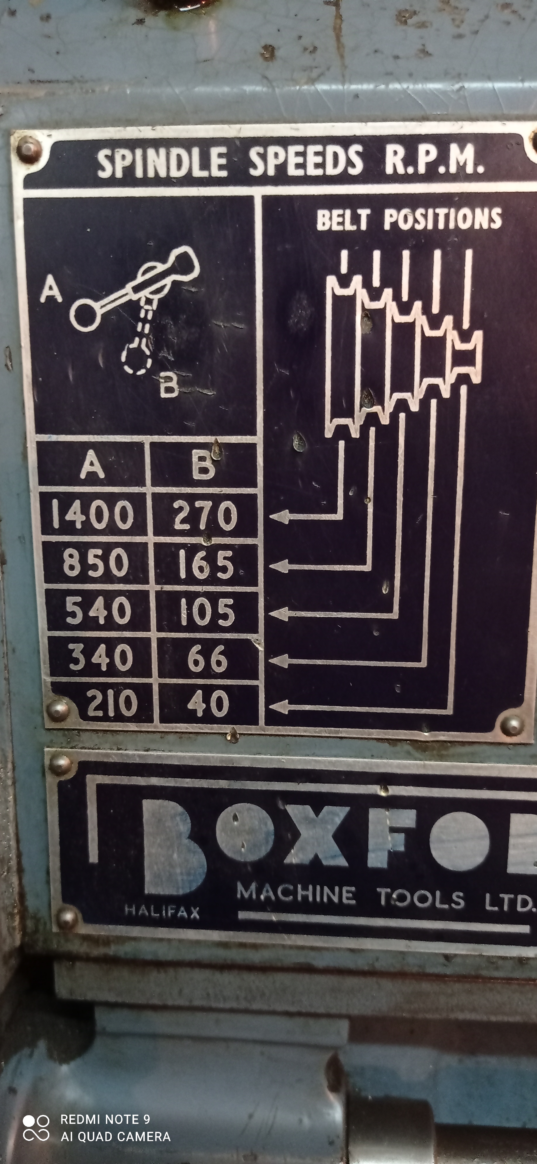

Ja tu jeszcze widzę duży minus w postaci braku choćby najprostszej skrzynki posuwów i jest dla mnie zagadką jak się zmienia obroty wrzeciona?

Re: Tokarka BOXFORD model CUD
http://www.lathes.co.uk/boxford/
Całkiem zgrabnie to wygląda, coś jak nasza TSB20 albo i prostsza, bo mało dźwigni tutaj widzę. Rozebrać, wyczyścić co trzeba i działać. Skale prawdopodobnie można jakoś przeliczyć.

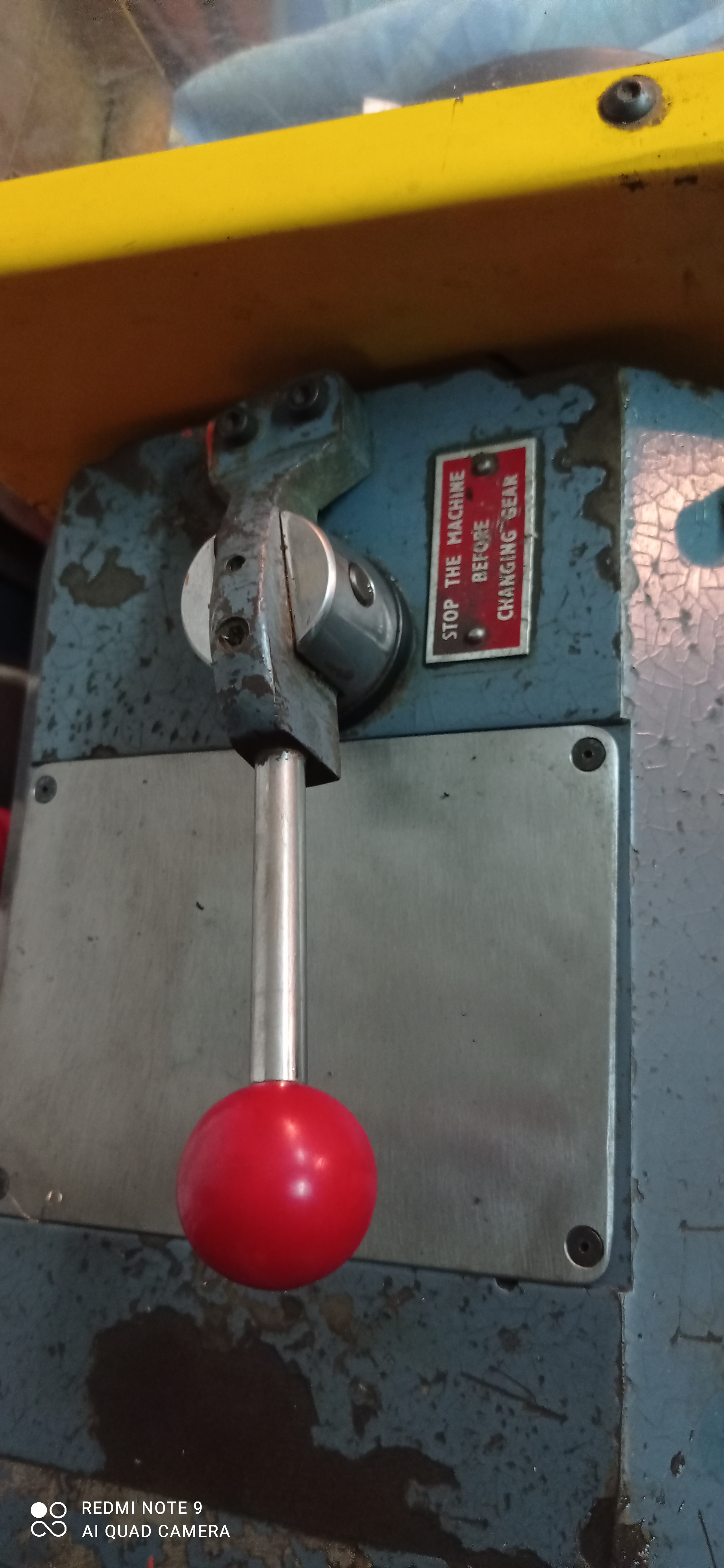

Obroty zmienia się przekładając pasek w podstawie pod wrzecionem i dźwignią nad wrzecionem (ok 1/5). Widać na fotach
Maszyna jest porównywalna do TSB20:
- uchwyt 5" czyli ok130mm
- przelot wrzeciennika 20mm
- max średnica toczenia 235mm (nad łożem)
- dł toczenia ok 40cm

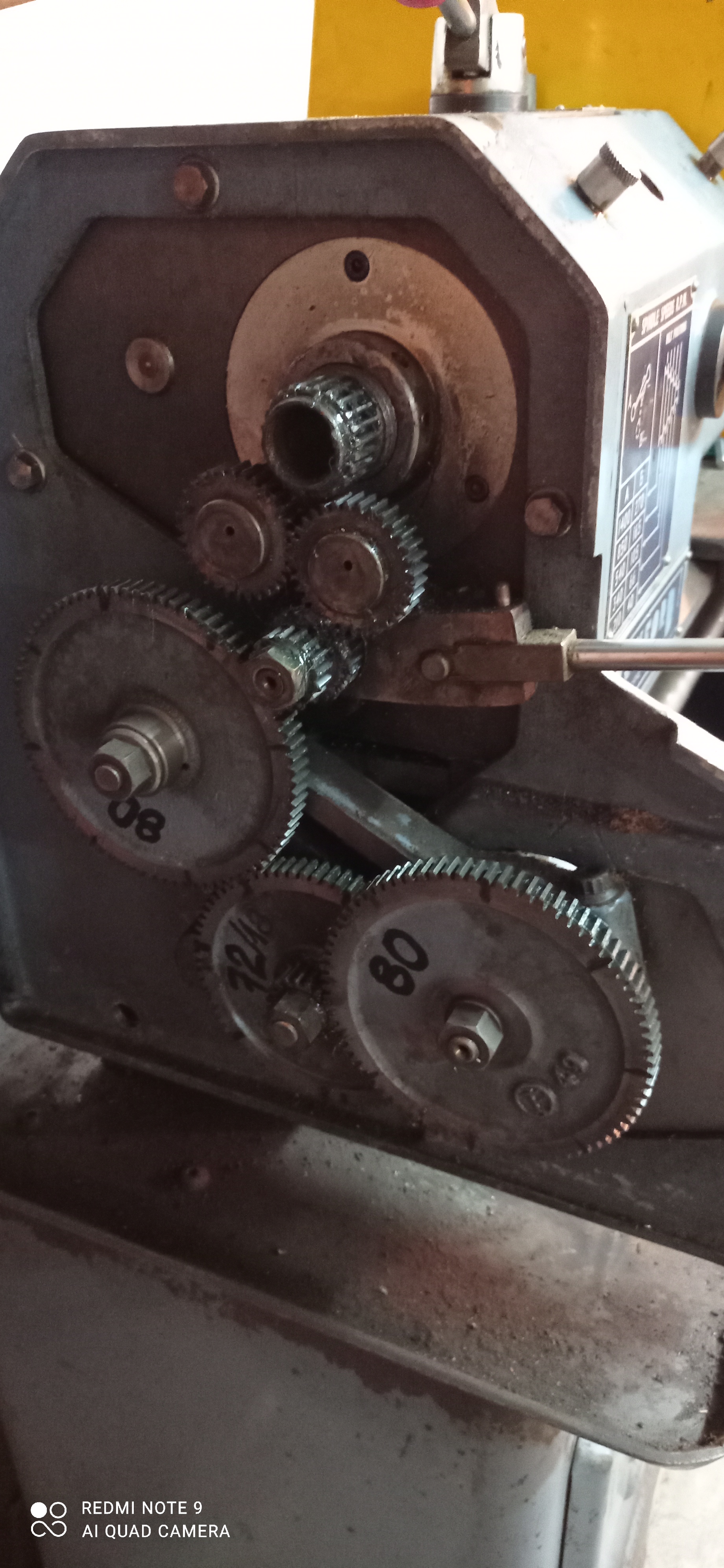

Tak, są koła zmianowe, widać na pierwszym zdjęciu na środkowej półce.
Jestem w trakcie "inwentaryzacji", w tych zamontowanych w tokarce policzyłem zęby i opisałem

change gears – 60T, 56T, 52T, 48T, 44T, 40T, 36T, 32T, 28T, 24T, 54T/18T in addition to the 3 large ones fitted in the photos

Jestem po lekturze i oglądaniu.
Sporo czasu upłynęło więc pierwsze zajęcia praktyczne też mam za sobą. Udało się wykonać pierwsze detale, efekt jest zadowalający, myślę, że jak nabiorę wprawy i doświadczenia to będzie tylko lepiej.
Zgodnie z przewidywaniami pojawiły się pierwsze problemy:
- Elektryka - tego się nie spodziewałem. Maszyna w czasie pracy się zatrzymywała, czasem po kilku minutach, czasem dosłownie po dwóch. Znajomy elektryk ogarnął, winny był wyłącznik przeciążeniowy ale udało mi się wykruszyć kilka noży...
- Pasek segmentowy napędzający wrzeciono - pod dużym obciążeniem zaczął się ślizgać. Fabryka nie przewidziała dla niego żadnego napinacza. Wyjąłem jedno ogniwo i jest OK ale w najbliższej przyszłości czeka mnie wymiana bo wygląda na zużyty.
- Drgania. Szukałem i kasowałem luzy gdzie się dało, aż znalazłem winowajcę - to odkształcony imak. Dolna podstawa o grubości kilku milimetrów wygięła się w łuk na wszystkich ściankach. Wymiana imaka na solidniejszy usunęła problem.
- Szczęki.... właściwie brak szczęk zewnętrznych.
Kupiłem koło zębate do gwintów metrycznych ale jeszcze nie dotarło. Jak dotrze to wypróbuję nacinanie gwintów metrycznych, imperialnych nie będę na razie ćwiczył...
Ogólnie jestem zadowolony, maszyna ma naprawdę prostą budowę, bez problemów udało mi się rozebrać "w drobiazgi" wszystkie części z suportu do przeglądu, wyczyszczenia i konserwacji. Poskładać tez się udało i działa jak trzeba

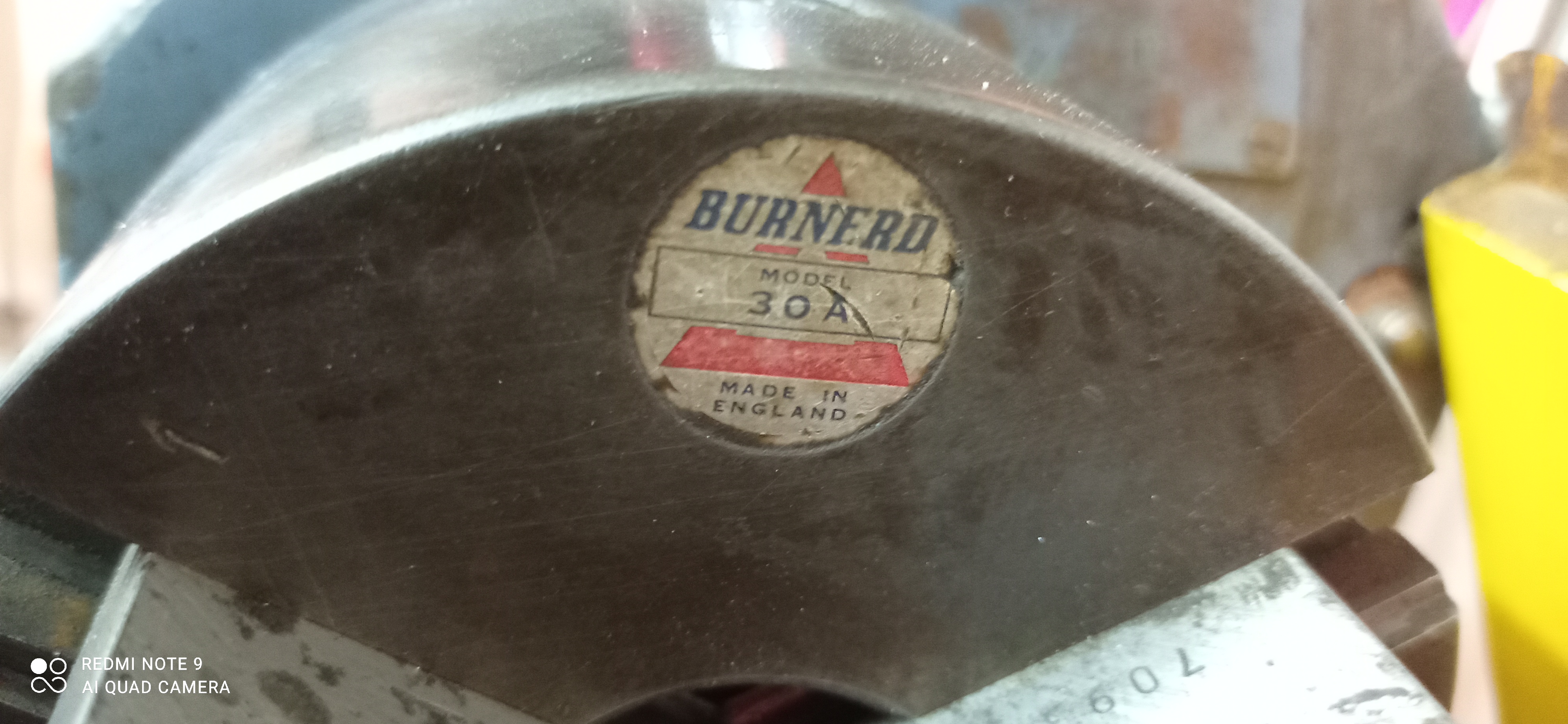

Mam zamontowany uchwyt angielski BURNERD model 30A (5" czyli ok 127mm). Uchwyt jest OK ale mam do niego tylko szczęki wewnętrzne. Szczęki zewnętrzne które dostałem z tokarką nie pasują. PYTANIE: Da się w Polsce kupić takie szczęki? Na razie poszukam w kraju
