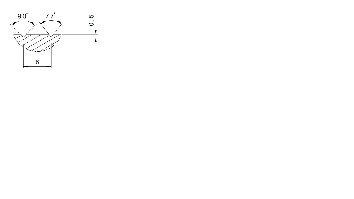

Oczywiście, są płytki do toczenia stali hartowanych, ogólnie
https://www.sandvik.coromant.com/pl-pl/ ... oving.aspx
https://www.sandvik.coromant.com/pl-pl/ ... tools.aspx
płytki węglikowe, np
https://darmet.com.pl/pl/fanar/992-plyt ... nych-fanar
lub lepiej z borazonową(CBN) nakładką na węglik... poszukaj w katalogach...
Dno rowka płaskie czy półokrągłe ?
