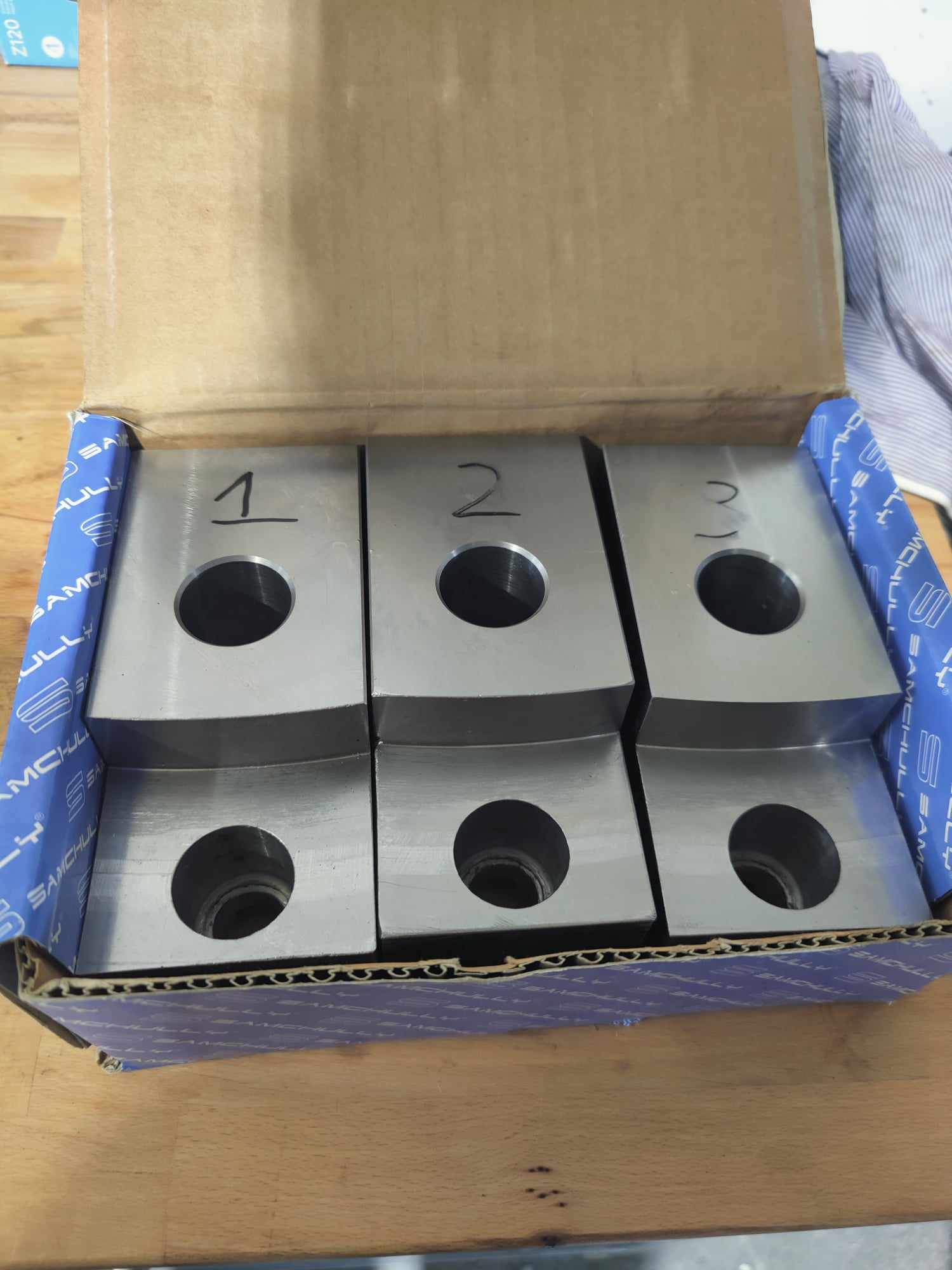

Pracuje na tokarce pionowej z uchwytem 600mm, wytoczylem sobie szczeki miekkie, zacisnalem detal przerobilem, sprawdzam bicie jest zerowe ale po otwarciu szczek i ponownym zacisnieciu detalu pokazuje juz bicie 0.05 do 0.08mm i tak za kazdym razem ... zaloze nowy detal w te szczeki ktory jest juz obrobiony na innych szczekach i tez pokazuje bicie... gdzie szukac problemu?
Wydaje mi sie jak detal jest obreobiony z kazdej strony i zakladam w uchwyt na szczekach przeotocznych pod niego, bicie powinno byc zerowe tak? Jak cos to uchwyt hydrauliczny mam ustawione 20 bar.

Masz źle wytoczone szczęki.
Były na czymś zaciśnięte zaparte podczas wytaczania?

Albo już wyjechany uchwyt i za kazdym razem bedzie zaciskać inaczej.

wytaczam na formatce
allegro .pl/oferta/blacha-stalowa-formatka-okrag-ze-stali-10mm-fi-380-12697022100
Uchwyt jest nowy jak i maszyna 5 raz uzywana

Raczej toczysz a nie wytaczasz.
Bo ja tam widzę szczęki wewnętrzne.
W związku z tym powinieneś mieć pierścień a nie okrąg do zaciskania. Przy toczeniu szczęk trzeba je zacisnąć w tą samą stronę w którą potem będą zaciskane na detalu.
