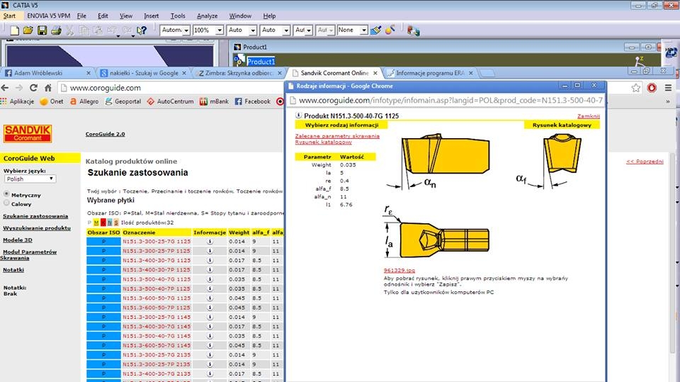

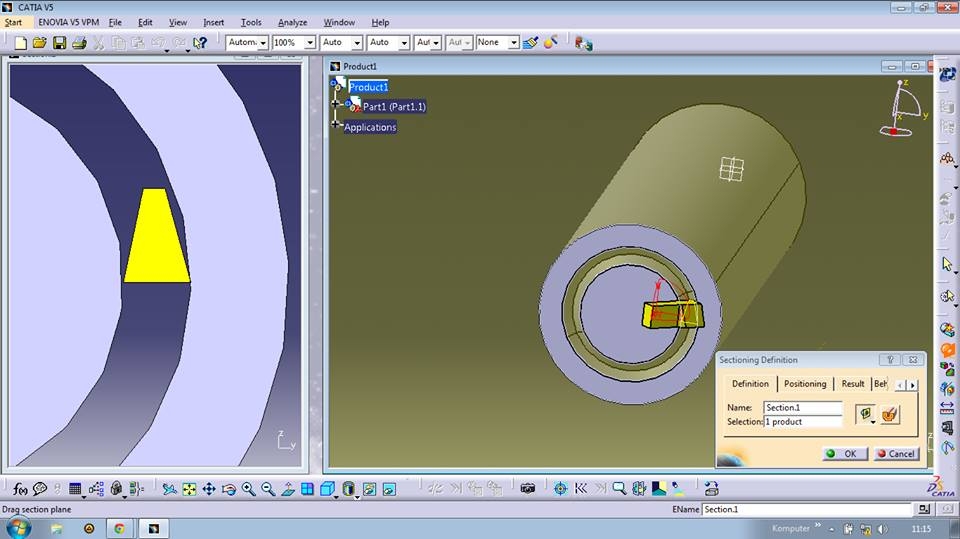

Właśnie o to mi chodzi, że nóż du** trzeć nie może! I teraz chce znaleźć nóż, który odwzoruje mi ten trójkąt a noże podane przez peritus są według mnie za szerokie żeby zrobić ostry wrąb.

peritus pisze: To już wiesz jak szlifować nóż, skoro rowek ma mieć kąt rozwarcia 90° :razz:
Ponoć tokarka ma być CNC :) kącik noża może być i 30 stopni. I dupcią tarł nie będzie.

z sandvika, tylko przy dobrym ustawieniu w oprawce, Corocut 1-2 do wybrań czołowych. Odpowiednią średnicę dobrać, szerokość płytki np:4mm, i wjazd 45stopni powinien zrobić taki rowek bez tarcia du**. tylko te ustawienie noża w oprace musi być idealne. Jak płytkami rombowymi to zostanie problem tarcia przy małej średnicy i odpowiedniego programu.

jaka głebokość ma mieć to werzniecie? na jakim fi? ja ostatnio rznołem na 12mm kanałek i przy 7mm zaczeło mi du** trzeć to uszlifowałem nie wieze ze ten kanałemn bedzie głebszy niż 4mm ? niech nie pitoli ze kolizja bo przy płytkiej pow wytoczysz zwykłym nożem. a profesorek pajac niech pozna realia zakładowe bo nie wszedzie beda szli po najporstrzej lini oporu i kupować narzedzie ktore sa cholernie drogie. a jak nie to ostatecznie nóż do rowków czołowych z kątem mniejszym niz kanałem on jest zeszlifowany pod dane fi gdzie ten kanałem bedzie i ci du** nie utrze.

he he zobacz w katalogu Baildonitu płytka SCMT i oprawka SSDCN i po kłopocie http://www.chestermachinetools.com/ssdc ... 5301-p.asp
http://www.turning-tools.com/ssdcn-exte ... ning-tools

Dziękuję za tak liczne odpowiedzi i ogólne zainteresowanie tematem. Po przemyśleniu sprawy zdecydowałem się na narzędzie specjalne (ewentualny rysunek to nie problem). W razie czego mogę też pokazać płytkę, którą udało się znaleźć mojemu koledze i powiedzieć, że wystarczy poszukać odpowiedniej oprawki.
Myślę, że pokazanie takiego czegoś wystarczy.
