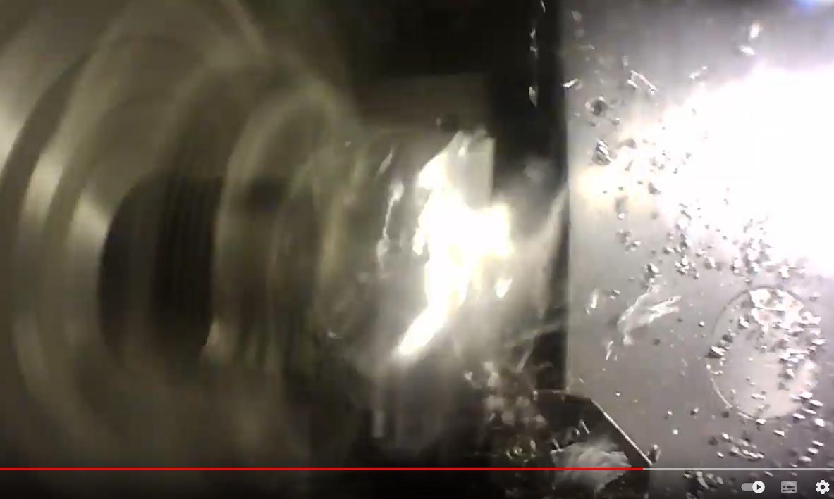

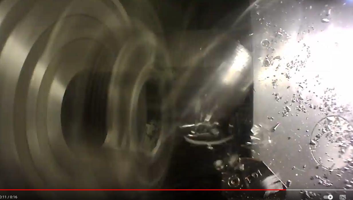

RomanJ4: wyrwania z uchwytu na filmach jakie podałeś nie wynikały z przekroczenia granicy plastyczności.
Na pierwszym ciężko powiedzieć co się stało.
Na drugim to była zwykła kolizja podczas dojazdu imaka.
Posty: 12408
Re: Toczenie, pytanie amatora
Post napisał: RomanJ4 » 05 lip 2023, 09:13

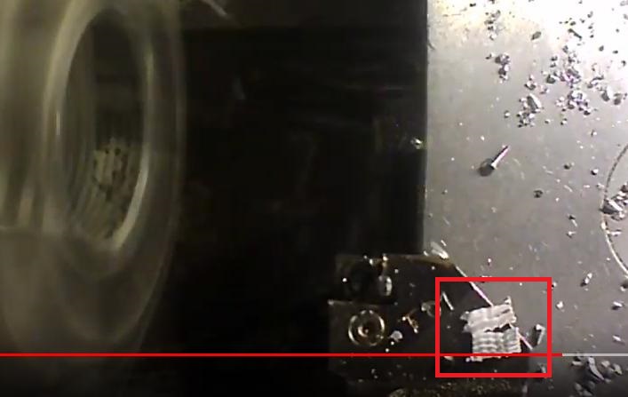

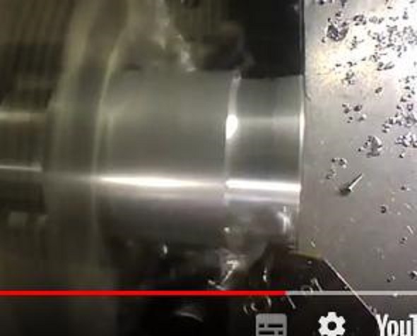

Tak dla ścisłości - każde wyrwanie ze szczęk to przekroczenie granicy plastyczności pod wpływem siły działającej na materiał. Rzadziej zdarza się przekroczenie dla szczęk, zazwyczaj miękkich, jeśli materiał jest utwardzony. Wtedy ślady są na szczękach.
atom1477 pisze:Na drugim to była zwykła kolizja podczas dojazdu imaka.
Jak się dobrze przyjrzysz to zobaczysz jak nóż nie tylko skrawa wzdłużnie, ale i coraz bardziej promieniowo całą szerokością płytki (którą też wyrwało), przez co powstawał stożek. Opory skrawania przekroczyły granicę plastyczności materiału wyrywając go (z twardszych szczęk, materiał ustąpił pod naciskiem ryjących w nim bruzdy szczęk).
No tak. Zbyt uprościłem. Bardziej mi chodziło o wyrwanie "samoistne", bez jakiejś kolizji. Tylko pod wpływem sił skrawania.
W każdym razie największa siła wyrywająca działa gdy skrawanie jest daleko od uchwytu (przy założeniu że toczymy bez podparcia kłem).
A w obu przedstawionych filmach wyrwanie następuje dopiero gdy nóż zbliży się do uchwytu. Więc nie wygląda to na wyrwanie samoistne, tylko na wystąpienie jakiejś kolizji. Choć w drugim filmie faktycznie jest stożek. Wcześniej tego nie zauważyłem. Zauważyłem za to że wyrwanie następuje gdy tylko suport podjedzie pod materiał.

atom1477 pisze:A w obu przedstawionych filmach wyrwanie następuje dopiero gdy nóż zbliży się do uchwytu. Więc nie wygląda to na wyrwanie samoistne, tylko na wystąpienie jakiejś kolizji.
No nie, o ile na pierwszym można by się jeszcze spierać, bo przy toczeniu po zewnętrznej nóż był blisko uchwytu a dokładnie nie widać,
to na drugim wyrwało kiedy nóż był jeszcze daleko od uchwytu z powodu toczenia po stożku całą szerokością płytki w poprzek i przeciążenia, co przy takim płytkim mocowaniu musiało wyrwać. Doskonale widać szerokość wióra z poprzecznego toczenia..

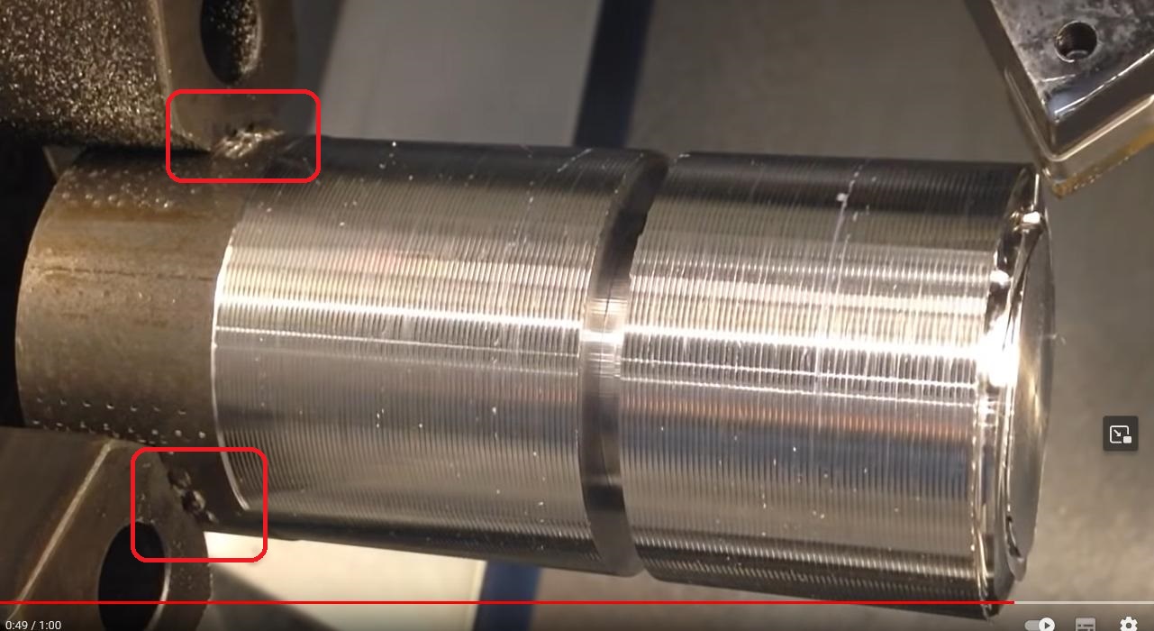

A wracając do przekroczenia plastyczności materiału, to doskonale ją widać na tym zdjęciu (po kolizji noża z materiałem - błąd sterowania -za duża głębokość)
