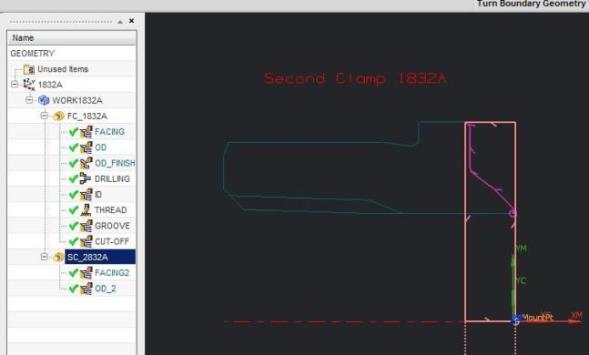

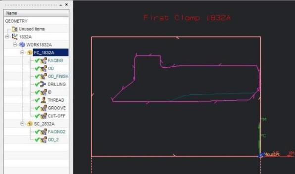

Witam. Robię obróbkę na tokarce . Czy możecie mi pomóc z obróceniem modelu i półfabrykatu po obróbce do drugiego zamocowania ?. Książek z opisanym toczeniem do nx nie udało mi się znaleźć w języku ojczystym.

Ja zrobiłem to tym sposobem że odbiłem model pod spód z obrotem i do niego robię obróbkę z drugiej strony. Modyfikując drzewo do skutku udało mi się osiągnąć efekt pożądany.

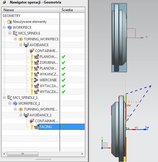

Ja to robię na warstwach (Layer)
Zawsze mam jednego MCS-a (który pokrywa sie z WCS) i kilka Turning WorkPiece( z dowolną nazwą np numerami programów)
Do obróbki odkrywam tylko potrzebną warstwę zależnie od zamocowania i .... Generate
Tak jest bezpieczniej zwłaszcza jak używasz stałych wartości From Point i Gohome Point, które są liczone od WCS.
Jedyną niedogodnością jest to że nie możesz używać tych samych nazw operacji w tym samym drzewku ( Facing1, Facing2 itd....)
