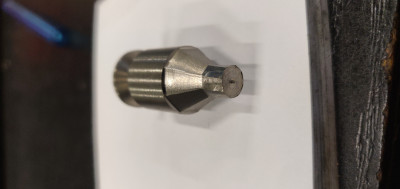

Witam. Ostatnio zafascynowało mnie toczenie poligonalnie. Wiec zabrałem się do zabawy. Wiem że do tego są specjalne głowice poligonalnie ale ja wykorzystałem freza. Jednak nie wiem czemu gdy toczę w osi Z wychodzą romby, natomiast gdy jadę po stożku wychodzi prosta ścianka taka o jaką mi chldzi. Domyślam się chodzi o budowę freza. I tu mam pytanie. Są takie frezy które się do tego nadawaja? Robił coś kiedyś takie coś? Załączam filmik. Pozdrawiam.

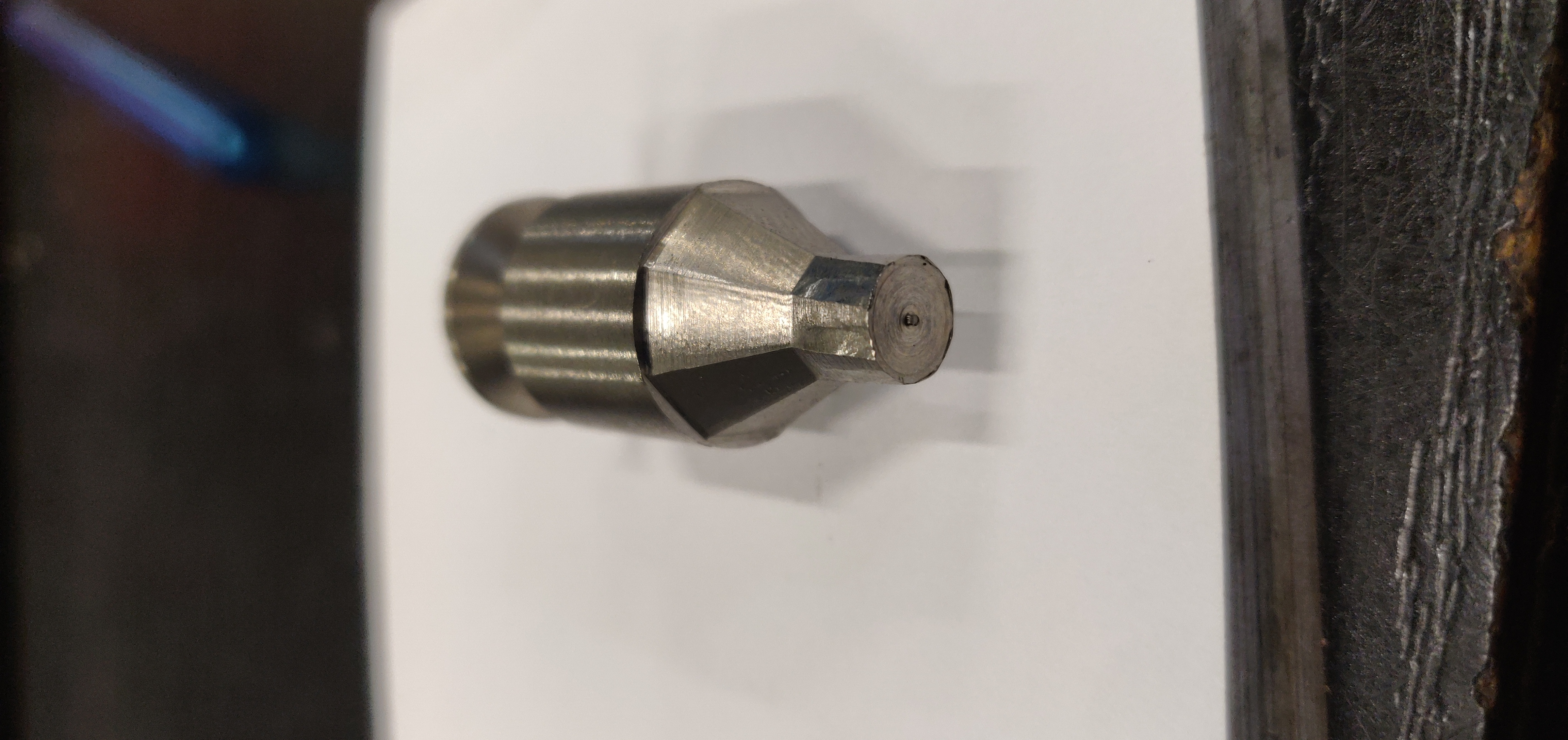

Ciężko jest to wytłumaczyć ale na zdjęciu będzie widać o co mi chodzi
W osi z jest takie rombowate to przefrezowanie, natomiast jadąc po stożku wyszło okej. Było robione frezem palcowym napędzanym w osi Z z równoczesnym załączeniem obrotów wrzeciona (toczenie poligonowe). Pytanie jest czy ktoś się tym bawił i doszedł do tego czy da się zrobić to poprawnie frezem jeśli tak to jakim.

toczyć frezem raczej ciężko.Rozumiem, żę chodzi Ci o te pochylone krawędzie...
One dalej są pochylone na stożku, tylko trudniej to zobaczyć (dwie krawędzie mają różny kąt w stosunku do osi.
Przyczyn może być kilka...Frez może się uginać, (nie napisałeś jaki jest duży ani z jakimi parametrami obrabiasz) a'propos parametrów - może też być kwestia nie nadążania napędu osi X za obrotami wrzeciona (wierz mi to duuuży problem).
Nie napisałeś co to za tokarka i co za sterowanie (chociaż z nazwy poligonowe coś tam przypuszczam) więc mogę tylko bazować na swoich doświadczeniach.

Nic konkretnego nie chciałem frezować po prostu testowałem nowe opcje. Freza używałem vhm fi12. Raczej nie jest to kwestia uginania freza bo gdyby się uginał to powierzchnia była by pofalowana a nie jest. Widocznie nie da się tego zrobić frezem, nie bez powodu nikt tego nie robi. Ale zawsze to jakieś fajne nowe doświadczenie. Tokarka to dosan 220lm. A obroty też raczej nadążają bo kazda krawędź jest równa więc ta cała synchronizacja działa dobrze. Próbowałem 6katy, 12 katy i za każdym razem tak samo wychodzi. Z parametrami też się bawiłem raz na mniejszych obrotach na większych nic to nie zmienia. Zostaje frezowanie za pomocą XC.
