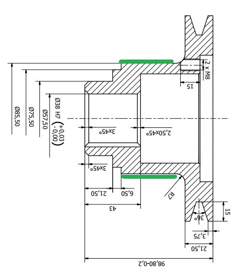

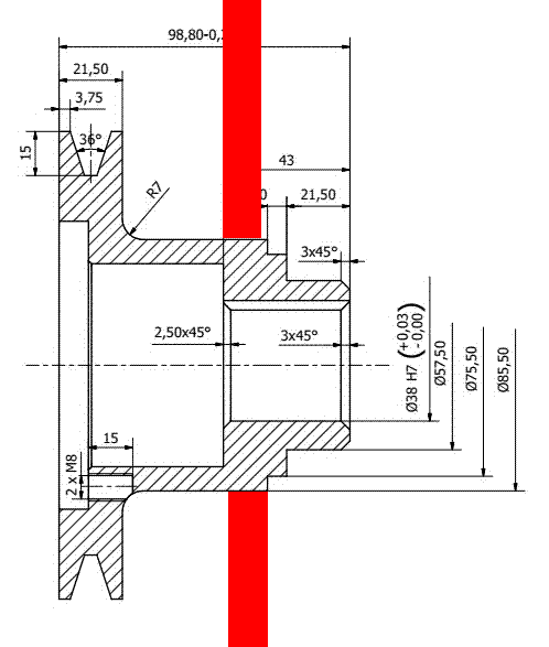

Ponieważ nigdy nie zajmowałem się obróbką skrawaniem i mam nikłą wiedzę na ten temat, zwracam się z prośbą - jak należy rozpocząć obróbkę koła pasowego z odlewu? Czy najpierw zamocowanie na średnicy zewnętrznej i wykonanie otworu? Obrazek

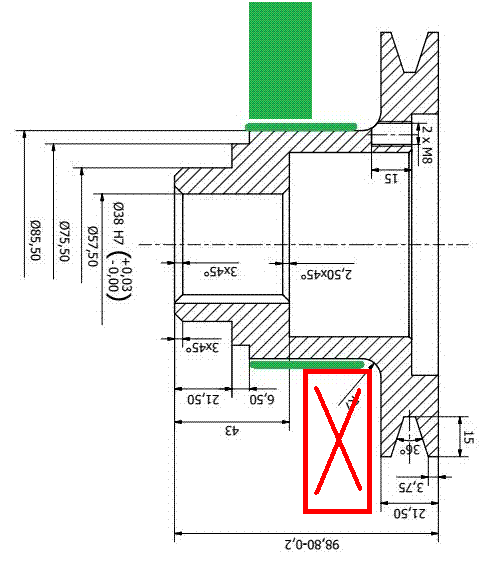

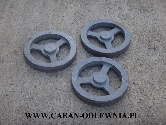

To wszystko zależy od tego, jak dokładnie został wykonany odlew. Jeżeli odlew jest bardzo dokładny, to można go zamontować w uchwycie tokarskim i toczyć bezpośrednio. Koło które zamieściłeś, jest dosyć małe, zwykle odlewa się elementy o dużych gabarytach rzędu fi 200, fi500 itp.

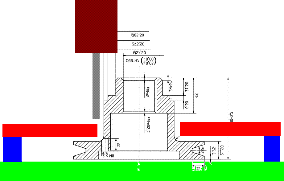

Jednak jeżeli odlew, jest bardzo niedokładny, krzywy, ucieka ze szczęk itp. To trzeba go najpierw przygotować wstępnie na frezarce.
Można to np. zrobić w ten sposób:
Rysunek bardzo prymitywny, jednak chyba mimo wszystko czytelny? kolorem zielonym, zaznaczyłem stół frezarki a kolorem czerwonym lasie. Otwór i zewnętrzną średnicę można wykonać rożnymi technikami, jednak ja bym sobie to wszystko przeleciał na frezarce CNC, frezem.
Z Toczeniem, to nie ma żartów. Odlew może mieć kształt jajka i szczęki mogą go za słabo trzymać. Taki odlew może zostać wyrwany z uchwytu uderzyć w człowieka i go zabić. Poza tym, noże podczas obrabiania surowego odlewu mogą się złamać, płytka może się oderwać i uderzyć człowiekowi w oko, dlatego podczas obróbki odlewów należy zachować diabelnie straszną ostrożność...
Tak jak jeszcze raz mówię, wszystko zależy od dokładności odlewu, są odlewy aluminiowe z form wtryskowych które są bardzo dokładne, a są odlewy żeliwne z form piaskowych...

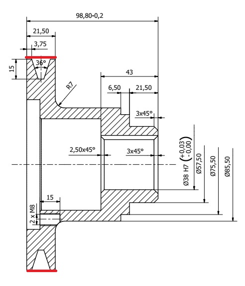

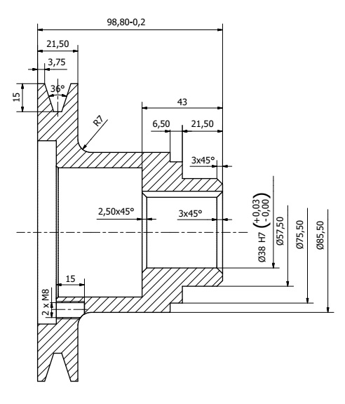

Moim zdaniem frezarka nie jest potrzebna do wytoczenia tego kółka. Ja bym to zrobił tak, złapać odlew w szczęki tokarki w miejscu zaznaczonym na czerwono, zabielić miejsce zaznaczone na zielono, obrócić odlew o 180st. zamocować tą zabieloną częścią w uchwyt tokarki. Toczyć rowek pod pasek klinowy i stopniowane otwory z jednego mocowania, tym sposobem rowek pod pasek klinowy i otwór pod wał będą idealnie w osi, a to jest bardzo ważny szczegół.

Dokładność jest oczywiście bardzo ważna, ale trzeba również zwrócić uwagę na inne parametry, takie jak np siła nacisku szczęk i przenoszenie naprężeń. Przecież można tak mocno złapać przedmiot w uchwycie tokarskim, ze aż po prostu pęknie... A zwłaszcza kiedy jest wykonany z żeliwa... (A w najlepszym wypadku się odkształci, kiedy jest zrobiony z aluminium.) Trzeba pamiętać o tym, ze uchwyt trójszczękowy działa jak prasa śrubowa...
Detal się powinno ustawić w taki sposób, aby szczęki ściskały go w możliwie jak najgrubszym miejscu.

Nie do końca musiało by tak być... Metal, z resztą jak inne materiały przetwarzane cieplnie kurczy się po wystudzeniu, a to znaczy ze zaciska się on na wałku. To może mieć duże znaczenie w przypadku form do metalu.
Najwygodniej robić elementy, bez otworów wewnętrznych, zarówno w technologii wytrysku metali, jak również w przypadku form piaskowych.
W tej chwili małe koła robi się na frezarkach CNC, ze stali i nikt tam się nie bawi w żadne odlewy... Odlewy mają sens w przypadku dużych średnic, aby zaoszczędzić na materiale...
Źródło: http://caban-odlewnia.pl/zeliwne-kolo-p ... nicy-30cm/

Pytanie nowicjusza - jak w takim razie ustawić odlew na stole frezarskim aby obróbka była symetryczna?
