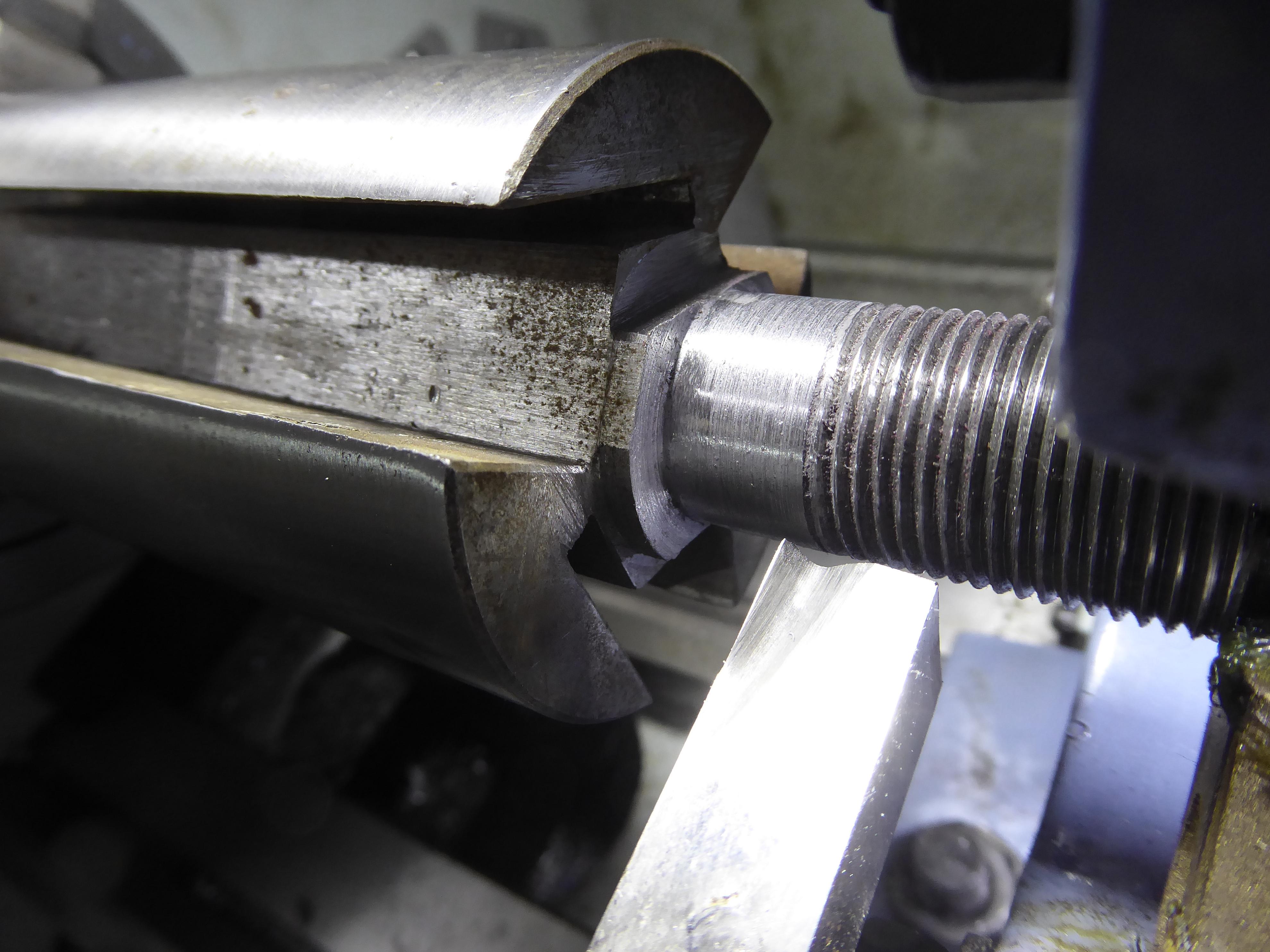

Dobrze toczy się twarda guma z krążków hokejowych, nóż-stalka HSS z bardzo dużym kątem natarcia podobnie jak ten...

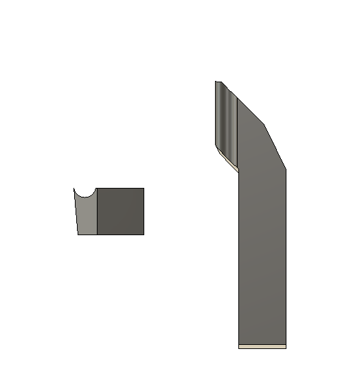

Nóż żle naostrzony, trzeba duży promień spływu wióra , ok. 1-2 mm krawędzi stycznej do pow. toczonej i każda guma pójdzie.
Gdzie byłeś wcześniej 😀.
Zrobiłbyś jakiś szkic albo chociaż kąty takiego noża, tak na przyszłość, gdyby komuś jeszcze trafiła się taka obróbka.

Płytki do aluminium są bardzo ostre, ale mają duży kąt przyłożenia. Nóż może się wbijać w gumę. Wtedy guma się ugina w kierunku narzędzia. Dlatego kąt powinien być zerowy (jak już pisał kamar).

Fusion mi dostał dziś pierdolca i nie zapisuje projektów więc tylko tak mogę pokazać o co mi chodzi.

I super, dzięki.
Się zastanawiam, czym ten rowek wypitolić.
