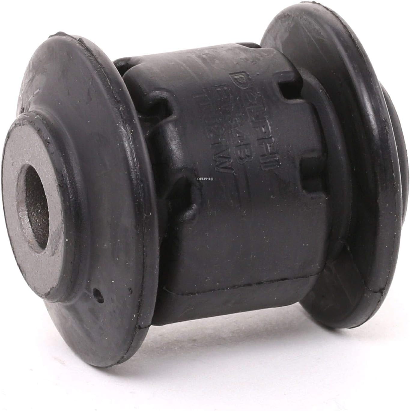

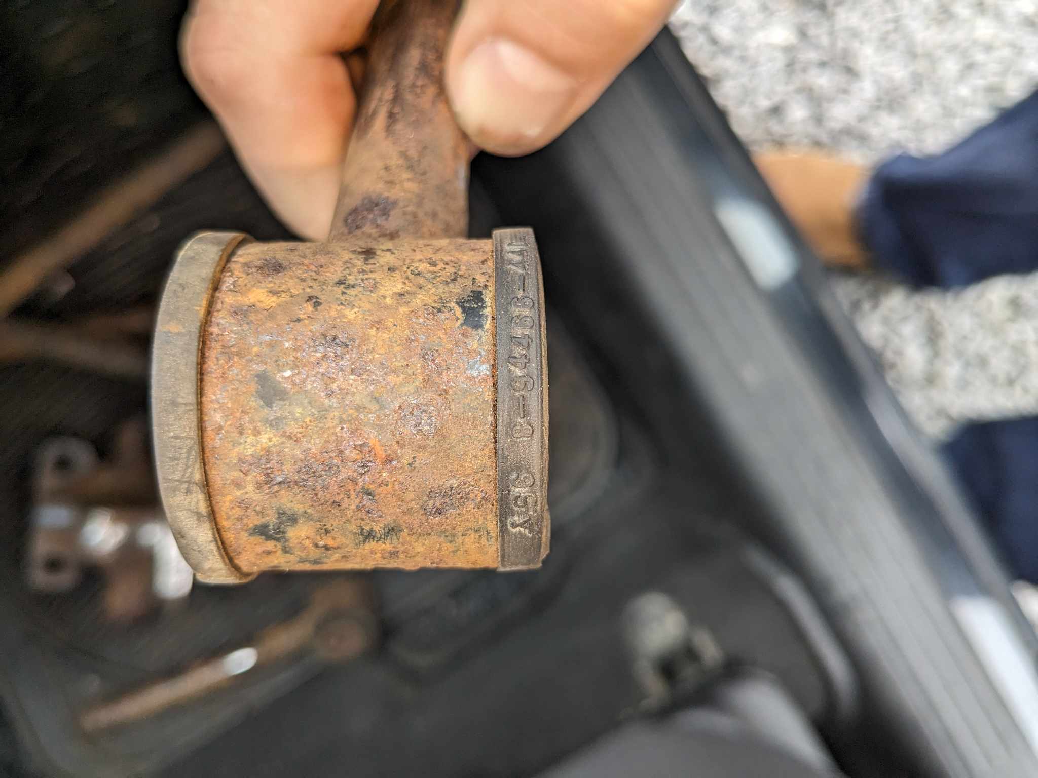

Pytanko odnośnie toczenie gumy,
Remontuje samochód do którego nie ma już dostepnych czesci, jestem zmuszony wymienić tuleje wahacza. Nie znalazłem nic co by pasowało więc pomyślałem, żeby kupić większą tulej i przetoczyć ją na wymiar jak potrzebuję. Czy ktoś ma doświadczenie w tym temacie ?

Można toczyć po schłodzeniu ("zamrożeniu").

Jeżeli to nie musi być dokładna replika to może lepiej odlać z żywicy poliuretanowej? Na pewno to lepsze niż toczona guma.

Toczenie gumy to brudna robota, warunek jest taki że im ostrzejszy nóż tym lepszy efekt.
Odlewanie to też dobre wyjście. Potrzebne komponenty kupisz na popularnej polskiej stronie na A.
Sprawdź na stronie Strongflex.eu mają naprawdę spora bazę elementów z poli no i to polska firma.

Tak jak kolega wyżej napisał ,, ostry nóż ,, no i ,, mocna kawa,, . Ja gumę o ile jest to możliwe obrabiam szlifierką , nóż ... nawet najostrzejszy nie zawsze daje dobry efekt. Szlifierka obrabia mi materiał z dobrym efektem.

Jak byś chciał toczyć to warto ją przed toczeniem "ścisnąć" np śrubą tak aby zrobiła się bardziej zwarta, jako że to guma więc i tolerancje są spore w przypadku pasowań więc bez obaw ;)
