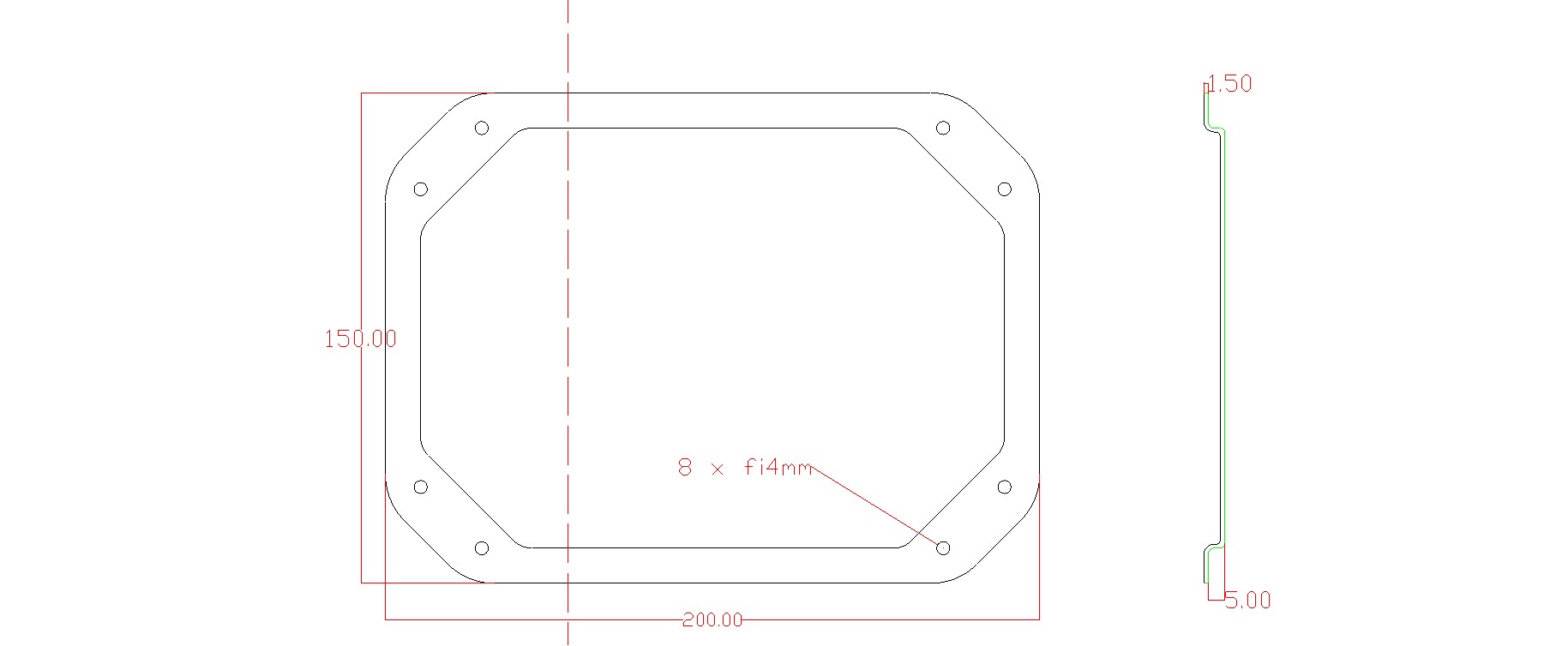

Dzień dobry
Jak w temacie.
Szukam wykonawcy tłocznika z wykrojnikiem (chyba, nie jestem pewien czy wykrojnik jest potrzebny).
1. Materiał:
a) Blacha głębokotłoczna aluminiowa (stop aluminium) g=1,5mm
b) Blacha głębokotłoczna stalowa klasy DC01 g=1mm
2. Krytyczne wymiary:
a) zaznaczone na rysunku
b) położenie otworów względem siebie
c) UWAGA, otwory mogą być wiercone w innym przyrządzie
3. Krawędzie zaokrąglone/fazowane (metoda dowolna) promieniem ok. 0,2mm, brak ostrych krawędzi (kolor fioletowy).
4. Na rysunku nie uwzględniono dokładnie pocienienia w miejscach płynięcia.
5. Detal po montażu będzie oglądany od zewnątrz (zielony kolor) wnętrze nie musi być ładne.
6. Detal po wykonaniu będzie malowany proszkowo.
7. Promienie zewnętrzne (zielone) jeśli się da proszę zmniejszyć.
8. Ilość: 1000 sztuk wyprasek w pierwszym zamówieniu.
9. Minimalna trwałość narzędzia 8 000 sztuk.
Proszę o kontakt na
[email protected]
pozdro
plyta 1.0.dwg
(53 KiB) Pobrany 11 razy
WZÓR
