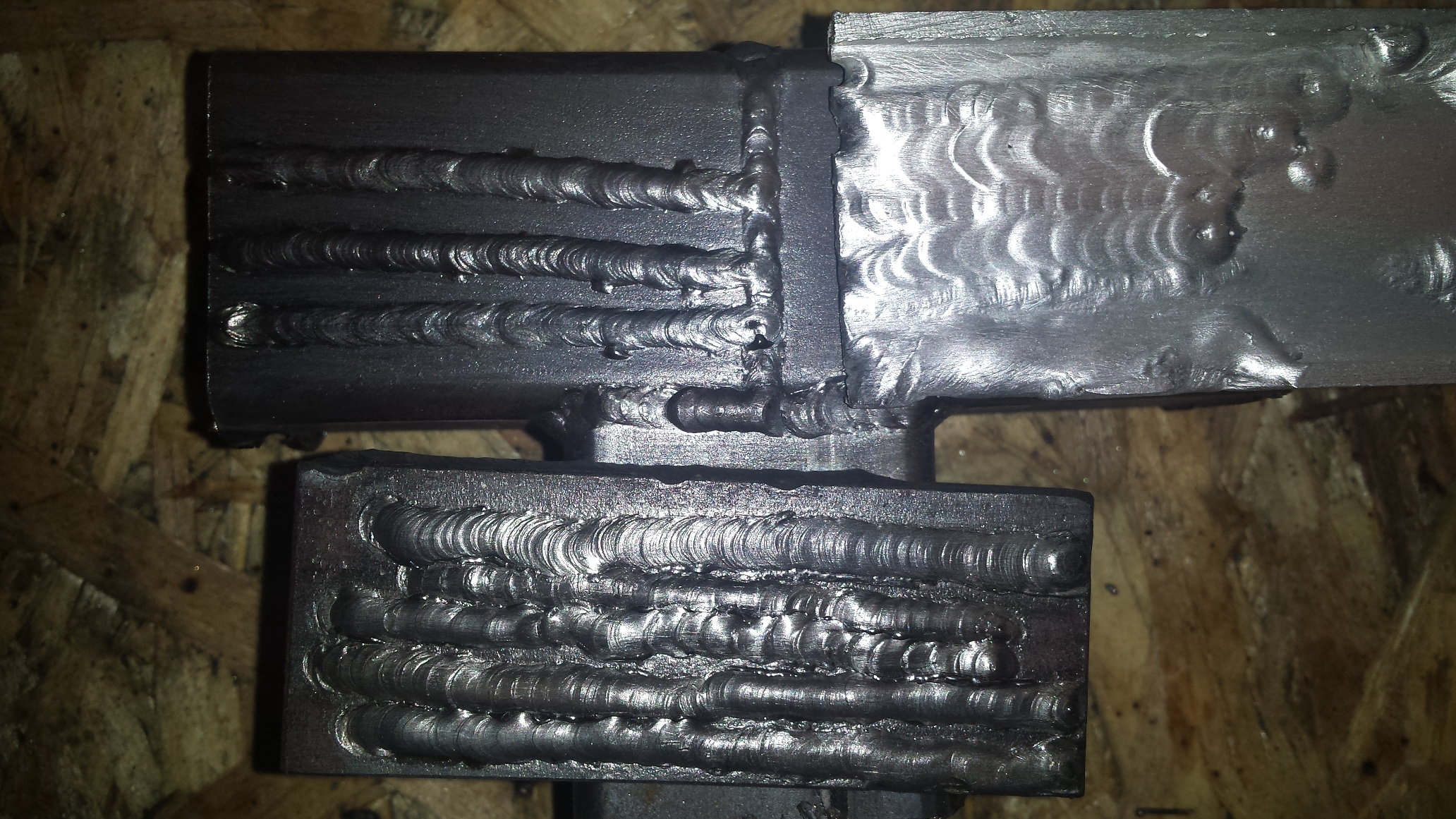

Trochę dzisiaj się pobawiłem spawarką. Szału nie ma, to co widać na zdjęciu to w zasadzie moje pierwsze spawy TIG'iem.
Fajne w tej spawarce jest to, że regulacja każdej opcji dostępna jest od ręki, nie trzeba klikać żeby dostać się do ustawień jakiejś funkcji, ale to moja subiektywna opinia.
Zrobiłem kilka przejść na stali czarnej (chyba S235) i trochę na ścinkach ALU które zostały mi z poprzedniego zlecenia (cięcie i wiercenie).
Jest to dla mnie dość trudna metoda spawania, dlatego będę na razie spawał tylko TIG'iem żeby się wprawić.
Pedałem można regulować natężenie prądu, palnik w zestawie jest sztywny i dokupiłem taki z możliwością regulowania kąta elektrody (jest to bardzo przydatna rzecz).
Podczas spawania ALU, czubek elektrody robi się bardzo okrągły wiem, że w zasadzie nie spawa się ALU ostro zakończoną elektrodą ale na elektrodzie 2mm wychodzi kulka około 3,2mm i za cholerę nie wiem jak ustawić parametry tak, żeby czubek był lekko zaokrąglony.
Kupiłem elektrody czerwone do stali i zielone do ALU.
Prośba o konstruktywną krytykę i rady od bardziej doświadczonych kolegów.

Może podaj jakie ustawienia miałeś?
Może za duży prąd na elektrodę dwójkę?
Jakie ustawienia balansu AC?

Prąd pomiędzy 20A a 100A (ale nie depnąłem do końca bo jeziorko pojawiło się wcześniej, około 90A)
Balans mam w zakresie 30-80 i było około 70
Częstotliwość około 180 - jak mam małą częstotliwość to spaw jest szeroki, jak wysoką to węższy (funkcja przydatna przy napawaniu).
Drugi spaw od góry częstotliwość około 230, trzeci bodajże od góry około 90.

Post napisał: sebafm » 14 lut 2015, 23:25
Zmniejsz balans to nie bedzie tak zaokrąglało .
Mniejszy balans , mniej ciepła w elektrode ale i mniejszy zasięg czyszczenia .

A czy to nie działa w drugą stronę? Większy balans mniejsze czyszczenie, mniejszy balans większe czyszczenie?

Post napisał: sebafm » 14 lut 2015, 23:46
Mniejszy balans , wiecej ciepła w materiał , lepsza penetracja ale mniejszy obszar czyszczenia .
wiekszy balans odwrotnie .
Zacznij z ustawieniem w połowie , do czystych elementów mozesz dać mniej a do brudasów jakieś odlewy itp dajesz wiekszy , lepiej czysci .
tyle z praktyki , teoria mówi podobnie z tego co pamiętam :grin:
