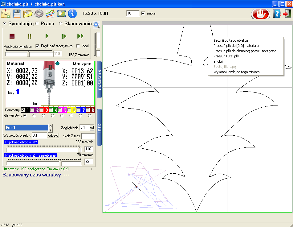

Pod prawym przyciskiem na oknie projektu nie łapię o co chodzi z tą nowością "wykonaj jazdę do tego miejsca". Pewnie to nadal tylko zapowiedź nowej opcji, a autor ma dopiero w planach uwzględnienie skali, odwrócenia osi w konfiguracji czy obrotów projektu, bo na symulacji jeździ mi to gdzie indziej niż wskazuję - zrzut ekranu w załączeniu. Klikam w prawym rogu, coś się rysuje w dolnym lewym. ;-)

pitsa pisze: "wykonaj jazdę do tego miejsca"
zapomniałem zmienić właściwości VISIBLE na False ;)
