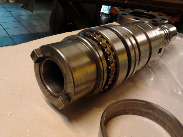

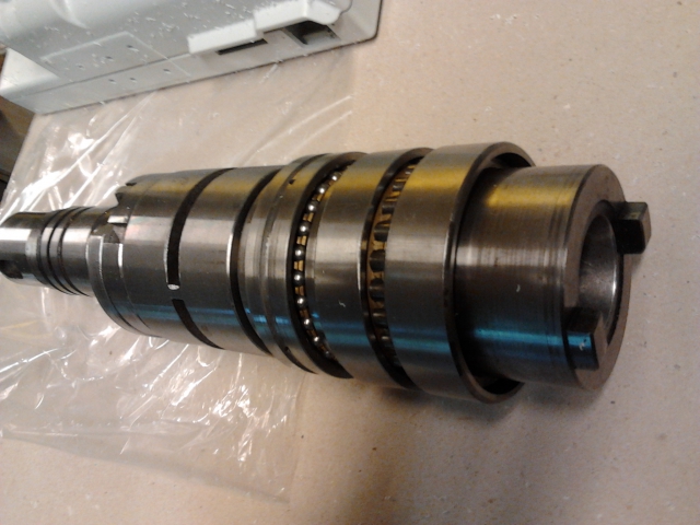

Witam szanownych kolegów po wymianie łożysk we wrzecionie frezarki wrzeciono po około godzinie pracy zaczyna robić się ciepłe,po dwóch godzinach jeszcze bardziej.Czy ma ktoś wiedzę jaka powinna być prawidłowa temperatura wrzeciona podczas pracy?
Wrzeciono kreci się max.3000obr/min.

Niestety nie powiem ci tego dokładnie, ale tak organoleptycznie, wrzeciono w mojej frezarce po kilku godzinach ciężkiej obróbki zgrubnej jest dobrze ciepłe, ale nie parzy, tzn możesz do czoła na stałe przyłożyć rękę.

Czyli temperatura około 50 stopni.Mógłbyś wrzucić zdjęcie wrzeciona jaki stożek itp?

Stożek Iso40, wrzeciono Kessler 18k 1/min, max moment ok. 120Nm.

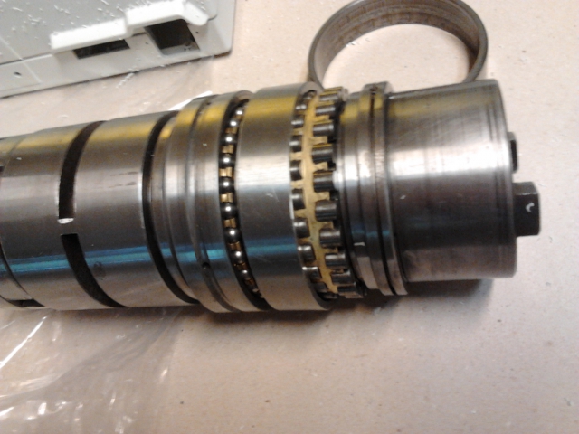

A nie zapomniałęś przypadkiem o zrobieniu procedury wybiegu po wymianie łożysk ? Kręcenie od razu na full od samego początku po wymianie bardzo skraca ich żywotność ;P
Producenci łożysk precyzyjnych podają że temperatura nie powinna wzrosnąć więcej niż 20 - 25 stopni ponad temperaturę otoczenia mierzone na pierścieniu zewnętrznym..
A swoją drogą dziwne że do takich prędkości obrotowych wsadzili tam łozysko wałeczkowe ;P

Wydaję Mi się że może być za mały luz na łożysku oporowym.A czy przy temperaturze wrzeciona 50 -60 stopni nie będzie wydłużało się narzędzie?Czy łożyska się nie zatrą?

Najlepsza opcja to regulowac napięcie łożysk do momentu uzyskania kompromisu między biciem a temperaturą... Moim zdaniem 60 stopni na obudowie to jest maksimum..
A wpływ na wydłuzenie ma wiele czynników, ale przy takim wzroście temperatury to może być i 2-3 dychy....Ale przed pracą powinno się rozgrzać maszynę, więc akurat to raczej nie ma dużego znaczenia ? :mrgreen:
Jak łożyska są smarowane ? smar ?
