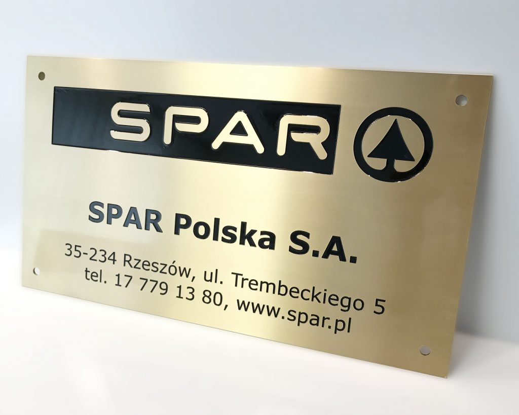

Tekstolit to żywica i również się pali. Temperatura samozapłonu 605 °C (dla fenolu)purplepower pisze: ↑05 lip 2018, 10:00Jeszcze raz dzięki za odpowiedź. Tak myślałem, że ktoś poleci mi laminat grawerski... Niestety, większość dostępnych na rynku, to laminaty wysoce łatwopalne, przez co nie nadają się do tej konkretnej realizacji :-/ jednak poszukam jeszcze laminatu, który sprosta moim wymaganiom
Możesz zastosować laminat z powłoką aluminiową, będzie bezpieczniejszy.
Ewentualnie zrób z bimetalu jak szaleć to szaleć
Tak to również bimetal
Możesz zrobić np z mosiądzu i relief wypełnić farbą:
