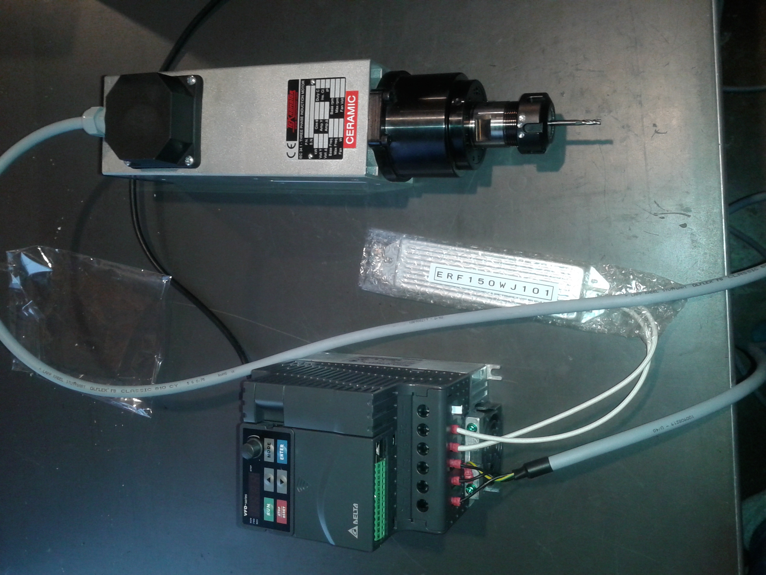

Witam kupiłem wczoraj taki zestaw wrzeciono 1.8kw już przy 12tys obrotów maksymalnie do 24 tys obrotów. falownik jakiś chiński VFD do tego stop rezystor.
gościu w sklepie pokazywał ze chodzi po podłączali to wszystko. a dziś jak podłączyłem to chodzi też normalnie ale jak tylko dotknąłem obudowy wrzeciona to prawie kaplica. kopało zdrowo 220V.
radiator na falowniku też. wydaje mi się że to falownik do wymiany. czy wrzeciono też dostało po cewkach i je też muszę zareklamować. podpowiedzcie coś koledzy bo przez tą sytuacje jakiś poczesany jestem.

Jak podłączałeś zasilanie do falownika? (jaka sieć)
Sprawdź czy dzieje się tak dalej jeśli odłączysz przewód PE od obudowy falownika (chyba że już coś się popaliło) Oczywiście nie sprawdzaj ręką tylko weź sobie próbnik, chyba że lubisz jak Cię trzepie.
Sprawdź jeszcze raz ze schematem podłączenia dokładnie, albo poproś jakiegoś kolegę. Człowiek często robi głupi błąd którego w ogóle nie widzi chyba że przyjdzie ktoś "nowy".
Jeśli falownik był dobrze podłączony wraz z przewodem PE do sieci i "kopało" to również możesz mieć do wymiany bezpiecznik różnicowy w sieci lub masz go źle dobranego na Twoje potrzeby.

Podłączyłem pod gniazdko w garażu przedłużacz z niego wtyczka z dwoma przewodami brązowym i niebieskim podłączona do falownika "L" i "N" nie podłączałem uziemienia bo kabel miał tylko dwa przewody. resztę podłączeni uziemienie z wrzeciona i wrzeciono-falownik podłączali profesjonaliści ze sklepu.
jak mogę sprawdzać miernikiem czy jest napięcie na obudowie wrzeciona? Jak ustawiłem napięcie sinusoidy i dotykałem obudowy to nic nie pokazywało a jak paluchem to włosy stają dęba. wolał bym sprawdzać Twoim sposobem
jak mogę sprawdzić czy mam odpowiedni bezpiecznik różnicowy i jaki ja potrzebuję?

Witalis, weź poproś kogoś kto ma pojęcie o elektryce, bo to się może źle dla Ciebie skończyć. Piszesz, że uziemienie wrzeciona podłączyli specjaliści ze sklepu, ale chyba nie przewidzieli, że ty tego nie podłączysz. Gdybyś podłączył uziemienie, to nic by tam nie kopało lub wyskoczyłby bezpiecznik jeśli faktycznie jest 230V na obudowie wrzeciona (bo coś źle podłączyłeś).

Kabel żółtozielony to uziemienie. Wszystko zależy od konstrukcji urządzenia, ale z zasady BHP wszystkie metalowe podłącza się do uziemienia. To że coś tam kopie to nie zawsze oznacza, że jest coś źle. Jak nie uziemisz, to między obudową, a ziemią może wystąpić różnica potencjałów i może to być kilkadziesiąt volt, co wystarczy żeby kopało. Jak podłączysz uziemienie i dalej będzie kopać, a bezpiecznik nie wyskoczy, to oznacza, że masz problem z instalacją.

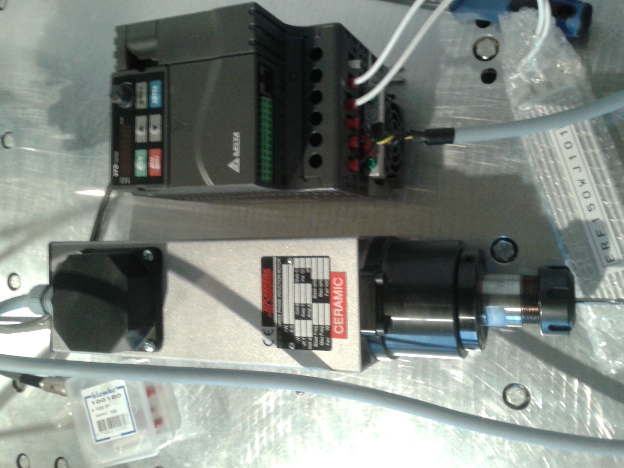

Witam sprzedawca mi doradzil takie oto rozwiazanie
About the fuse: do you run the VFD on a separate group? If not, do so. If it doesn't work, you can cut the RFI-switch (see attached picture).
w tlumaczeniu:|O bezpiecznika: czy uruchomić VFD na osobnej grupy? Jeśli nie, zrób to. Jeśli to nie działa, można wyciąć przełącznik RFI (patrz załączone zdjęcie).
ObrazekObrazek
co myslicie o tym rozwiazaniu? nie zaszkodze sprzetowi wycinajac kondensator, i czy ta konfiguracja odpowiada mojej konfiguracji sieci elektrycznej? czy w garazy zeczywiscie mam nieodseparowana siec zasilajaca? na 80 procent stawiam ze tak. ale reki nie dam.

już po problemie. wystarczyło odciąć obieg kondensatora RFI by falownik sprawnie pracował w sieci z innymi urządzeniami. Dziękuję Wszystkim za odpowiedzi które de facto przyczyniły się do rozstrzygnięcia problemu:
1 uziemienie najważniejsze
2 w falownikach delta VFD istnieje możliwość konfigurowania w jakiej sieci ma pracować odseparowanej czy też nie.
