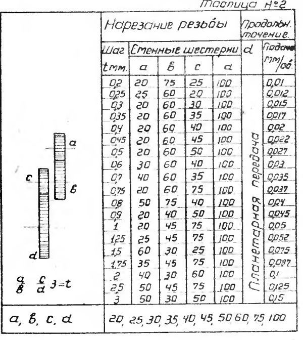

Ostatnio zakupiłem taką maszynę - mało w necie jest danych na jej temat. Ma ktoś taki sprzęt, lub pracował na nim?
czy na niej da się wytoczyć gwint metryczny?

W DTR tej tokarki piszą, że można nacinać gwint metryczny od 0,2 do 3 mm. Piszą też, że nie można nacinać gwintów calowych i modułowych. Jest to rosyjska tokarka budowana na bazie czeskiej MN80.

chodzi mi o metryczny gwint w szczególności. Tylko ze nie potrafię przyspieszyć posuwu suportu do skoku gwintu. Prawdopodobnie na wyposażeniu było więcej kół zmianowych. Muszę jeszcze zwolnić obroty wrzeciona, gdyż silnik napędza bezpośrednio wrzeciennik, a do nacinania gwintu to za szybko.
Jakby ktoś potrafił pomóc czy ta tokarka powinna mieć inne koła zmianowe, kub jak ją ustawić do nacinania gwintu - będę wdzięczny

Nie ma żadnych przeciwwskazań aby nacinać gwinty metryczne, calowe czy modułowe. Małe tokarki czasami mają "uproszczony" zestaw do gwintów, ale "kompletny". W DTR jest opis zestawu i według tego trzeba dobierać. DTR jest w sieci dostępna. Jeśli będzie brak koła to bez większych trudności można dorobić, nawet z mosiądzu lub tworzywa, bo te koła nie są tak mocno obciążone. Jak nie ma nawrotnicy to będzie problem z toczeniem gwintów lewych.

Powinieneś mieć koła zmianowe: 20; 25; 30; 35; 40; 45; 50; 60; 75; 100.
Skok gwintu śruby pociągowej powinien być 4 mm. Sprawdź czy tak masz.
Zamieszczam tabelę przełożeń wg DTR TB16.
Tabela przełożeń tokarki ros. TB16.jpg (100.01 KiB) Przejrzano 2335 razy

czyli na 10 kół zmianowych ja mam tylko 4
