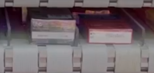

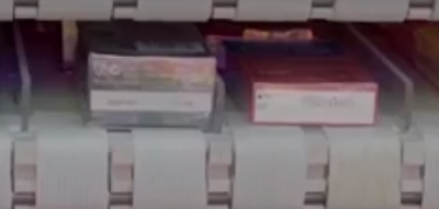

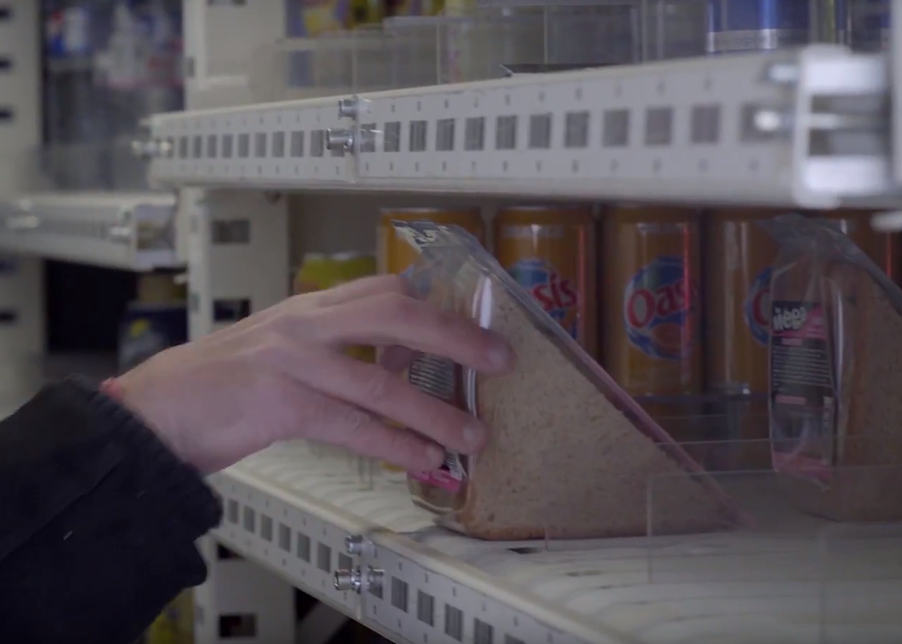

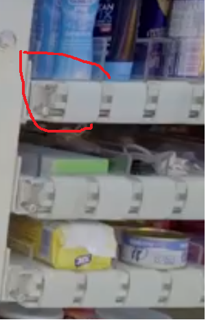

Czy zna ktoś firmę która w polsce produkuje podobnego typu mechanizmy?
Ewentualnie gdzie mógłbym skompletować części, aby samemu spróbować to złożyć :)? Nie wydaje się to być zbyt skomplikowane...
Z góry dziękuję za każdą podpowiedź!

Nie kupisz tak specjalistycznych części, w Polsce jest kiepsko pod tym względem. Możesz próbować prowizorki:
- jakiś pas skórzany/gumowy/plastikowy (są taśmy do taśmociągów ale drogie i szerokie)
- rolki które da się wmontować w półkę
- silniki krokowe np używane 0,3Nm kupowałem po 5zł
- sterowniki silników, zasilacz
Pytanie tylko jak upchniesz silniki w półkach i jak będziesz sterował ich posuwem...
