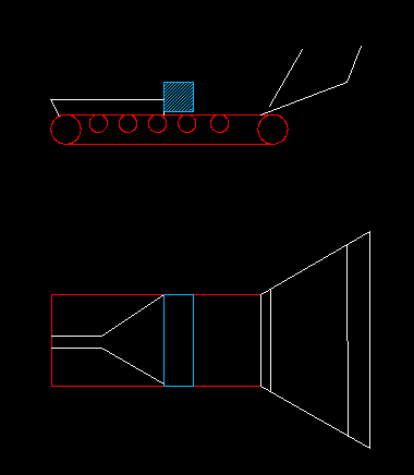

Trochę szukałem w sieci ale nie znalazłem zbyt wiele. Potrzebuje zbudować model urzadzenia do testów. Coś w rodzaju maszyny do sortowania - ma pobierać z zsypu blaszki o wymiarach 10x30 [mm] i tak ustawić na wyjściu aby szły jeden za drugim w jednym rzędzie.
Myślałem o prostej konstrukcji - zsyp na taśmę - i tam przez ukształtowanie krawędzi w "lejek" + zabezpieczenie żeby nie leżały jedna na drugiej i powinno dać efekt.
Natomiast potrzebuję zrobić model takiego urządzenia (wydajność najlepiej nie mniejsza niż 120 blaszek na minutę)
Jak zrobić taśmę - myślę o wymiarach 100x700 [mm] lub 200x700
Może ma ktoś inne rozwiązanie problemu?

Blaszka ze stali nierdzewnej o wymiarach 1,5x10x35 [mm]
Moja koncepcja przedstawiona na schemacie w załączniku...
Najpierw blaszki trafiają do zsypu - zsyp należy tak ukształtować żeby nie naciskały całym ciężarem tylko żeby spokojnie zsypywały się na taśmę tworząc nie wielkiej grubości warstwę (powiedzmy 3-5 blaszek)
Dalej całą szerokością taśmy przechodzą przez prześwit 2mm - to daje pewien zapas ale blokuje sytuacje kiedy są dwie blaszki - jedna na drugiej.
W tym miejscu kluczowe jest aby taśma była dość sztywna lub dobrze podparta aby zachować prześwit 2mm
Można by ten problem rozwiązać w ten sposób aby blaszki (poprzez niebieski bloczek oporowy) spychać poza taśmę - nie jest to żaden problem może być "odpadu" 50%"
Dalej kiedy już jadą obok siebie - są spychane pod niewielkim kątem do "lejka", tych lejków może być więcej - ważne aby była dość przyzwoita przepustowość tego rozwiązania.
Po czym blaszki "wypadają" do czegoś na wzór rynienki gdzie są dalej sortowane.
Mam nadzieje że trochę chociaż przekazałem moją koncepcję rozwiązania.
Podajnik (zsyp) będzie prawdopodobnie wibracyjny. Kluczowe jest żeby sypało się z niego nie zbyt wiele na raz.
Dziękuję za zainteresowanie, po sesji narysuje może w 3D
Wszystkie inne koncepcje mile widziane - dopiero się uczę : )
Wiem że chyba za długi ten wpis ale zastanawiam się nad jeszcze jednym rozwiązaniem. Nie wiem czy był ktoś z was na targach w Hanover Messe w tym roku (inżynierskich oczywiście). Było tam stoisko z stalowym pojemnikiem którego krawędzie były ukształtowane w formie lekko wznoszącej się spirali. Pojemnik wibrował w odpowiedni sposób układając na spirali nakrętki i przenosząc je wzdłuż - coraz wyżej....
Ale nie do końca wiem jak to zjawisko wykorzystać.

obawiam się że w takim układzie blaszki będą się blokować w lejku na taśmie .
może by ustawić taśmociąg pod kątem - np45 stopni to miały by tendencję do spadania na krawędź i może by się dało je ustawić w szeregu .
tylko że czasu mało - 2 szt/sek .
temat nie jest taki prosty - trzeba by porobić próby - rozważania teoretyczne to jedno a tzw. " życie " to co innego .

To nazywa się podajnik wibracyjny i coś mi się wydaje, że to będzie jedyna droga do rozwiązania tego zagadnienia. Blaszki w takim podajniku mogą być podawane do góry co ułatwi problem nakładania się po dwie lub więcej. Zamontowanie bramki w postaci ukośnej blaszki na odpowiedniej wysokości pozwoli zrzucić pasażerów na gapę i uzyskać rząd pojedynczych blaszek, ale to jeszcze nie koniec problemu bo trzeba je poukładać na taśmociągu. W wielu przypadkach używa się do tego celu manipulatora, który pobiera detale z podajnika i umieszcza w żądanym miejscu i ewentualnie w wymaganym położeniu. To co przedstawił smouki w sumie tez jest podajnikiem wibracyjnym, ale pracującym odwrotnie tzn. detale nie posuwają się do góry lecz opadają na dół. Obawiam się, że w tym przypadku będą większe problemy z wydzielaniem blaszek po jednej sztuce. Duże znaczenie w takim przypadku ma wielkość gratu na krawędziach blaszek. Wyżej opisana metoda powinna być mniej wrażliwa na obecność i wielkość gratu.hektor190 pisze:Było tam stoisko z stalowym pojemnikiem którego krawędzie były ukształtowane w formie lekko wznoszącej się spirali. Pojemnik wibrował w odpowiedni sposób układając na spirali nakrętki i przenosząc je wzdłuż - coraz wyżej....

Wydostanie się jedna. Ale Kolega BYDGOST wspomniał o gradzie.. Jak będzie za duży to 2,3,4,n sztuk się sklei tak ze sobą że nie przejdzie. Takich "kupek" się zbierze więcej (na całej szerokości podajnika) i zapcha podajnik w tym miejscu co jest prześwit 2mm. I wtedy już nic nie przejdziesmouki pisze:dajesz szczelinę wylotową 2 mm. i nie ma szans żeby się więcej jak jedna blaszka na raz wydostałaBYDGOST pisze:Obawiam się, że w tym przypadku będą większe problemy z wydzielaniem blaszek po jednej sztuce.

co to jest grad? ale po to jest popychacz pneumatyczny, albo wypustki pociągowe w taśmociągu, do wyboru, i to te dwie metody mają zapewnić ciągłość dostawy płytek na taśmociągu. szczelina 2 milimetry, popychacz z tyłu, to nie rozumiem jak mają te płytki w podajniku się skleić, ale może wyjaśni mi to informacja co to jest grad

smouki, ten grad czy raczej grat to plastyczna deformacja krawędzi blachy która powstaje przy obróbce wiórowej czy przy przecinaniu za pomocą gilotyny, nożyc albo wykrojnika. Taka blacha ma jedną krawędź jakby zaokrągloną (gładką przy przesuwaniu palcem a po przeciwnej stronie , na drugiej powierzchni ostro wystającą. To jest właśnie ten defekt (grat) który zwykle usuwa się różnymi tarczami ściernymi, pilnikiem czy w piaskarkach bębnowych. http://pl.wikipedia.org/wiki/Gratowanie
