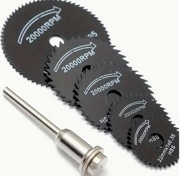

Hej.
Może zastosuj frezy do metalu ?
Chodzi mi - oczywiście o piłki.
Są takie małe na ali .
Drewno da się spokojnie ciąć .
A co masz zamiar ciąć ? podstrunnice - czy jak ?
pzd.

Hej.
Tak jak Kol. Tux napisał - źle to wygląda.
I tak " z ręki " to ryzyko jednak.
Jeden zły ruch i - hop.
Poza tym - takie obroty przy tej średnicy to za dużo - będzie palić drewno ( o " plastiku " nie wspominając ).
A czy kupisz takie grubości ? kto wie ? - trzeba grzebać na ali.
pzd.

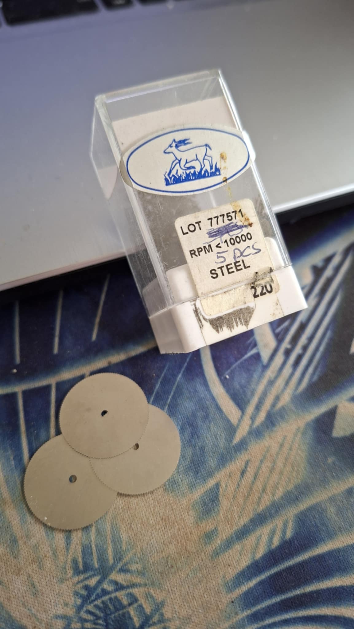

Fi 22 grubość 0.1
Antilope.
