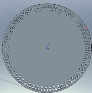

Chciałbym sobie zrobić tarczę taką jak jest w podzielnicy i dołączyć ją z tyłu do wrzeciona tokarki w celu np wiercenia otworów w przedmiocie umieszczonym w uchwycie tokarki. Obracałbym ręcznie wrzeciono o jakiś kąt i blokowałbym za pomocą tej tarczy.
Narysowałem tarczę o średnicy 250mm. Rozmieściłem 90 otworów wokół, co daje 4 stopnie przesunięcia. I teraz mam pytanie jak zrobić kolejne otwory, żeby pokryć wszystkie stopnie?
Jak to jest zrobione w takiej tarczy od podzielnicy, bo zauważyłem że każdy kolejny pierścień z otworami jest przesunięty trochę względem poprzedniego. Jak to się liczy i jak się obsługuje taką tarczę podzielnicy z wieloma pierścieniami otworów?

kolego Kris 79 jak chodzi o samo liczenie i dzielenie proponuje dtr podzielnicy udg 160 tam są tabele podziałów przy przełożeniu 1-40 oraz wzory obliczen język polski,jak nie znajdziesz daj znać to wyslę.Sprawdz poradnik frezera czy w nim niema o ile stopni są przesunięte otwory względem siebie.

Czy kolega na pewno potrzebuje tyle otworków? Zwykle tarcza z 24 podziałami wystarcza w zupełności. Kolejny problem to blokowanie bezluzowe. Ryglowanie kołkiem może nie spełnić oczekiwań. Polecam zagłębić się w literaturę - "Przyrządy i uchwyty obróbkowe".

z 24 podziałami to wychodzi co 15 stopni, w niektórych przypadkach może to być za mało dla mnie. Jak byś rozwiązał blokowanie bezluzowe? Masz może jakieś przykłady tego?

Są 24 podziały ale jest jeszcze kilka na elemencie stałym przesunięte są względem siebie o różną ilość stopni co daje 360 podziałów. Trzpień wystarczy przełożyć przez odpowiedni otwór w elemencie stałym i podzielnicy.

Zapadka korbki podzielnicy przesuwa się zawsze od otworu do otworu po okręgu i w danym momencie okręgi z innymi otworami nie są wykorzystywane. To jak te okręgi wzajemnie rozmieścisz jest sprawą estetyki, ale zwykle jest jeden rzad otworów z poszczególnych okręgów rozmieszczony wzdłuż promienia tarczy.

Czy warto sie w to bawic? Wykonanie bez podzielnicy :-) trudne a i dokladnosc dyslusyjna, potem luzy na trzpieniu, zaciskaniu - blokadzie wrzeciona kolejne niedokladnosci. Narobisz sie a moze wykorzystasz 10 procent podzialow. A wystarczy zrobic ten walek rurke do wkladania w otwor wrzeciona i udac sie na zlom i poszukac odpowiedniej zebatki (na pewno dokladniejsza niz te wiercone otwory) zalozyc, zablokowac i reszte czasu spokojnie wypoc piwo ;-) .

Jeżeli zamontujesz tarczkę bez przełożenia na wrzecionie to będziesz potrzebował ich dość sporo . Jeśli potrzebujesz podziału co 1 stopień to wystarczy Ci tarcza z 4 rzędami otworów po 90 , każdy zad przesunięty o 1 stopień .
