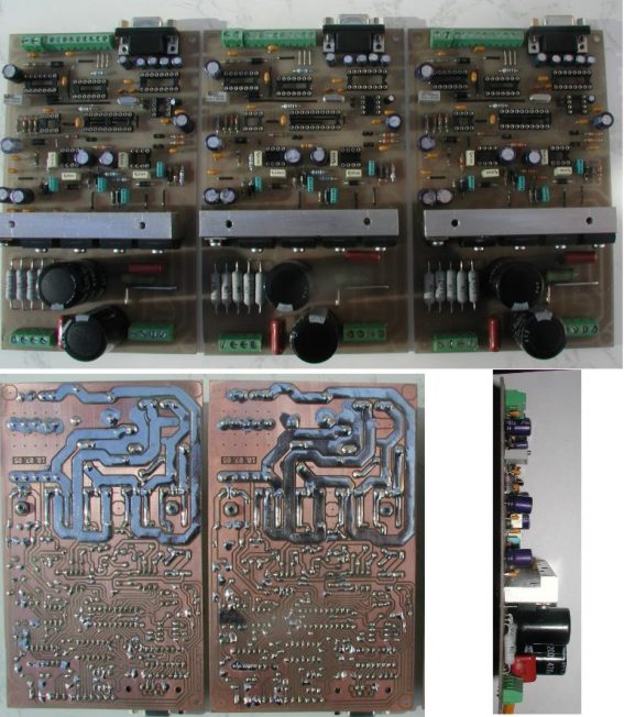

wystarczy sie zarejstrowac na cnczone.com wpisac w szukaczke wpisac nick autora postu ejkoeze i pierwszy link z tematem DIY Servo controller to opis uhu
a tak wyglada sterownik uhu reszta zdjec i zrodel jest na cnczone

text z pliku attachment mniej wiecej mowi cos takiego:
"uli hubert zamowil 500 kontrolerkow , nie chce tym handlowac na zasadzie komercyjnej , wiec chce kase za koszty przesylki i koszt samego kontrolerka ,ale mile widziane jakies bonusiki typu piwko lokalne albo chipsy albo kase jezeli doceniasz jego prace"
czyli 2$+napiwek +1$ za kwarc
oczywiscie cena mogla ulec nieco zwiekszeniu ze wzgledu na uplyw czasu i inflacje ale tak mniej wiecej sie ksztaltuje koszt JEDNEGO UHU
z drogich rzeczy to drivery ir2184 bo ok 16zl w detalu w tme potrzeba sztuk 2 tranzystory po 2 zl i reszta to juz drobnica wiec ile ma kosztowac cale uhu ? 100-150 to max
