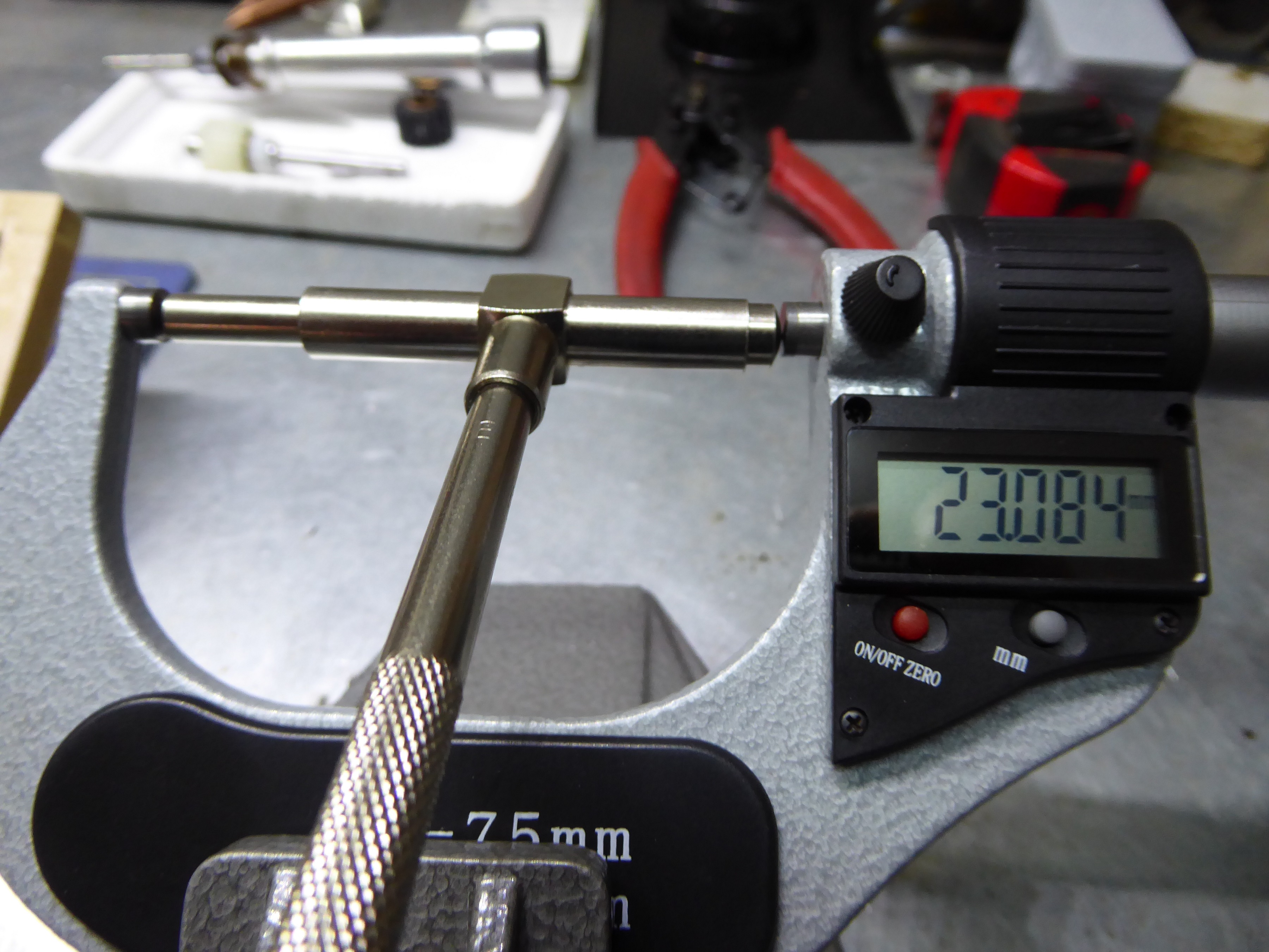

Jak się mierzy tą średnicówką nastawną?
TOP67
Posty: 2214
Lokalizacja: Wrocław
Re: Tania średnicówka, co to warte?
Post napisał: TOP67 » 06 sty 2021, 22:35
Ściskasz, wkładasz w otwór, zaciskasz, wyjmujesz, mierzysz suwmiarką lub mikrometrem.

atlc pisze:Porównuję właśnie z tym teleskopem - same przewagi średnicówki zegarowej.
Kolego, przecież kolega TOP67 tłumaczył - żeby zmierzyć zegarową to musisz mieć albo kalibrowany wzornik, albo przynajmniej mikrometr do ustawienia jego "zera" a pomiar elementu jest stwierdzeniem odchyłki od tego ustawionego "zera". Za pomoca teleskopowego łapiesz wymiar elementu, blokujesz rozstaw szczęk teleskopu i mierzysz jego wartość. Czyli krótko mówiąc, teleskopowy służy do przenoszenia wymiaru wewnętrznego na zewnętrzny, który można zmierzyć typowym narzędziem pomiarowym jak mikrometr..

Dobra poplątałem, faktycznie są dwa typy. No ale i porównać z łożyskiem możemy, albo jakimś lepszym wzorcem.

RomanJ4 pisze:żeby zmierzyć zegarową to musisz mieć albo kalibrowany wzornik, albo przynajmniej mikrometr do ustawienia jego "zera"
I sam dalej piszesz że do teleskopowej też musi mieć narzędzie pomiarowe, czyli jeden grzyb. W jednym i drugim przypadku potrzebne są dwa narzędzia.
