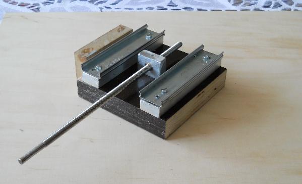

Czy kolega bylby tak uprzejmy i wrzucil fotke w jaki sposob sa mocowane nakretki srub pociagowych ?

Post napisał: senior » 02 lip 2010, 18:51
Mocowanie nakrętki.Obrazek

Post napisał: diodas1 » 02 lip 2010, 23:47
No tak. To rzeczywiście będzie na razie frezarka do nauki i naprawiania kolejno słabych punktów konstrukcji. Ze zdjęcia wynika że nakrętka na śrubie raczej nie ma żadnego likwidowania luzu co da o sobie znać szczególnie przy drobniejszych frezowanych projektach.

Post napisał: syntetyczny » 03 lip 2010, 11:53
Ojtam,ojtam, jakby to wszystkie projekty na forum miały likwidowanie luzu na nakrętce. Ja tam bym się martwił czy nakrętka się nie obluzuje w tej obudowie.

Post napisał: senior » 03 lip 2010, 13:26
Miło , że rozkręcił się temat z nakrętką. Dla tej maszynki zastosowałem proste rozwiązanie polegające na wciśnięciu tulejki brązowej w obudowę aluminiową.
Tulejka jest wciskana na klej i zabezpieczona wkrętem , więc nie powinna wywędrować.Regulacja luzu jest możliwa poprzez przekaszanie nakrętki .
