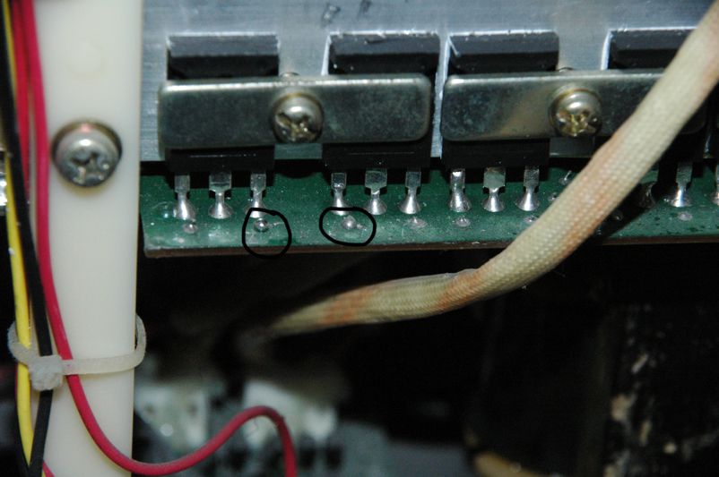

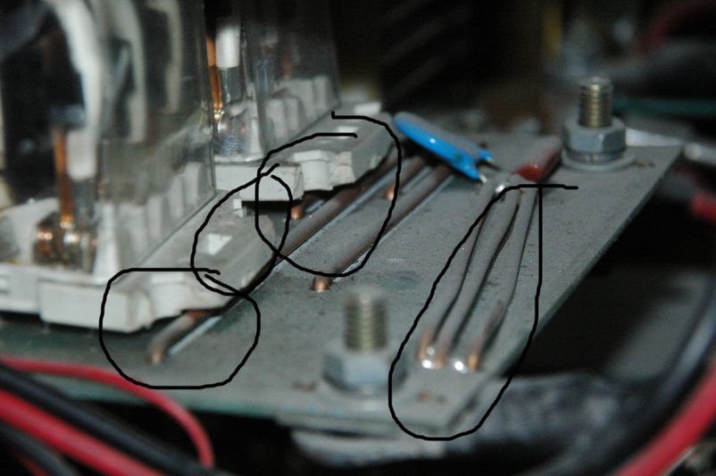

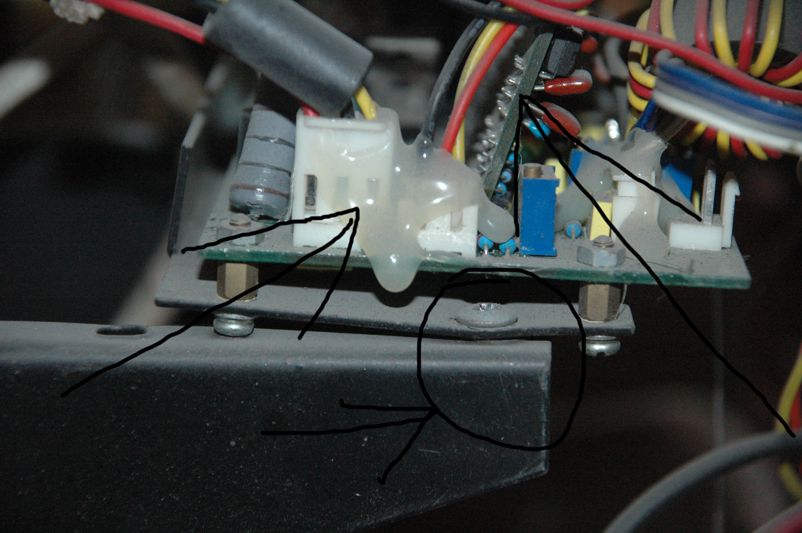

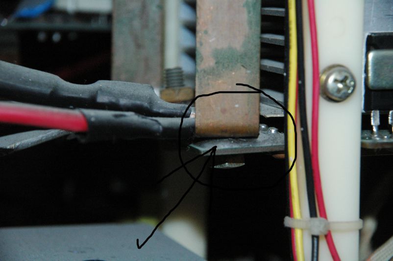

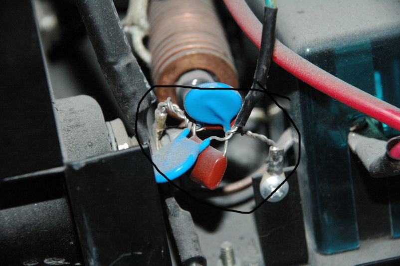

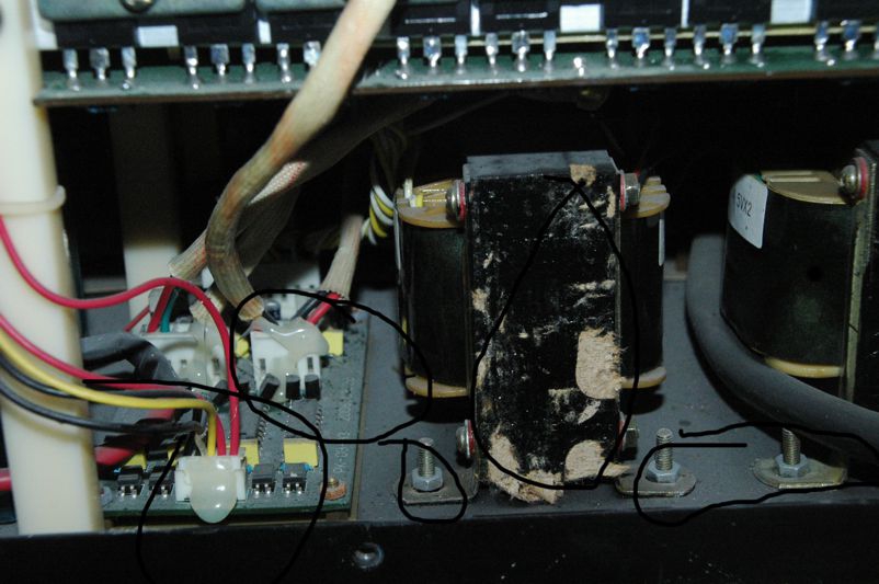

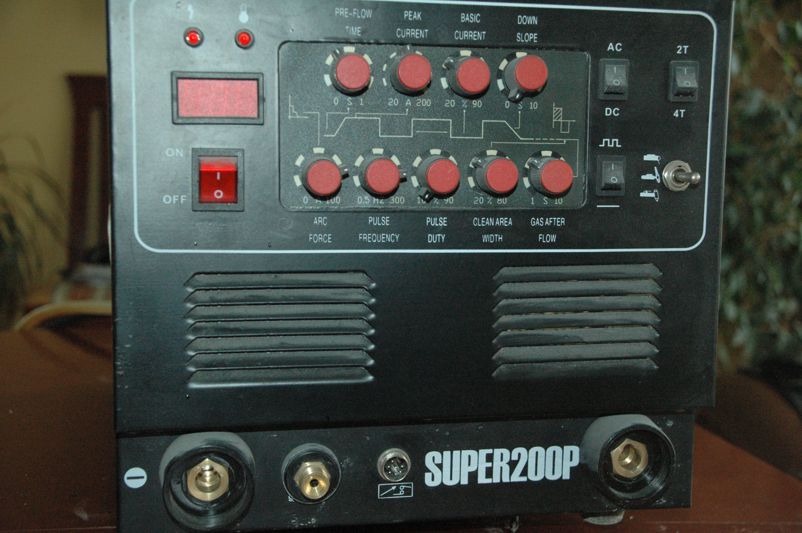

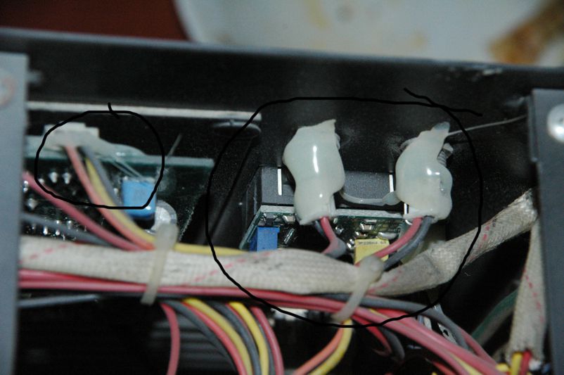

Post napisał: jarbia » 14 kwie 2014, 21:02
moje fotki
Nie ma to jak oszczędzić na tulejce dystansowej
obgryzione i niepoprawnie zamontowane przekaźniki
wszędobylskie gluty
profesjonalna pajęczynka
super luty (zimniejsze od trupa)
taśmy prądowe dokręcone do grubej powłoki z chyba lutu
Ciąg dalszy profesjonalnego montażu.
To wszystko zawiera ten oto powyższy super sprzęt.

Post napisał: jarbia » 14 kwie 2014, 22:12
W tym rzecz ,że to tylko niby działa .Ale jak do ręki nawet amator dostanie sprzęt markowy ,szczególnie przy spawaniu aluminium to zobaczy różnicę .

Post napisał: InzSpawalnik » 14 kwie 2014, 22:18
Przechodza mnie dreszcze po plecach na sama mysl ze te wszystkie poplatane kabelki, silikonem poklejone zlaczki i smarane luty pracuja z napieciami ktore moga zabic uzytkownika zwlaszcza ze maszyny te maja czesto wysoka czestotliwosc i pracuja w srodowisku ktore sprzyja nieoczekiwanym zdarzeniom losowym
Jakim jest warsztat.
Lepiej ze to dreszcze na plecach niz pozadny wszczas 230V ! ;)
