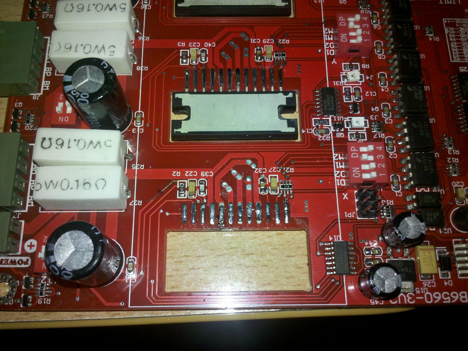

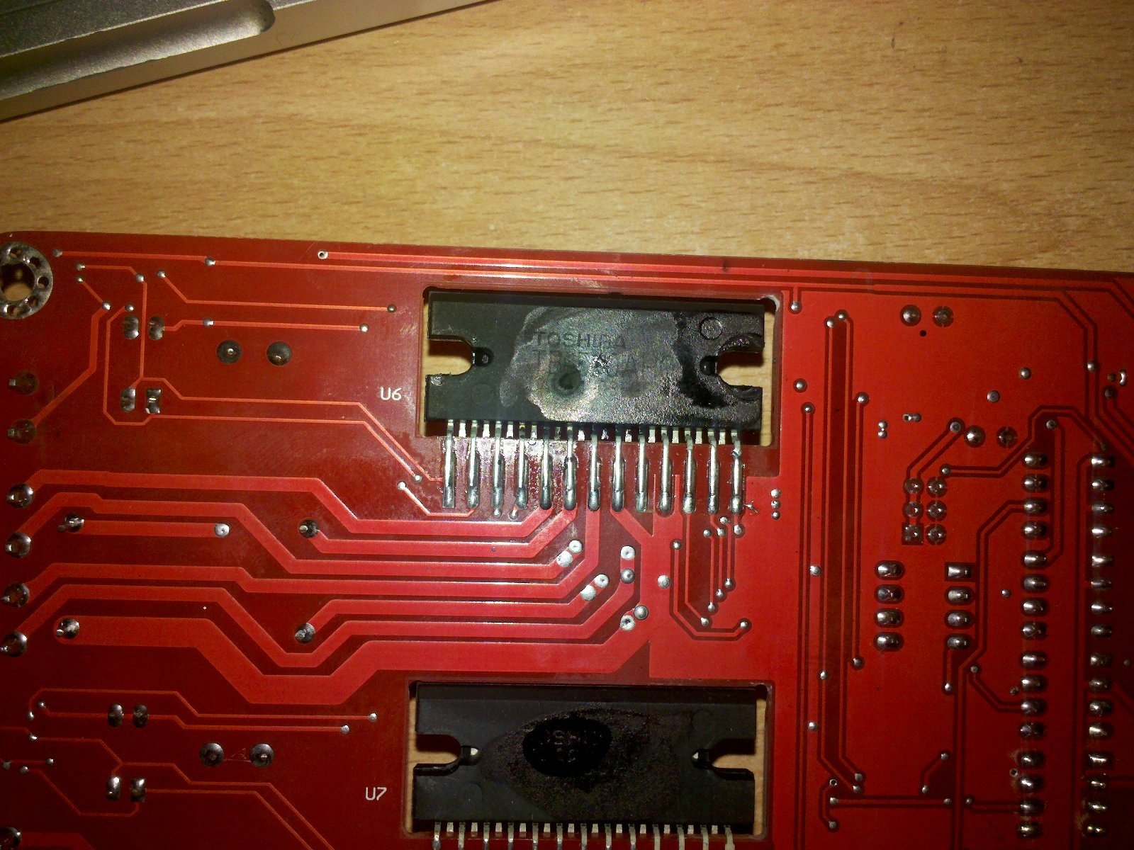

Stoję przed wyborem sterownika 3d do mojej wycinarki. W tej chwili mam trzy silniki po 2A każdy, ale zamierzam jeden z nich wymienić na większy. Maszyna jest dość sporych rozmiarów, ale pracuje na miękkim i cienkim materiale typu topola 5mm.
Do tej pory miałem TB6560HQVC3 (ten czerwony z allegro) ale się właśnie spalił. Mam zbyt mało wiedzy żeby ocenić jego pracę, ale wydaje mi się że ideałem to on nie jest... Zastanawiam się teraz czy kupić jeszcze raz to samo czy zainwestować w coś lepszego. Problem o tyle dokuczliwy, że to wydatek nieplanowany, a pieniędzy nie mam w nadmiarze...

Co się uszkodziło w sterowniku TB6550, może można go naprawić. W przypaku spalenia układu, wymiana jest bardzo prosta.

spalił się układ, ale przy okazji ścieżki na około. Mam obawy czy sobie z tym poradzę...

Możesz zamieścić zdjęcie, albo mi je przesłać to powiem Ci czy da się naprawic płytkę.

Ten czerwony z allegro chyba taki zły nie jest, u mnie działa baz zarzutu, choć w szufladzie leży 3-osiowy na SMC64. Moim zdaniem warto pomyśleć nad naprawą.

Jakoś przy pierwszym spojrzeniu "zniszczenia" wydawały się większe. Po wylutowaniu układu okazuje się ze tylko jedna ścieżka jest spalona i nie przewodzi. Szukałem dzisiaj po sklepach elektronicznych, ale nigdzie nie mają takiego układu. Gdzie go można dostać?
A co do działania to tak jak pisałem nie mam porównania z innymi sterownikami. Ale kilka razy działy się dziwne rzeczy jak np. zmiana kierunku pracy silnika. Jest też problem z przekaźnikiem do wrzeciona (już nie pamiętam czy jest zawsze włączony czy wyłączony).

Ja właśnie zamówiłem sobie na Ebay, cztery dolary za sztukę, z wliczoną wysyłką.
Mi paliły się niebieskie sterowniki i powiem szczerze, że nie doszedłem przyczyny.
Podejrzewam, ze chińska pasta termoprzewodząca nie przewodzi ciepła ...
Po Chińczykach to naprawdę wszystkiego się można spodziewać.
Na wszelki wypadek wytrzyj to białe mazidło ze scalaków i radiatora, i posmaruj dobrą pastą ze srebrem, taką jak do procesorów.
Transoptory były złej grupy i gubiło kroki, i inne cuda się działy, ale w niebieskim to są DIP w podstawkach,a w czerwonym SMD, więc sprawdzić trudno będzie.
Sprawdź wentylator.
U mnie były przykręcone na chama, tak że aż wygięte i ledwo się kręciły wyjąc niemiłosiernie.
Jeszcze pozostaje kwestia ustawień DIP-switchów, ale mnie odeszła ochota na eksperymenty.
Jak działa, to niczego przestawiać nie będę.
Natomiast biorę pod uwagę taką możliwość, że określona kombinacja ustawień może być niezdrowa dla scalaków.
Ale trzeba by ze sto układów spalić, żeby mieć jakiś materiał statystyczny ...
