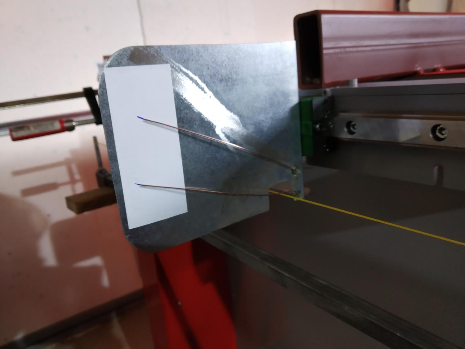

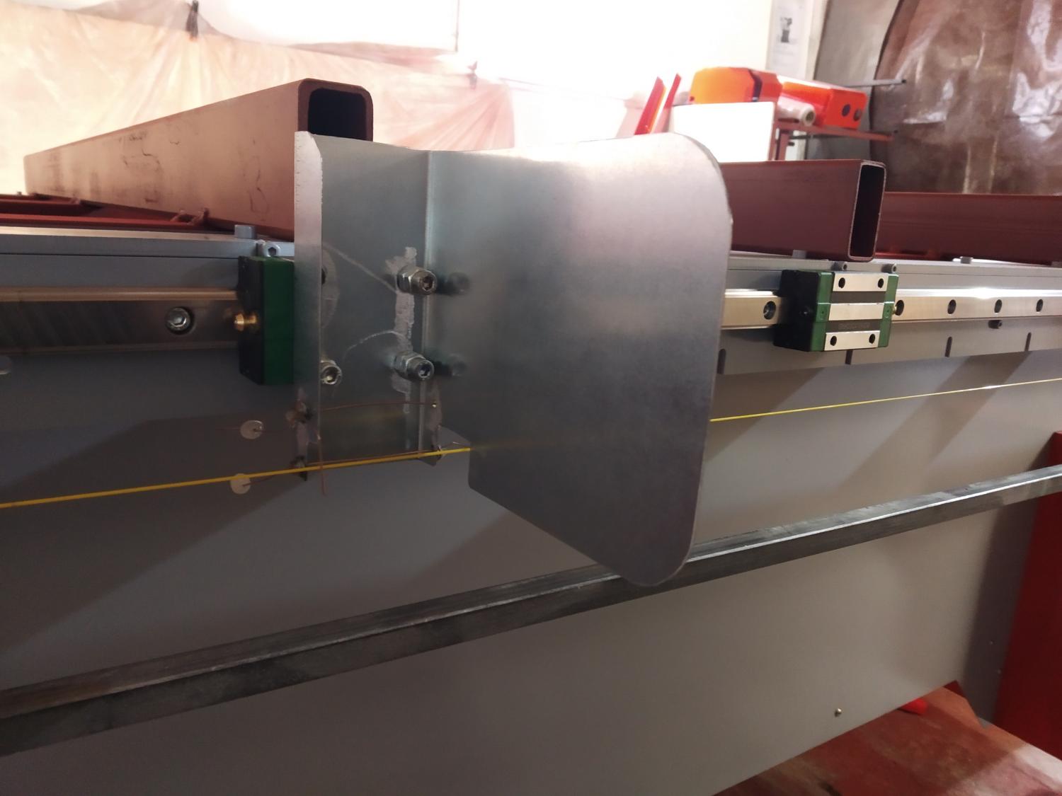

Post napisał: drzasiek90 » 21 sie 2020, 20:14
Aby ustawić prowadnice, musisz mieć regulację co najmniej w 2 osiach. Na tego typu prowadnicach jakie masz, na boki da się zorganizować na otworach montażowych. Natomiast góra/dół już regulacji nie masz.
Ja ustawiam na żyłkę budowlaną. Zaskakujące jest to, jak stała w średnicy jest rozciągnięta do granic możliwości żyłka. Pomiar średnicy wykazuje odchyłki najwyżej kilka setek.
Końce prowadnicy należy ustawić w jednakowej odległości od siebie i na tej samej wysokości.
Na wózek zakładam przyrząd mierzący odchyłkę w 2 osiach.
Jak widać przyrząd wykorzystuje mechanizm dźwigni więc przełożenie na wskazówkę jest duże. Wskazówki są niemal wyważone (widać przesówane odważniki) tak aby nie naciskały na żyłkę a tylko bardzo wolno i lekko na nią opadały.
Rozciągam żyłkę ustawiając tak, aby na jednym i drugim końcu prowadnicy wskazówki były na zero. I teraz przesuwając przyrządem po długości prowadnicy ustawiam ją tak, aby wskazówki były na znaki cały czas.
Metoda prymitywna, ale prosta i tania, możliwa do wykonania w każdych warunkach.
Przyrząd można zmodyfikować aby dawał większe przełożenie przez co będzie dokładniejszy.
