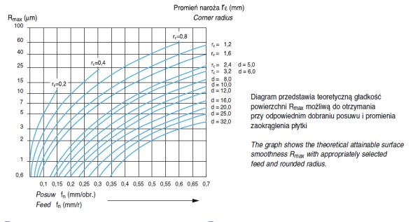

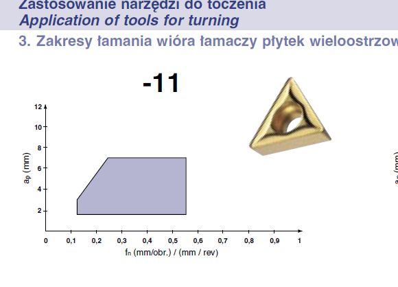

Post napisał: skoti » 22 wrz 2013, 15:57
Prędkość skrawania służy tylko do określenia szybkości obrotowej w tym przypadku materiału . Nie ma to bezpośredniego związku z posuwem .
Jeśli chodzi o dobór posuwu to po pierwsze na paczce z płytkami pisze zalecany przedział , np 0.2-0.5 mm/obr . Dodatkowo w katalogach znajdziesz wykresy tzw zakresu łamania wióra . Z tych wykresów dowiesz się jakie są zalecane prędkości posuwu i zagłębienia żeby wiór ładnie się łamał . Przy obróbce wykańczającej głównym priorytetem jest jakość powierzchni . W katalogu znajdziesz tabelkę w której na wykresie jest przedstawiona teoretyczna chropowatość w zależności od promienie ostrza i posuwu .
A praktycznie to wygląda tak . Kiedy poszedłem do tokarza i zapytałem jakie parametry dać na pewien gatunek materiału to odpowiedział mi ze przy fi 50mm 500obrotow i to już wystarcza :) Reszta to praktyka .
