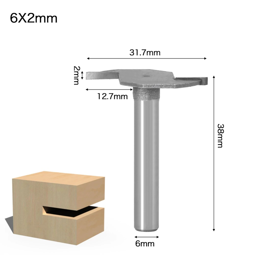

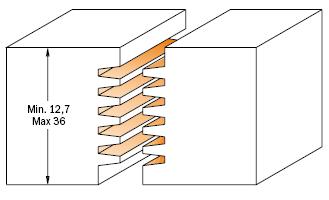

Lipa to jest taka, że nie rozumiesz rzeczy podstawowych.
Ja na przykład piszę teraz program na wycięcie narożnego wielowpustu pojedynczym frezem tarczowym.
Nie mam czasu szukać lepszych fotek, ale coś jak poniżej:
Obrazek Obrazek
Niby prosta sprawa, ale jak będziesz musiał dziesięć razy ręcznie przestawiać maszynę z dokładnością do 0,05 mm, to Cię trafi szlag.
Frezarka CNC jest do tego żeby robić rzeczy których ręcznie się nie da, a nie do tego żeby się ścigać z człowiekiem.
Jak to zrozumiesz, to nie będziesz zadawał głupich pytań.
