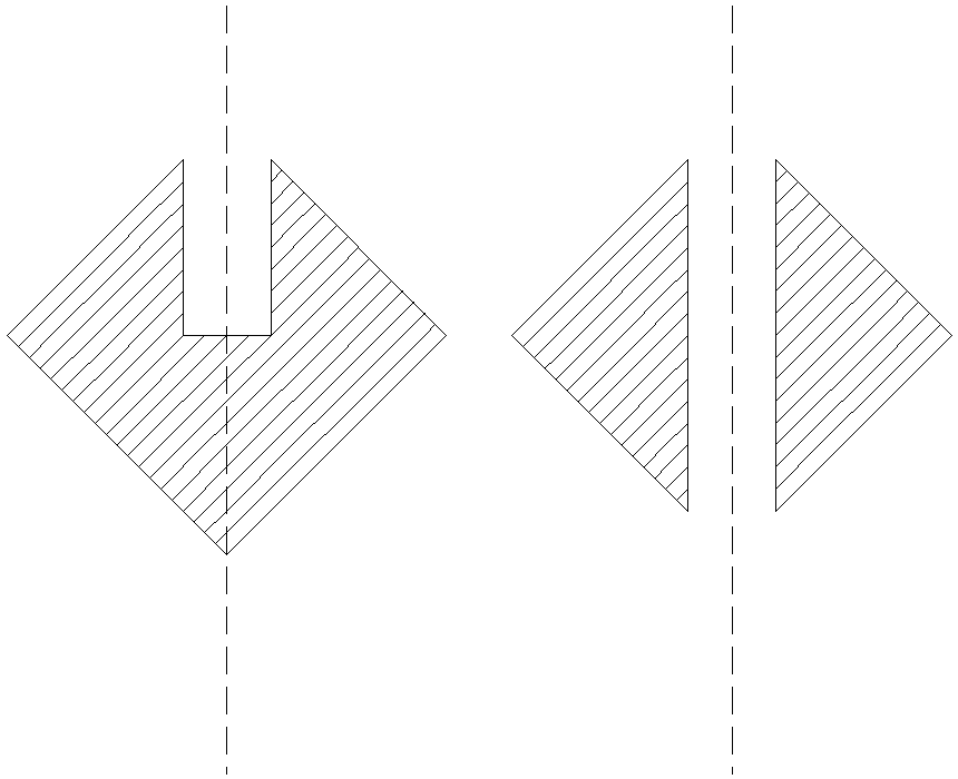

Cześć.
Mam szybkie pytanie.
Czy macie jakiś sposób na wykonanie otworu na krawędzi -w tym przypadku w kawałku drewna?
Jak można to zrobić przy użyciu wiertarki?

Chyba rysunek źle narysowany bo chodzi o wcięcie prostokątne?
Trzeba to robić frezem, a że to drewno to wiertłem ze spiłowaną końcówką też powinno dać radę warstwami. Pytanie tylko czy wiertarka podoła takim naciskom bocznym, stołowa pewnie tak.

W jaki sposób trzymać taki element i jak trafić wiertłem w ostrą krawędź, aby po przeciwnej stronie również w nią trafić?

trzymasz na pryzmie , wiercisz frezem i już.

Nie wiertłem a frezem, popatrz na zdjęcie w linku i zrozum jak go zrobić z wiertła do drewna:
https://www.ebmia.pl/frez-844a-p-27562. ... gLXZfD_BwE
A element musisz zamocować w imadle albo zrobić pryzmy i ścisnąć ściskami stolarskimi.
https://www.kammar24.pl/limit-pryzma-tr ... -8994.html
A i frezowanie robi się bokiem a nie czubkiem, tzn wchodzisz czubkiem freza w materiał i przesuwasz materiałem robiąc rowek. Potem następna warstwa aż do żądanej głębokości.
Do zrobienia też na krajzedze, ale ryzykowne i trzeba by zrobić całą nadbudówkę z opuszczanym blatem i prowadnicą materiału.

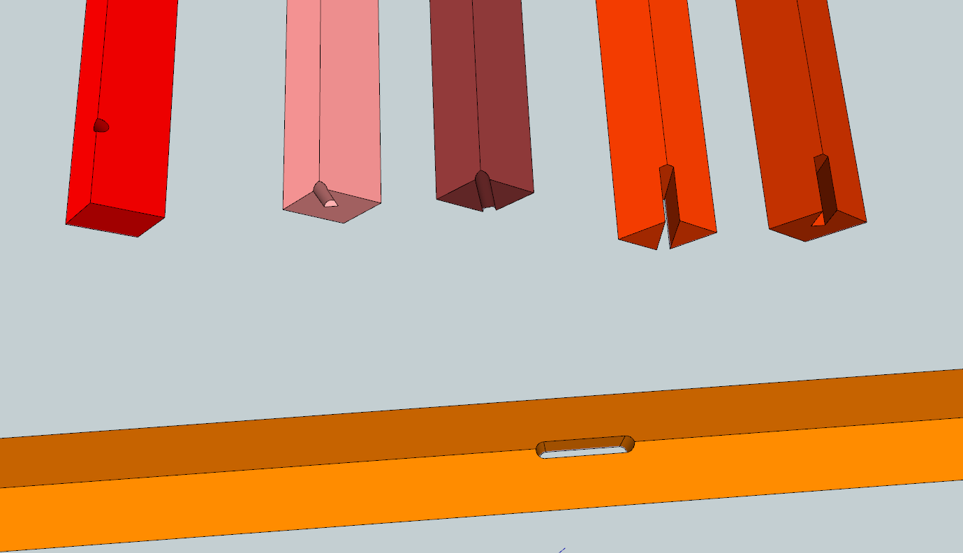

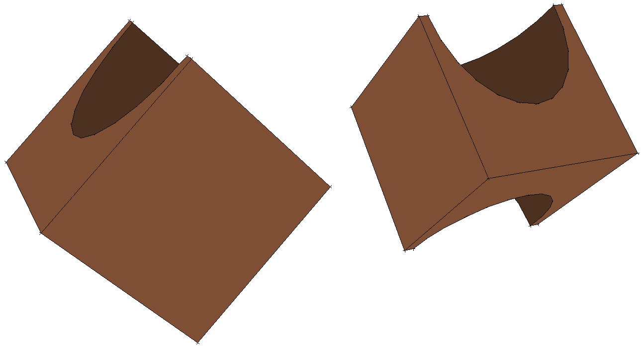

Przykład przedstawiam na obrazku. Metodami prób i błędów udało mi się uzyskać żądany efekt. Czas spędzony na szlifowaniu -bezcenny.

Albo moja choroba nie pozwala myśleć (prawie na pewno) albo to jest coś kompletnie innego niż to co pokazałeś na początku.

Moje pytanie dotyczyło wykonania otworu na krawędzi drewnianego elementu. Otwór musiał zostać powiększony. Koledzy udzielili kilka pomocnych podpowiedzi.
