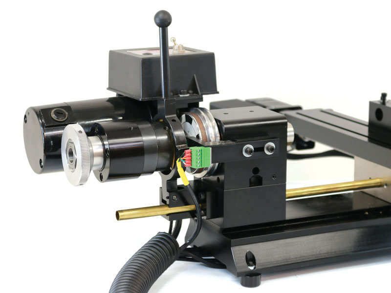

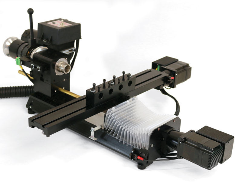

Leci do mnie mała tokareczka CNC firmy Sherline. Używana będzie do bardzo lekkich prac wykańczających elementy o średnicach 1mm-6mm. Jedynym problemem może być silnik, który wchodzi na max. obroty w 3-4 sekundy i zatrzymuje się w 3 sekundy. Mam do zrobienia tysiące takich elementów i wymaga to wielu cyklów start/stop. Czas samej obróbki jest bardzo krótki i zależałoby mi na szybkim zatrzymaniu (1s) i starcie wrzeciona(1s). Czy mogę dodać do mojego silnika jakiś rezystor regeneracyjny, czy może powinienem go wymienić na jakiś inny godny polecenia a może warto byłoby wybrać serwo jako napęd wrzeciona?

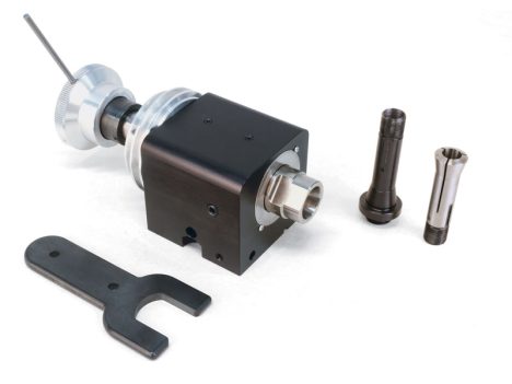

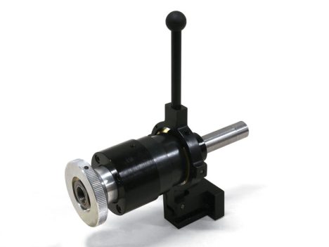

Wrzeciennik:
Headstock with nickel-plated 3C spindle with precision C5 bearings, and with .0005″ TIR
An Industrial 3C Lever Collet Closer
Sterowanie:
Masso g3 touch

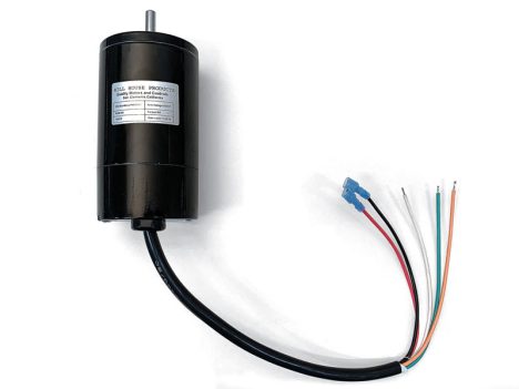

Silnik:
90V DC motor with an electronic speed controller
Electric Motor Specifications from Manufacturer
Type of enclosure: Totally enclosed, non-vented
Duty rating: Continuous–10 oz. in. at 6100 rpm, .85 amperes; Intermittent–30 oz. in. at 5500 rpm, 1.75 amperes (5 minutes on / 15 minutes off)
Output horsepower: .06 KW (60 W) at 10 oz. in. / 6100 rpm
AC voltage (input): Normally 115 VAC, 60 Hz, Single Phase to a rectifier (Sherline electronic speed control converts any input from 100 VAC to 240 VAC, 50-60 Hz.)
DC voltage: 90V DC to motor (60 Hz)
Speed in rpm: 6100 rpm continuous
Class of insulation: Class A, 105° (C.) insulation system
Normal full load current: .85 amperes
Starting current: 1.7 amperes instantaneous starting current (<100 milliamperes). This is also the stall current in True RMS
Max current at time of changeover from lower speed to higher speed: Depends on load
Type of motor: 3.00 inch (outer diameter) sub-fractional horsepower brush-type permanent magnet motor
Temperature rise at ambient 50° C.: Less than or equal to 45° C.
