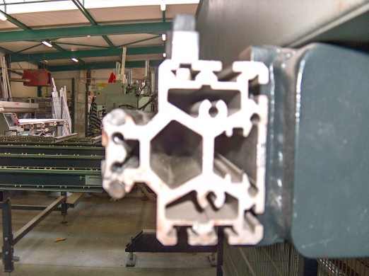

Witam szukam informacji kto może być producentem takiego profilu. Jest to profil osi x w centrum obróbczym ma długość ok. 6000 mm wykonany jest z aluminium w rowkach (na zdjęciu po lewej stronie) umieszczone są hartowane pręty stalowe po których jeżdżą wózki INA. Profil ma wymiary szer. mniejsza 65 mm szer. większa 98 mm wys. 112 mm Rozstaw prętów (w osi) 42 mm średnica prętów 10 mm Pręty uległy wytarciu w następstwie użytkowania. Może kroś wie kto jest producentem tego profilu i czy można wymienić same pręty hartowane pozostawiając profil aluminiowy. Z góry dziękuję za pomoc.

Witaj takieprofile znajdziesz w itemie i maytecu... te prety mozna wyciagnąc o obrócic np o kilkadziesiat stopni.. wtedy masz jak nowe i kilka lat spokoju.. robiłem tak na cyfrowej obrabiarce do drewna.. ( wszystkie 5 obrabiarek dzieki temy pozyła jeszcze rok bez wymiany preta) wyjmij pret i obróc.. prawdopodobnie pod spodem jest nieruszony ( nieuzywany)
