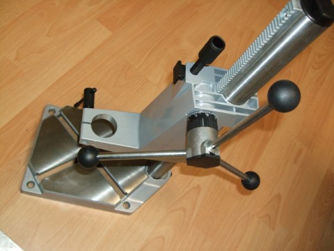

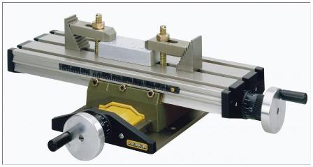

Nadal kombinuje.
A co Wy na to?
Stół proxxona + ten statyw + kress (pasuje do tego uchwytu :)
http://xarchiwum.pl/stojak-statyw-wiert ... 90001.html
http://www.megamajster.pl/stol-koordyna ... d948d14f03

szukasz frezarki czy badziewka za 5 zł ?

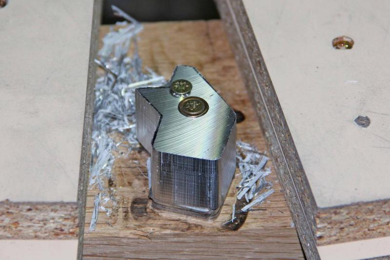

Post napisał: Grifon » 08 mar 2015, 20:27
Jeśli badziewiak wykona obróbkę na takim poziomie to tak.
Dodam, że element został wykonany na ręcznej frezarce górnowrzecionowej frezem prostym z łożyskiem, frezarka była trzymana w rekach oczywiście.
