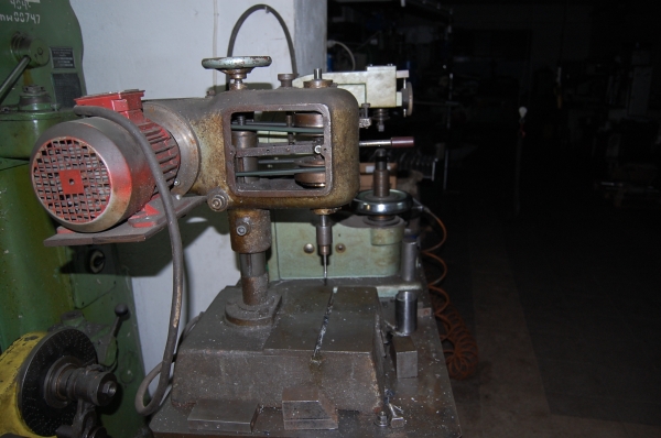

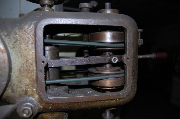

Posty: 17330
Post napisał: kamar » 16 lis 2013, 16:44
oprawcafotografii pisze: Alternatywnie mysle o zrobieniu takowej
q
To lepiej sobie zrób gwinciareczkę na paskach okragłych i napedem na stozkach ciernych. Cisniesz w doł to kręci w prawo, do góry to w lewo. Kupilem kiedyś taką za 50 zł. Jak chcesz to jutro porobie zdjecia.

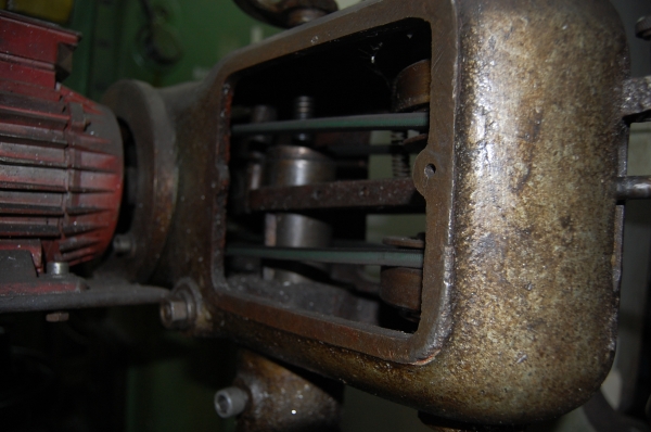

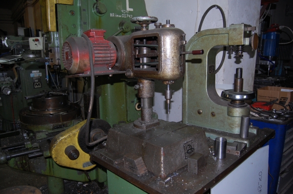

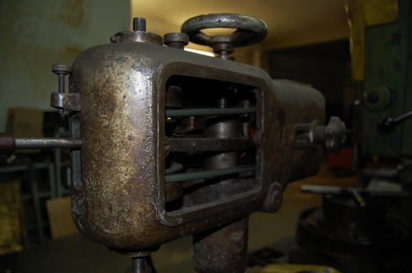

Posty: 17330
Post napisał: kamar » 16 lis 2013, 19:03
Poprosze :)
q
Musiałem iść po fajki do firmy, wiec przy okazji ....
ObrazekObrazek
ObrazekObrazek
ObrazekObrazek
