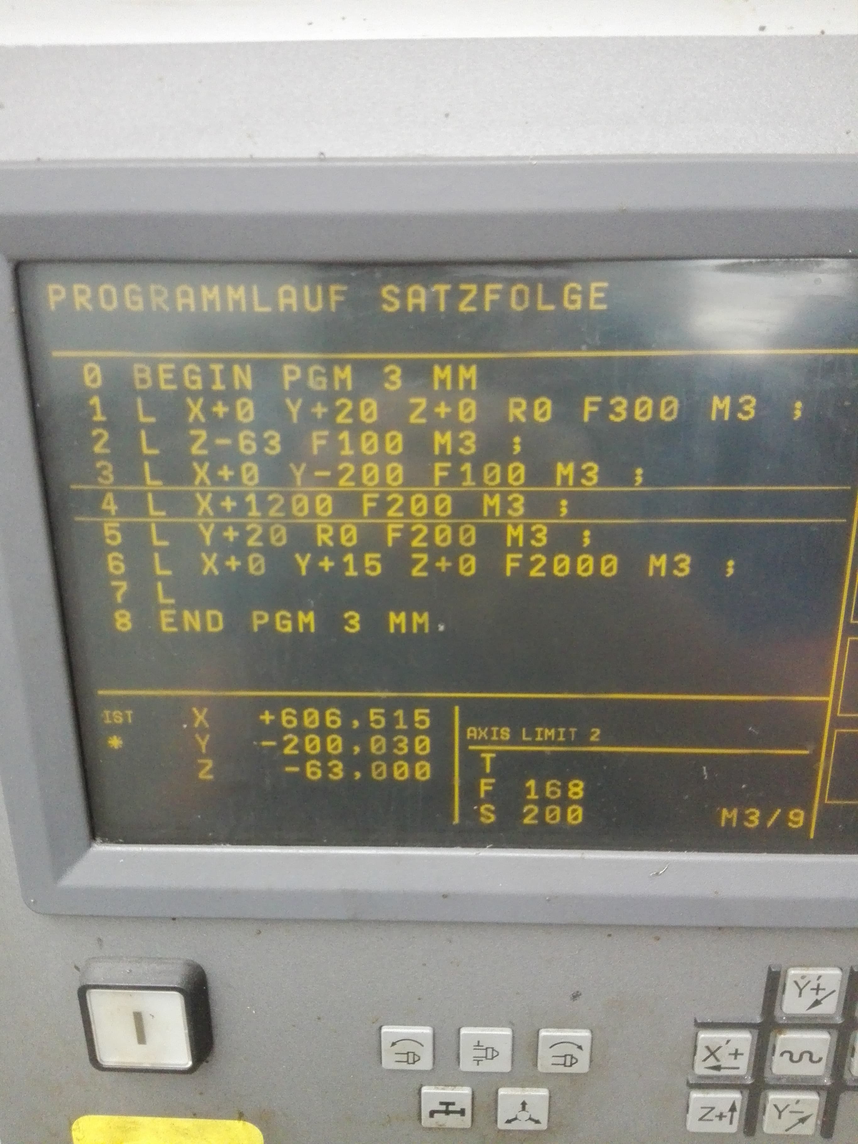

Post napisał: kamilkalula » 11 lip 2018, 14:35
Witam, mam do wykonania klin z blachy 120 mm napisałem sobie parę linijek programu ale za każdym przejazdem muszę zmieniać w osi Z wartość ( każdy przejazd 5 mm skrawania ) i moje pytanie jest takie czy nie dało by rady napisac cyklu żeby jechało automatycznie od początku do końca ??
Dodaje zdjęcie mojego programu
dzieki i pozdrawiam
Steryd
Posty: 4808
Re: szukam cyklu tnc310
Post napisał: Steryd » 11 lip 2018, 14:49
nie musisz nawet robić cyklu.
Po pierwsze ,możesz użyć współrzędnej przyrostowej IZ w linii 2
Przed tym dajesz LBL1, po objechaniu konturu dajesz CALL LBL 1 REP23 i już
Drugi sposób to sl cykle, ale to już trochę skomplikowańsze i trzeba opanować LBL-e najpierw ;)
Po gwizdek wszędzie dajesz posuw i M3? Im mniej wpisujesz, tym łatwiej się czyta program nie mówiąc o poprawianiu ;)
Można?
Morzna!!!
Post napisał: rafa30 » 11 lip 2018, 19:36
Witam ja programuje takie cykle na Q parametrach oto przyklad tylko w LBL 1 wpisz swój kontur
0 BEGIN PGM 889 MM
1 BLK FORM 0.1 Z X-80 Y-20 Z-10
2 BLK FORM 0.2 X+220 Y+80 Z+0
3 TOOL CALL 1 Z S1000
4 L Z+100 R0 FMAX M3
5 L X-50 Y+0 R0 FMAX
6 L Z+0 R0 F1000
7 FN 0: Q1 =+120;GLEBOKOSC WYBRANIA
8 FN 0: Q2 =+24;ILOSC POWTORZEN
9 FN 4: Q3 =+Q1 DIV+Q2
10 FN 0: Q4 =+0
11 CALL LBL 1
12 L Z+100 R0 FMAX M30
13 LBL 1
14 FN 1: Q4 =+Q4 + +Q3
15 L Z-Q4 R0 F1000
16 L Y+0 X+0 RR F5000
17 RND R0
18 L Y-20 X+0 R F1500
19 RND R0
20 L X+200 Y+0 R F
21 L X+0 Y+20 R F
22 RND R0
23 L Y+0 R F5000
24 RND R0
25 L X-50 R0 F
26 FN 12: IF +Q4 LT +Q1 GOTO LBL 1
27 LBL 0
28 END PGM 889 MM

Post napisał: Sqnek » 13 lip 2018, 17:14
po przeczytaniu treści posta autora wątku sądze że mój przedmówca za bardzo to pokomplikował.
L X-0 Y+20 Z0 R0 FMAX M3 M7/8
L Z-58 F100
LBL1
IZ -5 R0 F10000
L X0 Y-200 R0 F100
L ..
L ..
L ..
L X-20 Y+40 R0 F5000
LBL 0
CALL LBL 1 REP5
L Z+500 M30
bez sensu jest trochę to że idzie to bez korekcji promienia ale o tym może w kolejnym temacie, o ile taki powstanie.
...chyba że w 310 nie ma czegoś takiego
