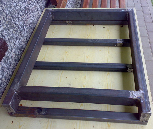

Robię konstrukcje z profili stalowych, i mam problem z długością 50x60cm stół roboczy będzie na wałkach 16mm przymocowanych na przeciwległych bokach. Tak się zastanawiam czy zastosować podpory pod wałki dla sztywności czy może zmniejszyć konstrukcje.

Ja mam wałki 20mm długości 500mm niepodparte. I gdybym jeszcze raz robił maszynę to dałbym wałki 20mm ale podparte. Ugięcie na takich wałkach (oś Y ze stołem) badana czujnikiem podczas nacisku ręką osiąga nawet 0,1 mm. I wcale mocno nie naciskałem. Lepiej zrobić dobrze za pierwszym razem niż potem poprawiać

Dzięki za odpowiedz. Więc zrobię na wałkach 20mm o długości 50cm z podparciami przynajmniej w 2 miejscach.
[ Dodano: 2010-06-14, 19:51 ]
Co sądzicie o takim stole.

A ja się w ogóle dziwię, że wszyscy robią ramę stalową spawaną do której bezpośrednio mocują wałki...(!)
Ostatnio zrobiłem sobie pogawędkę z jednym znajomym inż. z Polibudy w Krakowie z wydziału mech. i też nie rozumie czemu większość preferuje spaw, zamiast śrub. I za cholerę nie może przekonać swoich studentów , że najodpowiedniejsza konstrukcja (nie mówiąc o odlewie z żeliwa, bo to "prawda absolutna") to skręcana, a nie spawana. No cóż ale widać takie trendy... a może łatwość/szybkość wykonania...
