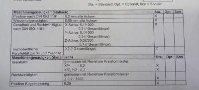

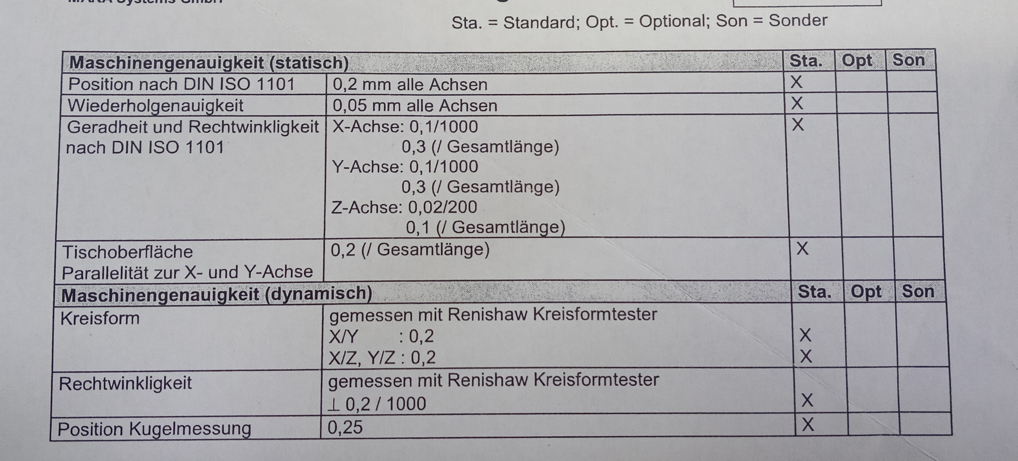

Czy na podstawie danych z załącznika odnośnie dokładności maszyny można określić jej sztywność?
Jest to frezarka 5 osiowa, skrętna głowica, stół 2000x1000 mm. Maszyna przeznaczona do obróbki drewna, tworzywa i może alu (tak podaje producent). Ogólnie nie do ciężkiej pracy.
Czy dobrze rozumiem że na odległości 1000 mm w osi X maszyna może mieć odchyłke +/- 0.1 mm?
Może jest ktoś w stanie objaśnić te dane.

tak odchyłka od wymiaru może wynosić 0.1mm /1000mm
iso1101 link https://pl.wikipedia.org/wiki/Tolerancje_kierunku
"geradheit und rechtwinkligkeit" = "prostoliniowość i prostopadłość" w reszcie objaśnienia tłumacz google pomoże :)
dla maszyny do drewna 0.1/1000mm to nie jest dużo.
