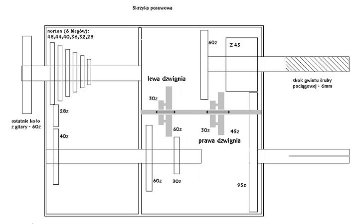

Na wszelki wypadek pomierzyłem też pozostałe koła w skrzynce posuwów i narysowałem w paincie schemat kinematyki.
Z lewej jest napędzany bezpośrednio z gitary norton (48,44,40,36,34,28), z którego obroty przez kółko pośrednie 28z i zębatkę na wałku 40z idą na dolny wałek i na prawo. Tam są dwie dźwignie sterujące przesuwnymi parami kół zębatych na wałku pośrednim.
Lewa z tych dźwigni ma przełożenia: z lewej 60/30 z prawej 30/60 które napędzają wałek pośredni.
Prawa z dźwigni ma przełożenia: z lewej 30/60 z prawej 45/45 i oba napędzają bezpośrednio śrubę pociągową, a od niej zębatką 95 napędzany jest wałek pociągowy.

Post napisał: BYDGOST » 13 lut 2012, 22:21
DTR nie sprzedaję.
Zamieszczam schemat kinematyczny:
Możesz sobie sprawdzić ze swoją maszyną. Skok śruby też jest 6mm.
