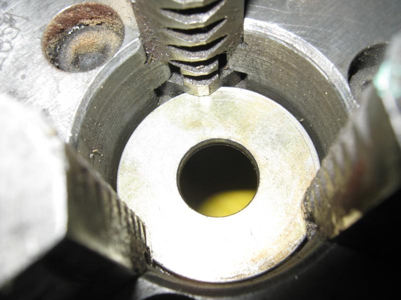

Ja z dobrym skutkiem przetaczałem szczęki metodą taką jak na foto, w moich szczękach nie było fabrycznego miejsca na krążek, więc zeszlifowałem ostatni ząbek na każdej szczęce.Obrazek
Ostatnia fotka to szczęki po toczeniu.
